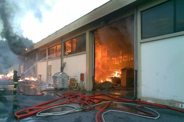

Correnti di Sovraccarico
Dal punto di vista statistico, gli incendi di origine elettrica sono tra i più frequenti, ma sebbene gli organi di stampa abbiano la consuetudine di usare il termine "cortocircuito", direi che più correttamente si dovrebbe parlare di sovracorrenti.
Questo tipo di eventi, infatti, sono tipicamente causati da condutture elettriche che si incendiano a seguito di un sovraccarico, e che ad un certo punto coinvolgono gli elementi combustibili a contorno.
Dato il lento evolversi di questo tipo di guasto, sarei portato a metterlo in secondo piano per la salute umana, in quanto, diversamente dagli altri guasti, dà modo di "fuggire" alle eventuali persone presenti nei prarggi.
