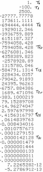

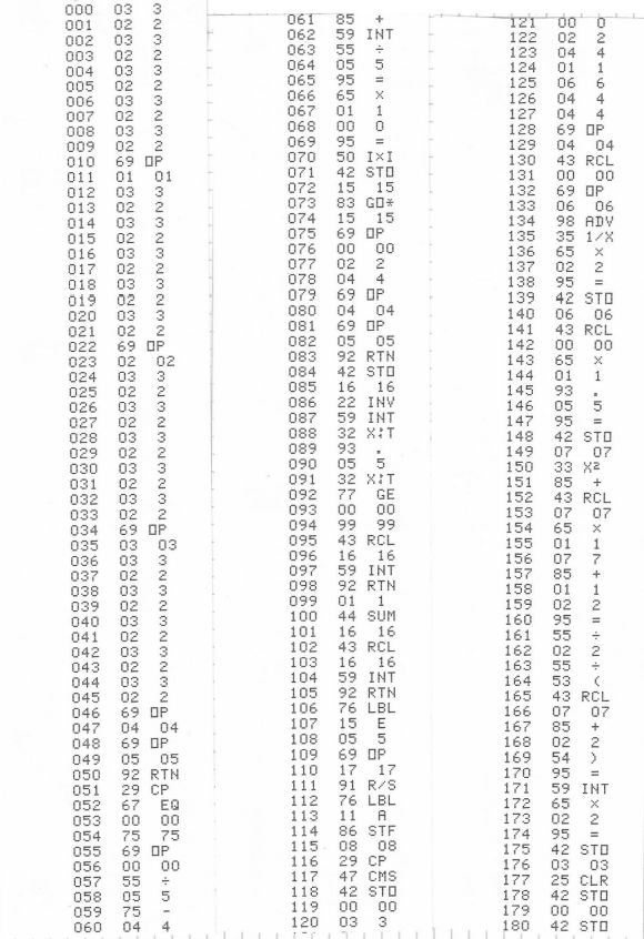

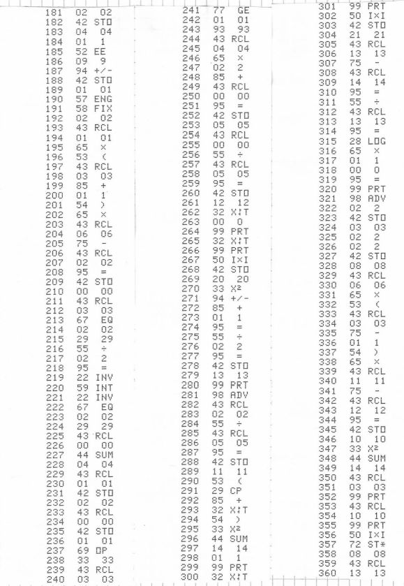

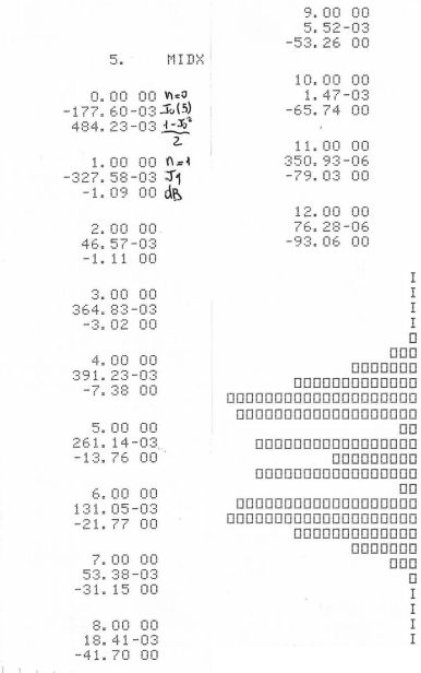

Scopo principale di questo articolo è la derivazione di un algoritmo per il calcolo delle funzioni di Bessel del primo tipo implementabile con facilità anche su dispositivi

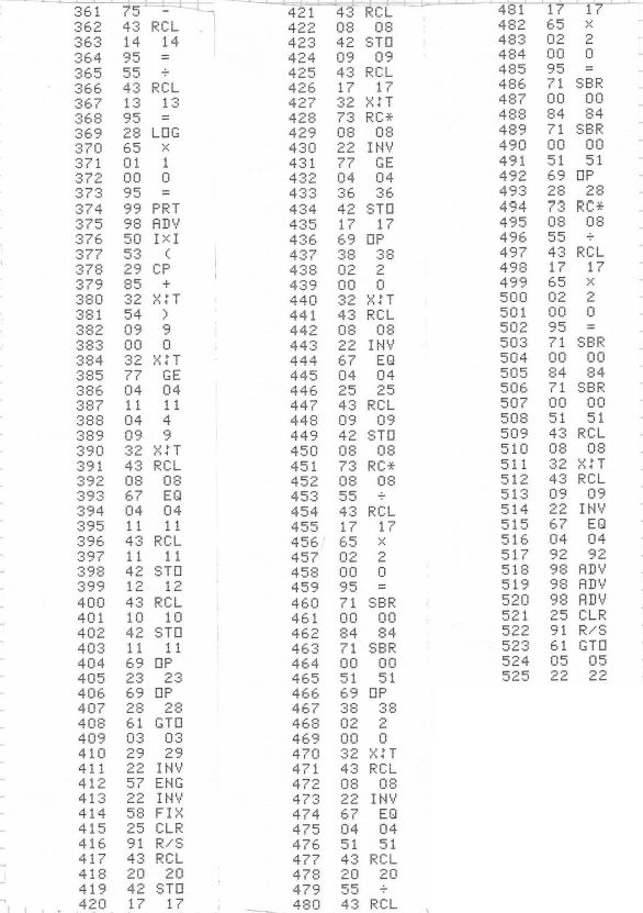

aventi risorse di calcolo limitate. Nel caso specifico viene descritta l'implementazione su una calcolatrice tascabile TI-59 della Texas Instruments.
Il programma così realizzato consente di calcolare le componenti spettrali di un segnale modulato in fase o in frequenza (PM o FM) e la successiva rappresentazione grafica, per un dato
indice di modulazione m. E' necessaria la stampante PC-100C per la stampa dei risultati.

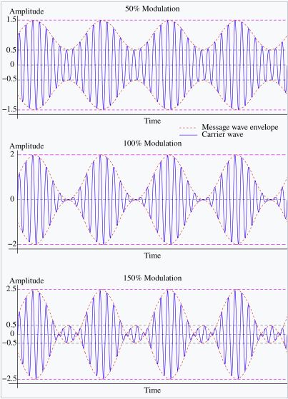

L’ampiezza di modulazione è il picco di variazione (positiva o negativa) dell’ampiezza della portante RF rispetto al suo valore non modulato. L’indice di modulazione è normalmente espresso in percentuale e può essere visualizzato su un indicatore collegato a un trasmettitore AM.
Quindi se m = 0,5, l’ampiezza della portante varia del 50% al di sopra (e al di sotto) del suo livello non modulato, come mostrato nella prima forma d’onda.
Per m = 1,0 varia del 100%.
Con una modulazione del 100% l’ampiezza dell’onda a volte raggiunge lo zero e questo rappresenta la modulazione completa utilizzando AM standard ed è spesso un obiettivo (per ottenere il rapporto segnale/rumore più elevato possibile) ma non deve essere superato.
L’aumento del segnale modulante oltre quel punto, noto come sovramodulazione, causa problemi a un modulatore AM standard, poiché le escursioni negative dell’inviluppo dell’onda non possono diventare inferiori a zero, con conseguente distorsione ("clipping") della modulazione ricevuta. I trasmettitori in genere incorporano un circuito limitatore per evitare la sovramodulazione e/o un circuito compressore (specialmente per le comunicazioni vocali) per avvicinarsi ancora al 100% di modulazione e ottenere il massimo rapporto S/N.

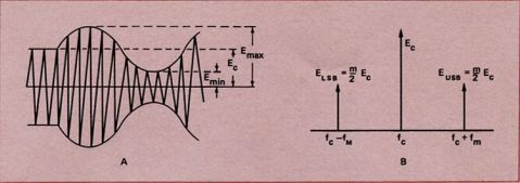

Per meglio chiarire il concetto, nella figura seguente è illustrato un segnale modulato in AM e il corrispondente spettro.
Con i valori indicati, l’indice di modulazione è
(2)
Per una modulazione al 100% (m = 1) l’ampiezza di ciascuna delle due bande laterali è la metà della portante (carrier). Ognuna delle due bande laterali è di 6dB al disotto del carrier o, altrimenti detto, ha una potenza di 1/4 della potenza della portante. Poiché la potenza della portante resta invariata, che sia modulata o meno, la potenza totale (nel caso di modulazione al 100%) è del 50% maggiore rispetto alla potenza della portante non modulata.

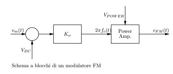

Per poter spiegare meglio come venga originato un segnale FM ho pensato di introdurre il seguente schema a blocchi, iper-semplificato, per illustrare passo-passo con chiarezza i passaggi che conducono all’espressione matematica finale di un segnale modulato in frequenza: Nello schema a blocchi:
- VPOWER imposta l’ampiezza (la potenza) del segnale in uscita verso l’antenna.
- VDC imposta la frequenza nominale della portante (carrier).
- vm(t) è il segnale modulante.
- vFM(t) è il segnale trasmesso.
E’ importante innanzitutto sottolineare che ω rappresenta una velocità angolare (o pulsazione) e non la frequenza. Matematicamente:
(3)
Se vm(t) = 0 in uscita si avrà solamente la portante non modulata (carrier), un segnale sinusoidale di frequenza fc, ωc è costante:
(4)
La pulsazione della portante è fissata dalla costante di modulazione Kω:
ωc = KωvDC (5)
Se vm(t) varia sopra e sotto zero volt (non necessariamente in modo sinusoidale) la frequenza dell’onda trasmessa varierà di conseguenza, sopra e sotto la frequenza della portante.
In altre parole, poiché il segnale di ingresso devia al di sopra e al di sotto dello zero, così la frequenza dell’onda trasmessa devierà al di sopra e al di sotto della frequenza della portante.
Questo è il significato di deviazione di frequenza: è l’ampiezza della deviazione della frequenza trasmessa rispetto alla frequenza della portante e questa è la corretta definizione che dovrebbe essere usata.
Per giungere passo dopo passo all’espressione finale di un segnale modulato in frequenza, partiamo dal segnale trasmesso:

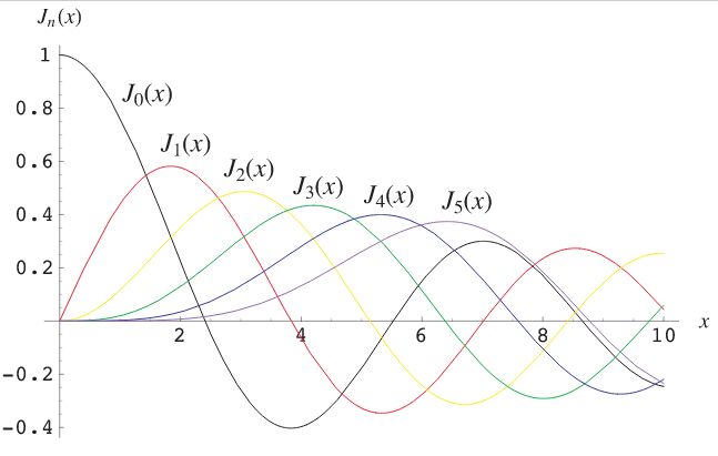

Le funzioni di Bessel hanno un andamento ondulatorio ma, rispetto alle comuni funzioni trigonometriche circolari, il periodo, misurato tra gli attraversamenti dello zero, non è costante, così come non è costante la loro ampiezza. Il grafico che segue mostra l’andamento dei primi cinque ordini delle funzioni di Bessel del primo tipo.
- Figura 4 - Funzioni di Bessel del primo tipo.
I valori delle funzioni di Bessel sono molto più complessi da calcolare rispetto alle comuni funzioni trigonometriche: il risultato è generalmente ottenuto tramite una sommatoria di infiniti termini

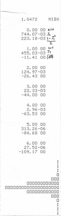

3.2 - Funzioni di Bessel e spettro FM
Nel nostro particolare caso di analisi di una modulazione in frequenza (FM) è rilevante il fatto che una sinusoide con un angolo di fase modulato sinusoidalmente si può espandere come una sommatoria di cosinusoidi con coefficiente le funzioni di Bessel:
(33)
(34)
(35)
(36)
Ritornando alla modulazione di frequenza, riscriviamo l’espressione per una modulazione FM:
(37)
Applicando le precedenti 4 equazioni e dopo svariate manipolazioni algebrico-trigonometriche, si può ottenere la rappresentazione dell’espressione(37) come una serie infinita di sinusoidi con coefficienti di Bessel:
(38)
Esaminando l’equazione(38) risultano evidenti alcune peculiarità:

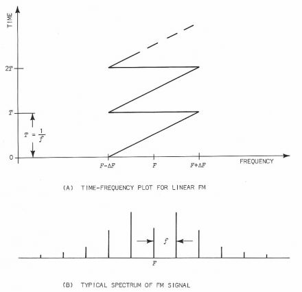

- Lo spettro di un segnale FM è costituito da una serie discreta di sinusoidi.
- Tali sinusoidi compaiono alla frequenza fc della portante più bande laterali a sinistra e a destra di fc regolarmente spaziate della quantità fm, la frequenza del segnale modulante.
- Le bande laterali si estendono all’infinito, cioè lo spettro di un segnale FM ha una distribuzione di frequenze infinita.
- L’ampiezza della portante e quella delle varie bande laterali sono determinate dal prodotto dell’ampiezza originaria della portante Vc e un valore della funzione di Bessel. L’ordine della funzione di Bessel corrisponde al numero della banda laterale, con la portante avente il numero zero. L’argomento delle funzioni di Bessel è l’indice di modulazione
- Poiché l’ampiezza della portante è moltiplicata per il fattore J0(m) ne consegue che l’ampiezza della portante modulata è più piccola di quella di una portante non modulata. Di fatto l’ampiezza della portante può ridursi fino ad annullarsi: in gergo viene chiamato carrier null e si verifica per quei valori per cui J0(m) = 0. Il primo nullo della portante si ha per m = 2.4, come si può desumere dal primo zero crossing in figura 4. Questi punti di null sono di grande utilità durante le misure di uno spettro FM (con un analizzatore di spettro), ad esempio per determinare la massima deviazione.
Va fatto notare che la FM è un processo ad energia costante: l’energia viene sottratta alla portante per essere fornita alle bande laterali; detto altrimenti, l’energia di un segnale FM è costante, indipendentemente dall’indice di modulazione. Per confronto, in una modulazione AM, l’ampiezza della portante è costante e il processo di modulazione aggiunge energia al segnale finale.

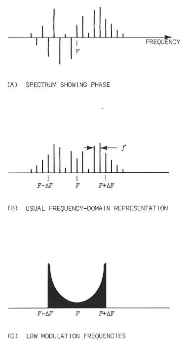

La figura 5 mostra un tipico spettro FM. Vi sono due punti importanti da notare: primo, poiché un analizzatore di spettro non rileva la fase delle componenti del segnale ad esso applicato, lo spettro del segnale stesso appare come in figura 5-(B), mentre lo spettro reale sarebbe come in figura 5-(A). Si noti infatti che le bande laterali inferiori dispari sono negative, indicando uno sfasamento di
; ciò è in accordo con l’equazione 38 dove si nota l’alternanza dei segni - e + associati alle bande laterali dispari.

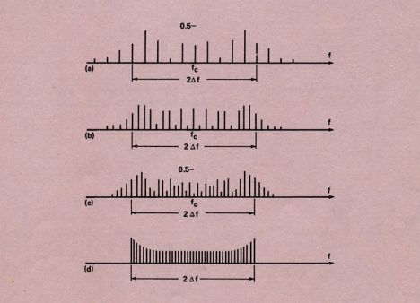

Nella pratica lo spettro di un segnale FM non è infinito: le bande laterali, oltre un certo limite, divengono trascurabili, dipendentemente dal valore di m. Possiamo determinare la banda necessaria contato il numero di bande laterali significative; con significative intendiamo le bande laterali che abbiano un’ampiezza di tensione pari o superiore all’1 % (
) della portante non modulata o, equivalentemente, una potenza pari o superiore allo 0.01 % di quella della portante non modulata.

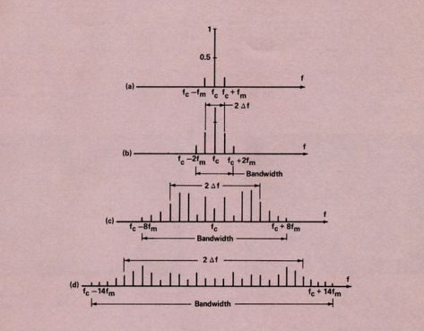

Dato che per la modulazione di frequenza l’indice di modulazione m dipende sia dall’ampiezza che dalla frequenza del segnale modulante, è istruttivo comparare le due figure seguenti:
- Figura 6 - Spettro FM (segnale modulante di frequenza fissa fm, ampiezza della modulante variabile). (a) m = 0.2; (b) m = 1;(c) m = 5;(d) m = 10
- Figura 7 - Spettro FM (segnale modulante con Δfc fissa, fm decrescente). (a) m = 5; (b) m = 10;(c) m = 15;(d)
Dalle due figure si possono dedurre due importanti fatti:
- Per indici di modulazione molto piccoli (m < 0.2) si ottengono due sole bande laterali significative (una a destra e una a sinistra); lo spettro è simile a quello di un segnale modulato AM e la largezza di banda occupata è 2fm.
- Per indici di modulazione molto grandi (m > 100) la banda occupata è
Per i casi intermedi occorre contare le bande laterali significative. É interessante confrontare la figura 6-c con la figura 7-a: l’indice di modulazione è lo stesso e apparentemente sembrano identiche; di fatto la differenza risiede nella diversa frequenza di modulazione, fm. Si può cioé ottenere lo stesso andamento spettrale (si noti bene, non lo stesso spettro) variando Δf oppure fm. Le due figure seguenti mostrano due schermate di analizzatore di spettro, la prima con m = 0.2, la seconda con m = 95.

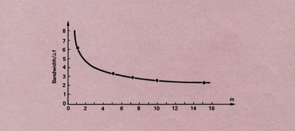

La figura 10 mostra graficamente la banda necessaria per trasmettere un segnale FM con bassa distorsione in funzione dell’indice di modulazione m.
- Figura 10 - Occupazione di banda in funzione dell'indice di modulazione m
Per trasmissioni puramente vocali, una banda audio più stretta e un maggior grado di distorsione sono tolllerati: si possono trascurare tutte le bande lateriali con meno del 10% (-20 dB) di ampiezza di tensione rispetto alla portante. La banda necessaria può essere calcolata approssimativamente con la seguente formula , :
(39)
conosciuta anche come Regola di Carson che però è da ritenersi sufficientemente valida solo se
oppure
. Sfortunatamente la maggior parte delle trasmissioni FM hanno 2 < m < 10 avendo come conseguenza che la regola di Carson fornisce un valore di banda sottostimato. In questo caso un’approssimazione migliore è data da :

200 kHz è la larghezza di banda del canale per le stazioni FM commerciali, che include due bande di guardia da 25 kHz, una nella parte alta e l’altra nella parte bassa del canale. Al trasmettitore non è consentito variare di più di +/- 75 kHz, per una larghezza di banda di 150 kHz. Tuttavia, la FM a banda larga produce infinite bande laterali ma fortunatamente solo le prime 6-8 bande laterali hanno una potenza sufficiente a causare interferenze. Lo spostamento della frequenza portante è determinato dal livello della modulazione (segnale audio).
La massima frequenza audio che può essere trasmessa in FM commerciale è 15 kHz e la massima variazione di frequenza della portante è 75 KHz per un indice di modulazione di 5 (definito come variazione della frequenza portante/frequenza modulante = 75 kHz/15 kHz).
Un indice di modulazione di 5 produce 7 bande laterali superiori e inferiori significative; 7 bande laterali superiori e inferiori significano che la larghezza di banda del canale dovrebbe essere 210 kHz (
). Poiché la maggior parte dell’audio non avrà mai una grande componente di 15 kHz, un canale da 200 kHz è stato ritenuto sufficiente.
4 - Due differenti punti di vista
Molte persone hanno difficoltà ad accettare la validità dei risultati derivati dall’anali spettrale perché molti di questi risultati sembrano contrari al senso comune; vale la pena trattare il caso specifico della FM, di particolare interesse perché maggiormente si evidenzia il paradosso tra la distribuzione spettrale e il senso comune. Si consideri la modulazione di frequenza lineare come quella ottenuta da una portante sinusoidale modulata con un segnale a dente di sega. La relazione tempo/frequenza per il segnale FM è mostrata nella figura 11-A sottostante
- Figura 11 - Spettro tipico di un segnale FM
La portante avente frequenza F è fatta variare la sua frequenza in modo lineare da F − ΔF a F + ΔF, dove ΔF è ciò che normalmente chiamiamo la deviazione di picco. Questo processo viene ripetuto ogni T secondi o, detto altrimenti, con frequenza f = 1 / T.
Non è richiesta alcuna conoscenza della teoria FM per concludere che durante l’intervallo di tempo T il segnale FM attraversa ogni frequenza tra F − ΔF e F + ΔF. Inoltre, è evidente dalla figura 11-A che non ci sono componenti di frequenza al di fuori dell’intervallo F − ΔF F + ΔF. Questa logica è alla base della tecnica rilevazione della risposta in frequenza mediante un segnale di sweep, utilizzando un oscilloscopio oppure un analizzatore di spettro. Con questa procedura le caratteristiche di trasferimento dei circuiti, come i filtri, vengono ottenute immettendo un segnale FM di ampiezza costante nel circuito in prova e osservandone la risposta in uscita. Poiché si presume che tutte le componenti di frequenza siano ugualmente presenti all’ingresso del circuito entro i limiti della deviazione FM, ne consegue che qualsiasi variazione nell’ampiezza di uscita è dovuta al circuito. Quindi, la curva di risposta caratteristica del circuito è facilmente ottenibile.
Consideriamo ora un’analisi tipica nel dominio della frequenza dello stesso segnale FM. Questo risultato è mostrato nella figura 11-B. Qui, la teoria ci dice che l’onda FM è composta da specifiche componenti di frequenza e niente nel mezzo. Queste sinusoidi, che compongono l’onda FM, sono costituite da una componente portante e da bande laterali distanziate su entrambi i lati della portante con una spaziatura di frequenza f = 1 / T.
Le due descrizioni dell’onda FM fornite nelle figure 11-A e 11-B sembrano essere in conflitto in due punti:
1) La figura 11-A indica che tutte le frequenze tra F − ΔF e F + ΔF sono presenti, la figura 11-B indica che c’è energia solo a frequenze ben definite e niente altrove.
2) Per contro, mentre è chiaro dalla figura 11-A che non esiste energia al di fuori dell’intervallo tra tra F − ΔF e F + ΔF, è altrettanto ovvio dalla teoria FM vista in precedenza che le bande laterali possono estendersi indefinitivamente.
Abbiamo quindi il paradosso che l’analizzatore di spettro sembra indicare che non c’è nulla dove la logica dice che dovrebbe esserci qualcosa e, al contrario, l’analizzatore di spettro indica energia a frequenze dove logicamente non dovrebbe esserci nulla. In realtà, entrambe le interpretazioni sono corrette perché si applicano a circostanze diverse. Innanzitutto, si dovrebbe riconoscere che per una discussione costruttiva è necessario considerare il comportamento circuitale perché, in ultima analisi, c’è solo un modo per determinare se c’è o non c’è energia a una frequenza specifica e questo è tramite una misurazione utilizzando apparecchiature reali composte da circuiti fisici.
La domanda da porci è: qual è la differenza tra i circuiti impliciti nei due approcci mostrati nelle figure 11-A e 11-B e perché questi diversi circuiti forniscono risultati diversi nel dominio della frequenza per FM?
C’è un solo modo con cui un analizzatore di spettro (analogico) è fatto per risolvere o visualizzare individualmente le componenti di frequenza separati di un segnale: rendendo la larghezza di banda di risoluzione del suo filtro interno (resolution bandwidth) più stretta della separazione di frequenza tra le varie componenti spettrali del segnale. Quindi, la differenza è che la figura 11-A implica un circuito a banda relativamente larga mentre la figura 11-B implica un circuito a banda relativamente stretta. Questi circuiti danno risultati diversi perché in un caso la risposta transitoria è trascurabile mentre nell’altro caso gran parte dell’output è dovuta esclusivamente al transitorio. Una risposta transitoria non necessariamente ha breve durata. Quando si ha a che fare con circuiti a banda stretta ed alto Q, la durata del transitorio può essere piuttosto lunga. Quindi, è logico che la risposta transitoria di un filtro a banda stretta dovrebbe contribuire di più al segnale totale in uscita rispetto a un filtro a banda larga.
Ora, consideriamo il fatto che lo stimolo al filtro venga ripetuto ogni T secondi: ciò implica che la risposta transitoria, qualunque siano le sue caratteristiche, venga ripetuta a intervalli di T secondi. Se il filtro ha una costante di tempo tale che la risposta transitoria non si attenui troppo in T secondi, ne consegue che l’output transitorio non scompare mai poiché viene rigenerato in un intervallo di tempo più breve di quello necessario per estinguersi.
Le costanti di tempo dei filtri fondamentalmente sono inversamente proporzionali alla larghezza di banda. Quindi, se la larghezza di banda del filtro è sufficientemente stretta da separare le diverse componenti di frequenza - il che significa che la larghezza di banda è inferiore al tasso di variazione della frequenza FM, f - ne consegue che la costante di tempo è dell’ordine di T e il transitorio viene ricostituito più velocemente di quanto tenda ad esaurirsi.
Senza addentrarci nei particolari, l’uscita di un filtro a banda stretta con un ingresso FM ha energia solo a frequenze discrete. Mentre l’ingresso è costituito da un segnale variabile nel tempo che attraversa tutte le frequenze tra F − ΔF e F + ΔF l’uscita di un filtro a banda stretta, costituito dalla risposta combinata del transistorio e dello stato a regime, mediata su un ciclo FM dell’intervallo T, non contiene energia se non alle frequenze indicate dalla teoria dei segnali FM.
A tutte le frequenze, tranne quelle "particolari”, le correnti scorrono nel filtro in modo tale che in media non vi sia alcun trasferimento di energia. Inoltre, se il filtro a banda stretta è al di fuori dell’intervallo di frequenza dell’ingresso, è comunque possibile ottenere un segnale in uscita. Questo perché un filtro risponderà con un transitorio a un ingresso al di fuori del suo intervallo di frequenza. Normalmente, il transitorio si attenua molto rapidamente e può essere ignorato. Tuttavia, se lo stimolo viene ripetuto con una frequenza sufficientemente elevata e vicina alla frequenza del filtro, si ottiene ciò che sembra un input continuo. Ciò è analogo a un’oscillazione stimolata in sincronismo con la frequenza naturale del filtro, che determina oscillazioni continue di grandi dimensioni. Quando la larghezza di banda del filtro è ampia, rispetto alla frequenza FM, la risposta transitoria è trascurabile, quindi l’uscita ha le stesse caratteristiche di frequenza dell’ingresso. Non è nostra intenzione risolvere la questione se le componenti spettrali siano una parte del segnale o siano generate dal circuito. La cosa importante da ricordare è che i circuiti reali, fisicamente realizzabili, lineari e tempo-invarianti (LTI) si comportano come se le componenti spettrali esistessero, e questo è ciò che vogliamo che l’analizzatore di spettro mostri.

- Figura 7 - Calcolo dei coefficienti Tn.
Come si può vedere, all’aumentare di n i coefficienti Ti divengono via via più piccoli, con sempre meno cifre significative. Rifacendo i calcoli utilizzando la notazione scientifica non migliora le cose (in un calcolatore la rappresentazione interna di un numero in floating point è già con mantissa ed esponente) e il problema rimane: a causa degli errori di arrotondamento che si accumulano durante la sommatoria, non è possibile scendere al disotto di un limite per Ti per il quale le cifre significative siano sufficienti. Utilizzando il metodo diretto della sommatoria si ottiene per J0(20) il valore di 0.166021646. La risposta corretta sarebbe 0.1670246646, calcolata con un metodo meno veloce e meno diretto mostrato di seguito . La relazione di ricorsione per le funzioni di Bessel del primo tipo è:
(44)
Tutte le funzioni di Bessel tendono asintoticamente a zero per ordini (n) grandi e si può sfruttare tale caratteristica per facilitare i calcoli. Se si pone Ti + 2(m) = 0 e Ti + 1(m) = 10 − 9 la relazione di ricorsione può essere eseguita a ritroso per giungere a un risultato proporzionale a J0(m).

I primi due valori delle funzioni di Bessel sono dati da:
(50)
(51)
Noti J0(m) e J1(m) si può applicare la formula di ricorsione 44 e calcolare tutti i valori delle funzioni di Bessel di ordine superiore desiderati.

6.1 - Listato del programma
Dopo aver inserito il programma e aver verificato il suo corretto funzionamento, lo si può salvare su schede magnetiche; il programma occupa 3 banchi di memoria, quindi occorreranno due schede magnetiche (ogni scheda può registrare due banchi di memoria). Occorre dapprima ripartizionare la memoria nella sua condizione di default all’accensione, ovvero 479.59 , così: [6] [2nd] [Op] [1] [7]; sul display apparirà ”479.59”. Si digita [1],quindi [2nd] [Write]e si inserisce la scheda; dopo la scrittura sul display deve comparire ”1”; se compare un altro valore oppure il display lampeggia significa che si è verificato un errore di scrittura e la procedura va ripetuta. Ripetere l’operazione per i banchi 2 e 3. NOTA: per una corretta scrittura delle schede magnetiche è importante disabilitare il numero fisso di decimali dopo la virgola e la notazione esponenziale ingegneristica; si prema [INV] [2nd] [Fix] [INV] [2nd] [Eng]prima di procedere.

6.3 - Uso
Dopo aver caricato il programma (eventualmente leggendolo da schede magnetiche) esso va dapprima inizializzato premendo il tasto [E]; si digita quindi il valore dell’indice di modulazione m e si preme [A].
Viene dapprima stampato il valore dell’indice di modulazione inserito, seguito dalla scritta ”MIDX’ a destra; dopodiché il programma inizia la procedura di calcolo a ritroso descritta in precedenza, quindi procede a calcolare e stampare i coefficienti Jn(m).
Per J0(m) viene stampato ”0.00”, il valore di J0(m) e il valore di
; di seguito vengono stampati in successione l’ordine n, ll valore di Jn(m) e la potenza residua nelle bande laterali successive (in dB).

6.4 - Esempi
6.4.1 - Modulazione di fase
La portante a 400 MHz di un sistema satellitare è modulata in fase con un segnale sinusoidale di 400 Hz, avendo come effetto una devizione di fase di picco di 60 gradi. Determinare l’indice di modulazione e l’ampiezza delle bande laterali.
L’indice di modulazione è la modulazione di fase di picco espressa in radianti:
Inserendo tale valore nel programma si ottiene il seguente risultato:
Si può vedere come il
della potenza sia contenuta nella portante e nelle prime due bande laterali, la rimanente potenza nelle restanti bande laterali essendo
pari a circa lo
6.4.2 - Modulazione di frequenza
Determinare le componenti spettrali di una trasmissione commerciale FM che trasmette un segnale di 15 kHz, con una deviazione di frequenza massima di 75 kHz.
Si ottiene la stampa seguente:
In questo caso metà della potenza è impegnata nelle prime 3 bande laterali (si esamini la stampa di J3: la potenza residua da J4 in avanti è
) mentre il
della potenza è contenuta nella portante e nelle prime 6 bande laterali.
