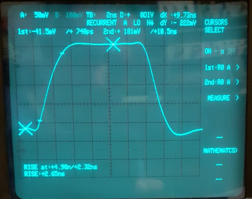

Risetime compreso tra 2.4 e 2.6 ns e artefatti inferiori al 5% (no overshoot e pochissimo undershoot).

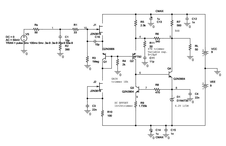

Il BFT92 ha una capacità Ce di soli 0.8 pF contro la Cibo di 10 pF del 2N3006. Una differenza notevole che ha dato risultati immediati: un risetime di 2.5/2.6 ns e una banda eccedente i 130 MHz. Lo schema aggiornato è il seguente:

Una osservazione: gli schemi sono previsti per una simulazione con PSPICE, quindi molti simboli e scritte che possono sembrare criptici ai più sono semplicemente i parametri di simulazione. Per il resto lo schema credo sia abbastanza chiaro ed autoesplicativo. Sicuramente può fornire utili fonti di ragionamento ai neofiti osservando attentamente la topologia del circuito.
J1 è il JFET che riceve il segnale di ingresso. J2 agisce come generatore di corrente costante. Q1 compensa sia la c.d.t. dovuta alla Vbe sia le variazioni termiche insite nella Vbe stessa. Ho mantenuto per Q1 un 2N3906 anziché optare per l'omologo BFT92 (o più semplicemente un diodo 1N4148) per motivi pratici dovuti alla realizzazione fisica del circuito che, come vedremo, non è banale. Con le simulazioni PSPICE non vi sono comunque variazioni degne di nota in tutti e tre i casi, come anche all'atto pratico.
Il circuito è completamente accoppiato in DC ma in realtà è abbastanza semplice da esaminare. Q3 agisce come generatore di corrente costante, mentre il diodo zener D1 "fissa" il punto di lavoro dell'emettitore di Q4, quindi il calcolo delle polarizzazioni è estremamente facile.
Il circuito è previsto per avere un guadagno in tensione pari a 1 se la sua uscita è accoppiata a una impedenza di 50 ohm.
Degna di nota è la "pesante" controreazione data da R6 che ottiene anche il risultato voluto di ottenere una resistenza di uscita sul collettore di Q4 di soli 2-3 ohm, oltre che a compensare le "deficienze" di Q4 in termini di banda.
Il guadagno è dato da:
Ed è lievemente superiore all'unità per compensare eventuali variazioni del beta della coppia di BJT Q2-Q4 oltre che permettere un ampio controllo sugli artefatti del fronte di salita di un segnale a gradino. Il guadagno verrà poi ritoccato agendo sul trimmer multigiri R4 facendo sì che sia pari all'unità.
Il trimmer R9 è in realtà composto da una resistenza da 1k con in serie un trimmer multigiri da 2k e serve per regolare l'offset di uscita a zero (ovviamente con l'uscita caricata su 50 ohm).
La coppia R11/C11 agisce come rete di "peaking" per regolare l'overshoot sul fronte di salita del segnale. Fisicamente ho utilizzato un trimmer da 470 ohm e un condensatore variabile ceramico 5-15 pF, ma questi valori dipendono anche da come è fisicamente realizzato il circuito: su c.s., millefori o in aria. Io ho utilizzato quest'ultima soluzione in congiunzione con un piano di massa diffuso e qualche ancoraggio come si vedrà dalle foto seguenti.
C1 e R2 servono per assicurare una relativa costanza nella capacità di ingresso del circuito per tutte le frequenze di interesse. C16 agisce come "aiutino" per compensare la lentezza di reazione del 2N3819 a fronti molto ripidi: va ricavato sperimentalmente, e può variare da zero a 10 pF. Faccio notare che l'utilizzo del 2N3819 non è dovuta a una scelta progettuale, ma bensì al fatto che ne avevo diversi nel cassettino dei JFET. Se qualcuno vuole sperimentare con JFET di diverso tipo può farlo senza problemi, a patto che siano JFET previsti per l'utilizzo in VHF/UHF.
R3 è una resistenza da 1 megaohm a impasto (carbon composition) per evitare effetti di induttanza parassita. Tutte le altre resistenze sono al 2% 50ppm per minimizzare le derive termiche. I condensatori C13 e C14 sono al tantalio. Gli altri condensatori sono normali ceramici a disco (non sono necessari NP0 o C0G). L'alimentazione duale, per scelta sia progettuale che di praticità è fornita da due pile 9V alcaline. Il circuito assorbe complessivamente circa 30 mA, quindi sono garantite almeno una trentina di ore di funzionamento.

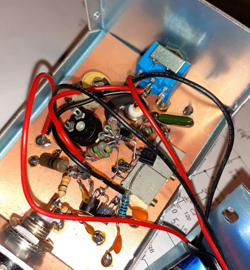

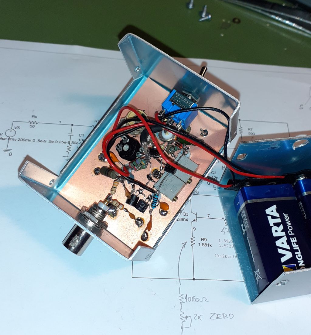

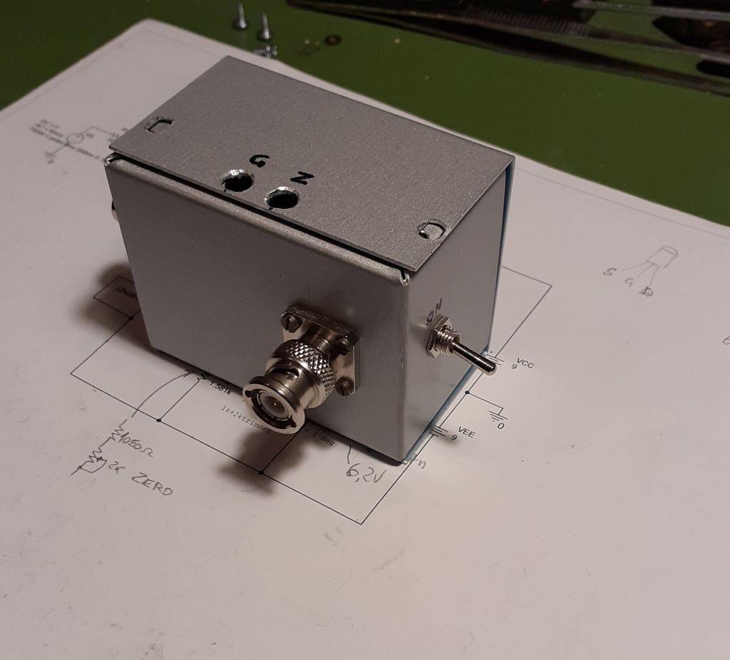

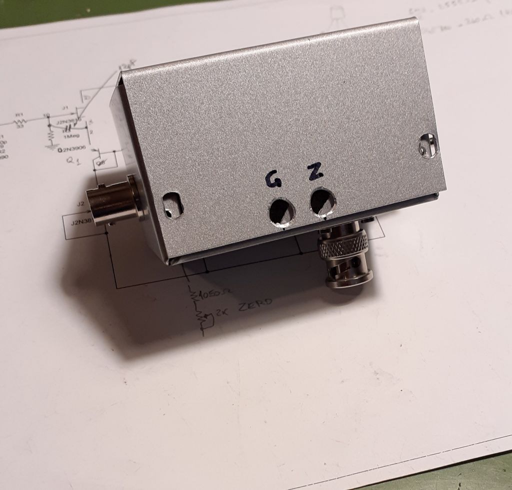

Ed ecco alcune foto della mia realizzazione: e' stata utilizzata una basetta di bachelite ramata con inseriti alcuni ancoraggi (sono pin isolati a inserto forzato) per avere un piano di massa uniforme.

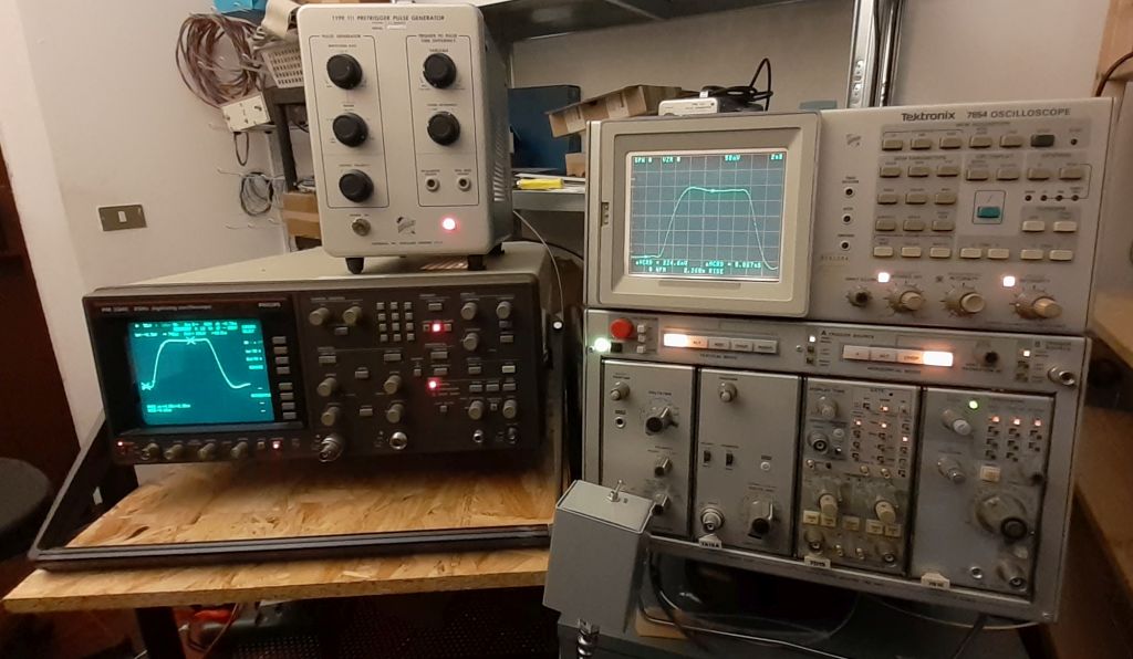

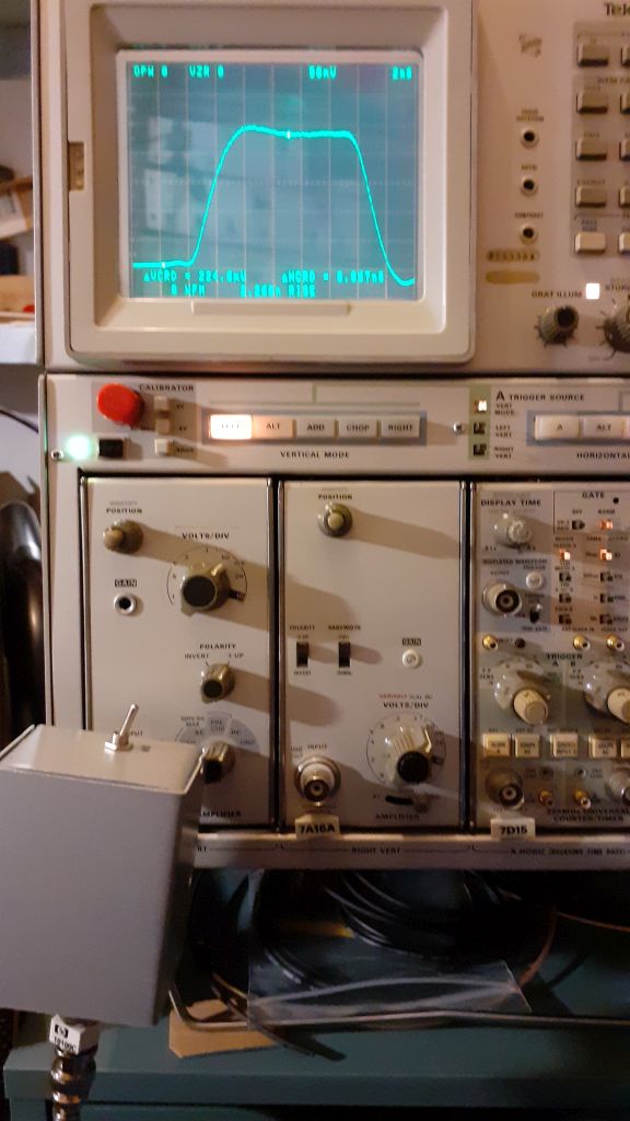

Ecco la risposta al gradino ottenuta con un oscilloscopio Philips PM3340 da 2GHz:
E quella ottenuta su un Tektronix 7854 con il plugin 7A19 da 600 MHz di banda:

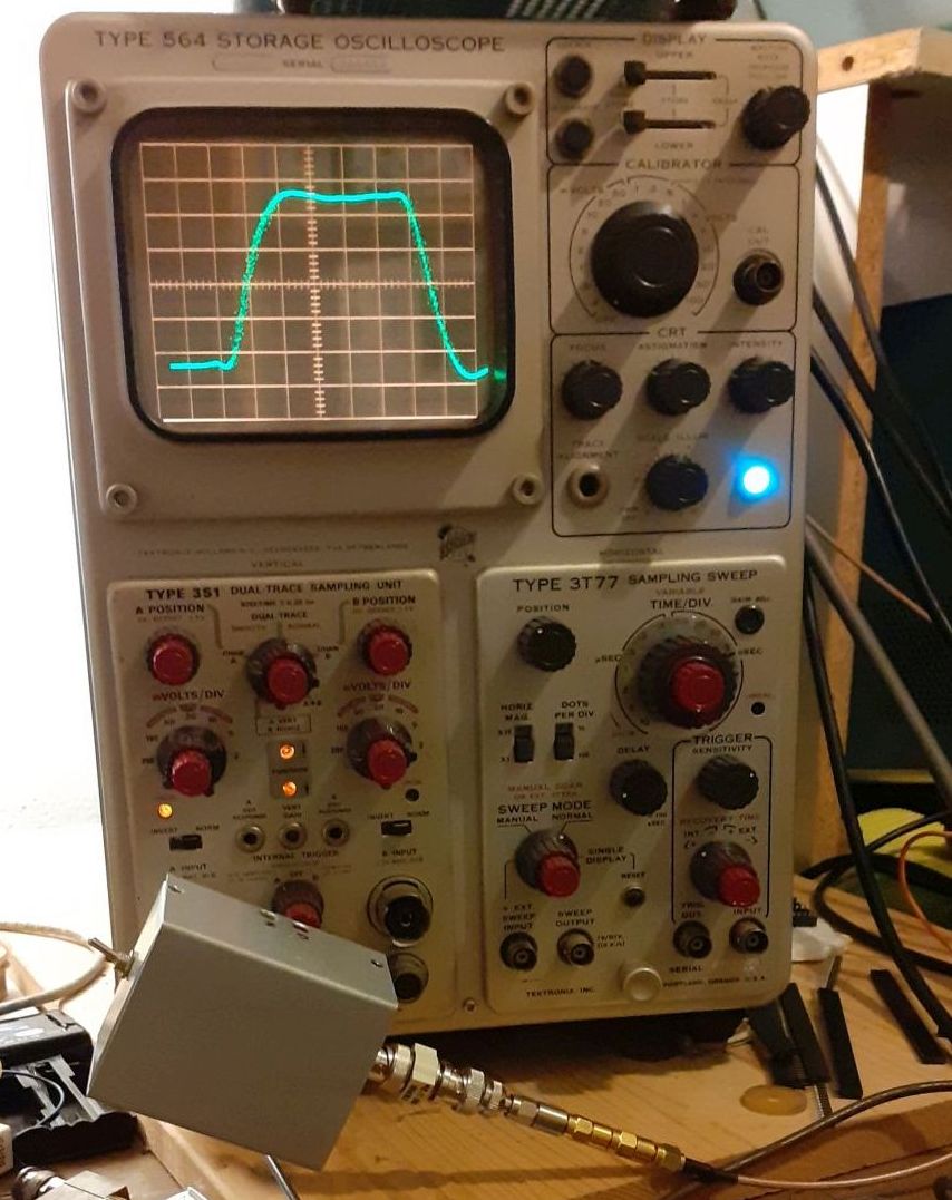

Una visione d'assieme del setup di laboratorio utilizzato per i test: si è utilizzato un pulser Tektronix 111 con risetime inferiore a 500 ps.
Per i più curiosi, eccon la risposta ottenuta con un oscilloscopio Tek 564 dotato di plugin 3S1 e 3T77:
A seconda delle regolazioni (che richiedono pazienza) dei trimmer di compensazione HF e della capacità C16, si sono ottenuti risetime variabili tra 2.25 e 2.6 ns, decisamente ragguardevoli, con poco o nullo overshoot e un lieve undershoot inferiore comunque al 5-8 %.

Utilizzando un generatore di segnali con risetime inferiore o uguale a 0.5 ns (500 ps) si regolano R11 e C11 per ottenere in fronte di salita con poco o niente overshoot e un risetime intorno ai 2.5-2.7 ns. A voi la scelta tra l'ottenere un segnale pulito senza overshoot ma con un risetime maggiore, oppure un segnale in uscita con un pò di overshoot e un risetime minore. Dipende dai gusti individuali.
La realizzazione fisica dovrebbe essere comprensibile dalle foto: tutti i componenti sono saldati assieme "in aria" mantenendo i collegamenti i più corti possibile. Molte resistenze sono ottenute con paralleli di due resistenze, questo per due motivi: 1) Ridurre le induttanze parassite 2) Ottenere i valori desiderati con le resistenze al 2%-1% disponibili
Ricordo che utilizzare resistenze al 2% 50ppm non è un vezzo ma serve per ottenere una ragionevole stabilità termica di tutto l'insieme. Altrimenti ci si ritroverebbe a regolare continuamente l'offset; in condizioni normali varierebbe di pochi mV a partire dall'accensione del circuito, altrimenti si potrebbero osservare derive anche di 10-20-30 mV che per deboli segnali potrebbero risultare fastidiose.

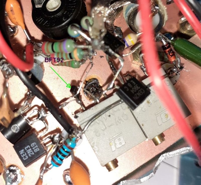

Nella foto "costruzione5.jpg" ho evidenziato con una freccia il BFT92 inserito al posto dell'originario 2N3906. E' stato un po' laborioso collegarlo, essendo un componente SMD, ma con un po' di filo nudo per wire-wrap, mano ferma e punta del saldatore a spillo il problema è stato risolto in una decina di minuti.
Le misurazioni ottenute sono state realizzate adattando l'uscita del pulser (che è di circa 10 V p.p.) con vari attenuatori SMA e una terminazione passante da 50 ohm al probe adapter.
Utilizzando una sonda Tektronix PM6106 avente banda passante di 350 MHz il risetime e' aumentato ma non in maniera significativa. La banda passante totale (Tektroni PM6106 + probe adapter) è risultata essere di circa 130 MHz.

Faccio notare che il piccolo spezzone di cavo coassiale da 50 ohm (RG174) che collega il collettore di Q4 al BNC di uscita si è rivelato fondamentale. Collegando semplicemente l'uscita di Q4 al BNC di uscita con uno spezzone di rame rigido dava già origini a microriflessioni e disadattamenti di impedenza. In fin dei conti stiamo parlando di un circuito che lavora su fronti di salita-discesa del nanosecondo, quindi non banale.
