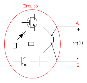

1.1 Il circuito
L'ovetto qui sotto rappresenta un ipotetico circuito da cui abbiamo portato fuori la tensione che ci interessa misurare.
Assumiamo che il circuito possa essere considerato lineare e rappresentiamolo (nel dominio di Laplace o di Fourier, a seconda di come ci farà comodo) con un equivalente Thévenin, cioè come un generatore ideale di tensione \ V_\text{g} con in serie un'impedenza \ Z_\text{g}: \ V_\text{g}, la tensione a vuoto del circuito, è la tensione che vorremmo misurare.
Per semplificare i successivi conti, possiamo ulteriormente supporre che nel campo delle frequenze di interesse l'impedenza \ Z_\text{g} sia puramente resistiva: \ Z_\text{g}\approx R_\text{g}. Nei circuiti che lavorano ad alta frequenza \ R_\text{g} non è mai molto alta, diciamo dalle parti del centinaio di ohm. Il risultante circuito equivalente è rappresentato qui sotto.

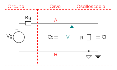

In base a quanto detto detto nei paragrafi precedenti, ecco il circuito elettrico equivalente del collegamento tra il circuito in prova e l'oscilloscopio:
Prima osservazione: da quanto detto nel §1.1, noi vorremmo misurare \ V_\text{g}, la tensione generata dal circuito indisturbato; in pratica, però, la tensione effettivamente misurata è \ V_\text{i}, la tensione all'ingresso dell'oscilloscopio e generalmente diversa da \ V_\text{g}.
A frequenze maggiori di \ f_\text{p} (v. §1.3, ma in questo caso il valore di \ f_\text{p} diventa dell'ordine del chilohertz per l'aggiunta di \ C_\text{i}), la presenza della resistenza \ R_\text{i} può essere trascurata e il circuito si semplifica così:
Il circuito ridotto è un semplice filtro passa basso RC, la cui frequenza di taglio superiore è
f_\text{H} = \frac{1}{2\pi R_\text{g}C_\text{eq}}
con
\ C_\text{eq} = C_\text{c} + C_\text{i}
Proviamo a mettere qualche numero (ragionevole): con un cavo di capacità \ C_\text{c}\approx 80\,\text{pF} e un generatore con resistenza \ R_\text{g}\approx 100\,\Omega, otteniamo \ C_\text{eq} \approx 100\,\text{pF} e \ f_\text{H}\approx 16\,\text{MHz}.
Morale della (lunga) storia: magari ci siamo comprati un bell'oscilloscopio con banda di 300 MHz, ma la tensione \ V_\text{i} al suo ingresso è limitata a 16 MHz per effetto del collegamento con il circuito. E ciò che succede a 300 MHz proprio non riusciamo a vederlo. Le principali responsabili di questa limitazione sono la capacità del cavo e la capacità d'ingresso dell'oscilloscopio, ed è su queste che dobbiamo agire per risolvere il problema: \ R_\text{g}, infatti, fa parte del circuito in prova e non può essere modificata.

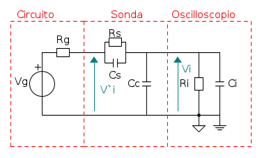

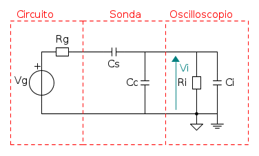

2. La sonda passiva
La conclusione del §1.4 era che le principali responsabili della limitazione di banda erano le capacità \ C_\text{c} e \ C_\text{i}. Per ridurne l'effetto, possiamo pensare di inserire, in serie al cavo coassiale, dal lato del generatore, una capacità \ C_\text{s}\ll C_\text{c} + C_\text{i}: la capacità equivalente di una serie di due capacità, infatti, è più piccola della minore (in questo caso \ C_\text{s}).
Così facendo, a frequenze maggiori di \ f_\text{p} (cioè trascurando di nuovo \ R_\text{i}), il circuito equivalente del collegamento diventa
Si hanno allora due effetti:
1) Aumento di \ f_\text{H}. La capacità equivalente vista dal generatore addesso è
C_\text{eq}^\text{sonda} = \frac{C_\text{s}(C_\text{c} + C_\text{i})}{C_\text{s}+C_\text{c} + C_\text{i}}\ll C_\text{c} + C_\text{i}
con il risultato che la frequenza di taglio dovuta al collegamento diventa
\ f_\text{H}^\text{sonda} = \frac{1}{2\pi R C_\text{eq}^\text{sonda}} = \frac{C_\text{s}+C_\text{c} + C_\text{i}}{C_\text{s}}f_\text{H}
Se, per esempio, volessimo aumentare di un fattore 10 \ f_\text{H}, sarebbe allora sufficiente imporre
\ C_\text{s} = \frac{C_\text{c} + C_\text{i}}{9}
Con i valori usati nei messaggi precedenti avremmo \ C_\text{s}\approx 11\,\text{pF}.
2) Attenuazione di \ V_\text{i}. Prima di arrivare all'ingresso dell'oscilloscopio, il segnale attraversa un partitore capacitivo con rapporto di partizione
\ \frac{C_\text{s}}{C_\text{s}+C_\text{c} + C_\text{i}}
con il risultato che se aumentiamo la banda di un certo fattore, dello stesso fattore riduciamo l'ampiezza del segnale. E' questo il prezzo da pagare per avere un incremento della banda passante.

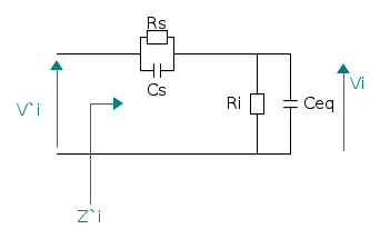

Se ora torniamo a considerare la resistenza \ R_\text{i}, come nel circuito qua sotto, ci accorgiamo di una cosa.
Il circuito così com'è non permette il passaggio della componente continua e, anzi, essendo \ C_\text{s} di piccolo valore si avrebbe un'attenuazione piuttosto marcata di tutte le basse frequenze. Per aggirare questo ulteriore problema, mettiamo in parallelo a \ C_\text{s} una resistenza \ R_\text{s}, ottenendo il circuito
Il gruppo costituito da \ R_\text{s}-\ C_\text{s} e da \ R_\text{i}-\ C_\text{eq}, con \ C_\text{eq} = C_\text{c}+C_\text{i}, forma un partitore resistivo-capacitivo (v. figura sotto).
Il rapporto di partizione \ V_\text{i}/V_\text{i}^\prime di tale partitore ha un polo e uno zero: quando \ R_\text{s}C_\text{s} = R_\text{i}C_\text{eq}, polo e zero coincidono e il rapporto di partizione diventa indipendente dalla frequenza (la distorsione di forma introdotta dalla sonda diventa quindi minima). Quando vale tale condizione, il partitore è detto compensato; si ha
\frac{V_\text{i}}{V_\text{i}^\prime} = \frac{R_\text{i}}{R_\text{i}+R_\text{s}} = \frac{C_\text{s}}{C_\text{s}+C_\text{eq}}
e, inoltre,
\ \frac{1}{Z_\text{i}^\prime} = \frac{1}{R_\text{i}+R_\text{s}}+\text{j}\omega C_\text{eq}^\text{sonda}
Nella condizione di compensazione, quindi, l'impedenza d'ingresso della sonda può essere vista come il parallelo di una resistenza di valore \ R_\text{i}+R_\text{s} con una capacità di valore

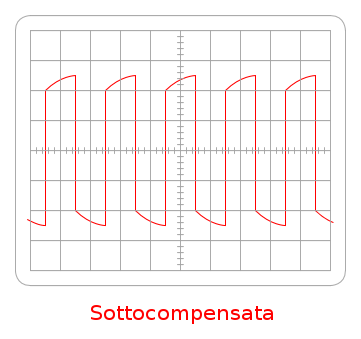

3. Agitare prima dell'uso!

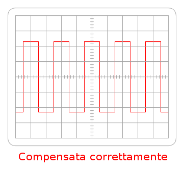

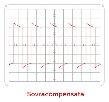

Con una sonda non correttamente compensata, le forme d'onda sullo schermo dell'oscilloscopio risultano distorte. Poiché tali distorsioni potrebbero essere facilmente, ed erroneamente, attribuite a un malfunzionamento del circuito in prova, una sonda per oscilloscopio va compensata prima dell'uso.

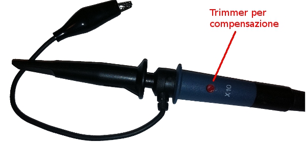

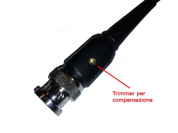

Per la compensazione, ogni sonda ha un trimmer che permette o di variare la capacità \ C_\text{s} (in questo caso il trimmer è posto nel corpo della sonda, v. foto 1 qui sotto) o di variare una capacità connessa in parallelo all'ingresso dell'oscilloscopio (in questo caso il trimmer è posto nella testa della sonda con il connettore BNC, v. foto 2 qui sotto). Normalmente, insieme alle sonde, viene fornito un cacciavite plastico adatto alla vite del trimmer. Inoltre, ogni oscilloscopio ha un'uscita ad onda quadra (in genere a 1 kHz) che può essere utilizzata per la compensazione.
Foto 1: Corpo di sonda con trimmer per la compensazione.
Foto 2: Testa di sonda con trimmer per la compensazione.
La procedura di compensazione è semplice:
  1. Si connette la sonda all'uscita ad onda quadra.
  2. Si impostano le scale verticale e orizzontale dell'oscilloscopio in modo da riuscire a visualizzare completamente almeno un periodo dell'onda quadra. Se la sonda non è compensata correttamente, si dovrebbe vedere sullo schermo una forma d'onda simile a una delle prime due disegnate qui sotto.
  3. Si regola il trimmer in modo da visualizzare sullo schermo dell'oscilloscopio una forma d'onda il più possibile quadra, come raffigurato nel terzo disegno qui sotto.
