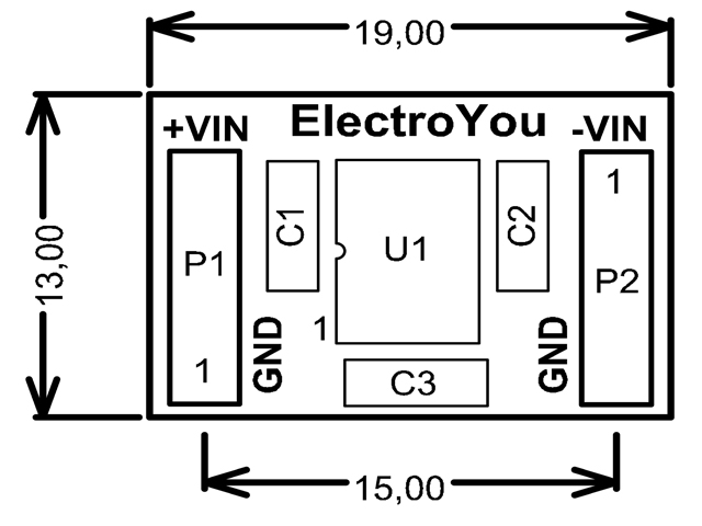

Dallo schema al PCB
A questo punto, dopo aver svolto il minimo sindacabile di conti, è arrivato il momento di tradurre in pratica tutto ciò dando luogo ad un PCB.
Fortunatamente l'integrato ha un case SMD "tra i più grandi" sia come dimensioni che come passo tra i pin così come i condensatori impiegati, questo si traduce in un PCB facilmente ottenibile in via "casareccia" attraverso i ben noti metodi senza troppe noie.
A fine articolo troverete una raccolta di tutto il materiale necessario per la realizzazione della PCB partendo dal "Master" fino al piano di montaggio.
Ecco le immagini del piano di montaggio e della PCB lato rame (TopLayer) non in scala.
I fori dei due connettori sono stati lasciati volutamente piccoli per facilitare il centraggio della punta nel momento in cui si forerà la PCB.
Per una maggiore resistenza meccanica e facilità di lavorazione, oltre che di reperibilità, consiglio la realizzazione della PCB con basetta in FR4 con spessore standard 1.60 mm con un solo lato rame. Si può anche azzardare la realizzazione su basette con due lati rame avendo cura di isolsare i fori relativi alla +Vin e alla -Vin dei due connettori dal lato rame sottostante.
Per ottere questo risultato vi schematizzo un metodo che uso quando ho queste necessità:
La svasatura isola la parte metallica del reoforo dal lato rame sotto, può essere ottenuta facendo offondare leggermente una punta di trapano di diametro maggiore rispetto a quella che si è impiegata per aprire il foro per il reoforo del componente da saldare, in questo caso del connettore.
Tipicamente per fori compresi tra 0.8mm e 1.2mm per la svasatura utilizzo una punta da 6mm.
