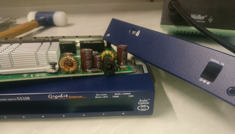

Avevo questo switch Netgear GS108 in una scatola da un paio di anni. In seguito ad una modifica alla rete di casa, ora mi serve. Questo switch ha una storia travagliata. Lo avevo portato a casa dal lavoro, dove sarebbe stato buttato via per un problemino che ha. Sapendo come risolverlo, l'ho salvato.
Qui lo vedete già aperto. Il problema è il connettore per l'alimentazione a destra sul PCB (o lo spinotto sul cavo, o la combinazione dei due). In seguito a vibrazioni, cambiamenti di temperatura o congiunzioni astrali inopportune, l'alimentazione si interrompe brevemente e lo switch si resetta. Ovviamente si perde il collegamento.
Il difetto non mi stupisce. Questo tipo di connettore è oltremodo inaffidabile. In tutto quello che sviluppo o mi costruisco lo evito come la peste, optando piuttosto per USB-C, mini-XLR o Lemo. Ma allora perché un'azienda come Netgear (che ha una certa reputazione) ha fatto questa scelta?
Sono andato a vedere quanto mi sarebbe costato sostituire lo switch. Se ne voglio uno uguale identico, ma nuovo di pacca, luccicante e impacchettato devo spendere 30 euro.
Cosa sono 30 euro per uno switch, in una scatola metallica verniciata a polveri (fa una bella impressione), con l'alimentatore esterno, le certificazioni del caso, il guadagno per la Netgear, il guadagno per chi lo vende... cosa resta alla fine? Per il connettore d'alimentazione rimangono un paio di centesimi. Ed ecco perché si sceglie questa carabattola.
L'operazione
Tra tutte le soluzioni possibili per risolvere il problema ho optato per quella rustica e che richiede poco impegno: ho amputato il connettore dal PCB, ho reciso lo spinotto dal cavo e ho unito cavo e PCB con una saldatura contro natura.

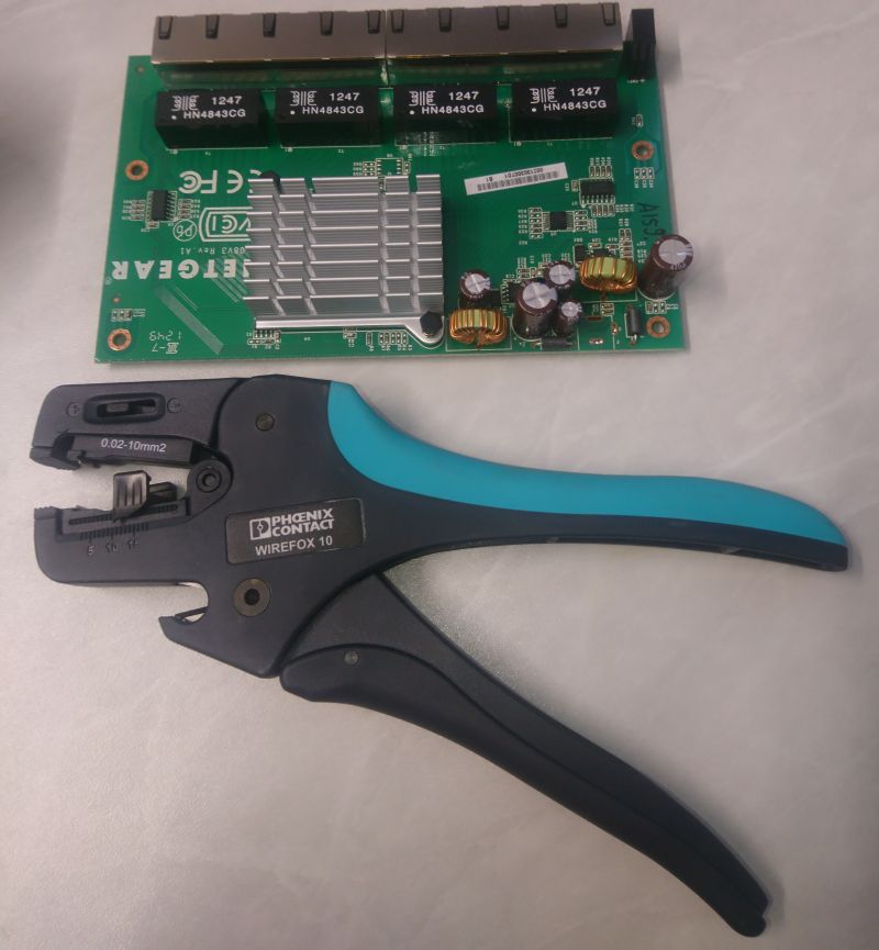

Ecco qui il paziente a cui è già stato rimosso il tessuto necrotico:
Forse vi è saltato all'occhio che in questa immagine si vede molto bene non solo lo switch, ma anche una pinza spellafili. Mi è servita per togliere l'isolante dal cavo. E facendolo mi è sorto un altro dubbio: per questa pinza ho pagato 75 euro. Com'è possibile che una pinza spellafili costi come 2 switch e mezzo (un apparecchio ben piú complesso)?
Forse la risposta sta sul tavolo:
Lo switch lo sto riparando.
La pinza è perfetta, funziona benissimo e non ha mai perso un colpo. Al pari della sua antenata, la Wirefox 6 che ho da 10 anni e non dà segni di cedimento. Quando la si prende in mano ci si stupisce per quanto sia incredibilmente leggera. La meccanica è ipnotica, senza gioco e precisissima. Questo articolo non vuol essere un intervallo pubblicitario, ma sappiate che se cercate una pinza di questo tipo, la Wirefox 10 ve la posso consigliare senza alcuna riserva!

Forse non c'è differenza di prezzo. Forse, se mi fatturassi il tempo e il materiale che ho usato per la riparazione, il Netgear complessivamente costerebbe come l'Allied Telesis.
Per finire, ecco qui lo switch riparato prima di rimetterlo nella sua scatola di latta.
Fate caso a quei tre footprint per componenti 0603 nell'angolo, vicino al foro per la vite di montaggio. Solo uno dei tre ha ricevuto un componente: un condensatorino ceramico.
Anche questo è uno stratagemma per risparmiare qualcosa. Non essendo un prodotto da AliExpress, è certificato secondo le norme del caso. Tra le quali c'è la compatibilità elettromagnetica. Un fattore importante per passare questi test è il design dello schermo e la sua connessione con il ground (riferimento) dell'elettronica. A volte si collegano direttamente, a volte con un condensatore, a volte con una rete RC, a volte con un induttore, a volte con un TVS e un condensatore in parallelo... Non sapendo in anticipo quale configurazione sarà la migliore, si metto tre footprint, si va in laboratorio di misura e si corregge durante il test stesso il circuito, fino ad avere un risultato che rientra nella norma. Si evità così di dover rifare il PCB e di dover prendere un altro appuntamento nel laboratorio di misura (sono sempre pieni e costano carissimi). C'è qualcosa di losco in questo tipo di operazione? Assolutamente no, è un metodo legittimo e intelligente di risparmiare soldi.
