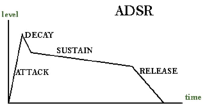

L’inviluppo in particolare rappresenta l’andamento dell’ampiezza del segnale nel tempo e si divide in 4 parti:
1) Attach: tempo necessario al segnale per passare da ampiezza zero alla massima ampiezza possibile.
2) Decay: tempo necessario al segnale per passare dal valore massimo di ampiezza all’ampiezza tipica dello strumento.
3) Sustain: tempo di durata del suono con ampiezza quasi invariata. Esempi di questo tempo sono il tempo di pressione di un tasto sulla tastiera di un pianoforte o la durata del movimento dell’archetto sulle corde di un violino.
4) Release: tempo necessario al suono per spegnersi dopo che è finita la fase di Sustain.
Il tutto prende il nome di ADSR e può essere rappresentato come segue:

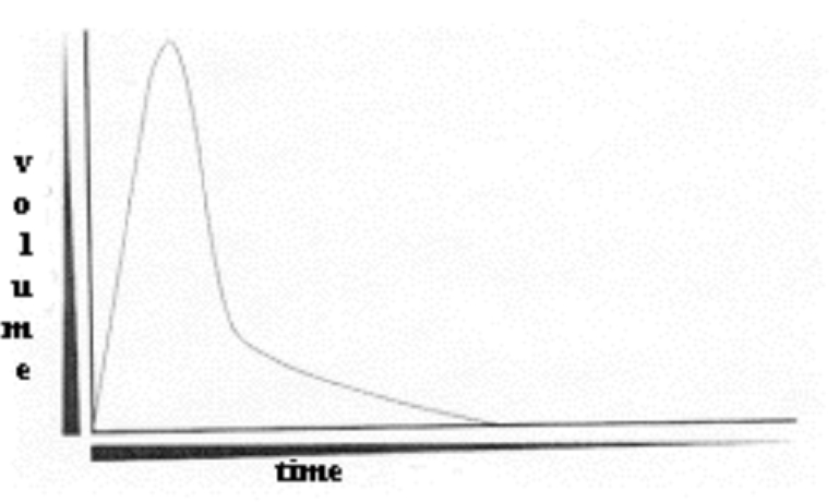

Come detto ogni strumento presenta il proprio profilo di inviluppo ed il grafico tipico dell’ADSR di una chitarra è il seguente:
L’ADSR è paragonabile ad una modulazione di ampiezza del suono prodotto dalla corda.

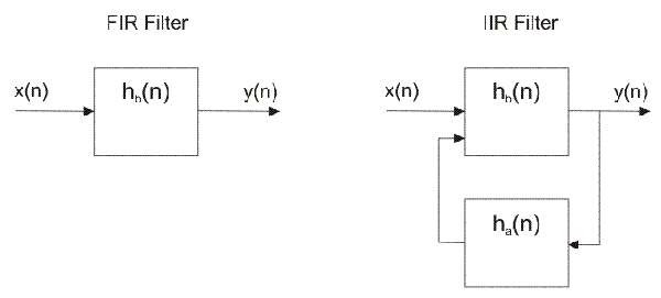

Io mi limiterò ad un breve richiamo sui filtri di tipo FIR (Finite Impulse Response) e IIR (Infinite Impulse Response).
Una precisazione sulla forma con cui i segnali digitalizzati vengono trattati matematicamente: il segnale digitale (detto segnale a tempo discreto) in ingresso al filtro deve essere visto come un vettore di valori ed ogni elemento del vettore rappresenta il valore del segnale in un preciso instante di tempo: detto x() il vettore che contiene i dati del segnale in ingresso, x(0) rappresenta il segnale al tempo t=0, x(1) il segnale al tempo t=1 e x(n) il segnale al tempo t=n.
Allo stesso modo il segnale in uscita al filtro viene visto come un vettore di valori: detto y() il vettore che contiene il segnale in uscita al filtro, y(0) rappresenta il segnale al tempo t=0, y(1) il segnale al tempo t=1 e y(n) il segnale al tempo t=n.
L'elaborazione del segnale in ingresso (quindi del vettore x()) per produrre il segnale in uscita (quindi il vettore y()) che i filtri di tipo FIR effettuano è esprimibile nella seguente forma:
I filtri di tipo IIR effettuano una elaborazione del segnale di ingresso x() e contestualmente del segnale presente all'uscita y(), fino all’istante precedente l’elaborazione, per produrre il nuovo segnale di uscita all’istante di elaborazione con la forma seguente:
Per entrambi i tipi di filtro i coefficienti bi ed aj rappresentano le diverse amplificazioni/attenuazioni da applicare ai segnali, amplificazioni/attenuazioni che possono essere diverse per ogni elemento del vettore sia di ingresso che di uscita.
Il diverso valore dei coefficienti bi ed aj ed i diversi valori di N, P e Q determinano il tipo di filtro (passa basso, passa alto, passa banda, ecc..), l’ordine del filtro e la frequenza di taglio.
Il coefficiente a0, presente solo nei filtri IIR, serve ad imporre un guadagno inferiore ad 1 per evitare che il sistema diventi instabile: essendo, per questi filtri, il segnale in uscita riportato in ingresso se il guadagno del filtro fosse maggiore o uguale ad 1 il sistema andrebbe presto in saturazione.
I filtri IIR richiedono più memoria dei filtri FIR, dovendo riportare in ingresso anche i precedenti segnali di uscita, ed impegnano maggiormente il microprocessore in termini di elaborazione dei dati.

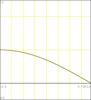

Ponendo per semplicità b0 = b1 = 1 il filtro appena esposto presenta una risposta in frequenza pari a:
Da cui si vede che il guadagno alle basse frequenze sarebbe pari a 2, dovendo il nostro filtro presentare un guadagno non superiore ad 1, si modifica la formula precedente in:
La cui risposta in frequenza è rappresentabile come segue:

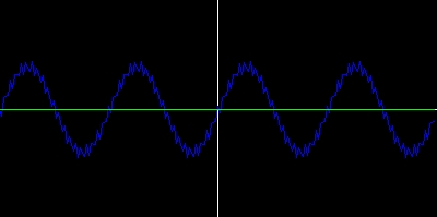

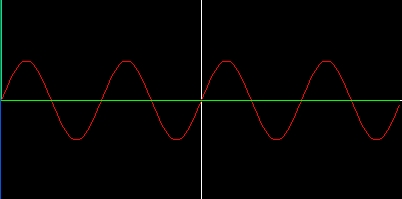

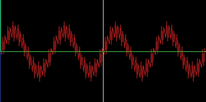

Una facile verifica del comportamento del filtro è quella mostrata dalle seguenti immagini dove ad un segnale a bassa frequenza:
Viene aggiunto un segnale ad alta frequenza:
E quindi applicato il filtro appena discusso:
Come si vede il segnale a frequenza più alta viene notevolmente ridimensionato in ampiezza.
