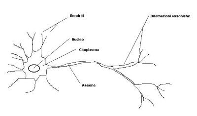

Le reti neurali artificiali sono sistemi Hardware/Software che traggono ispirazione dalla neurofisiologia del cervello animale ed umano in particolare. Un neurone naturale può essere schematizzato come da figura:
Esso è composto da un corpo cellulare (Nucleo + Citoplasma) detto Soma messo in contatto (contatti Sinattici o Sinapsi) con una molteplicità di altri neuroni mediante le sue ‘entrate’: i Dendriti. Ogni contatto può essere inibitore o eccitatore, il neurone è reso attivo se la sua stimolazione globale supera una certa soglia che può variare nel tempo. Un neurone attivo emette un segnale che si propaga lungo l’Assone fino ai contatti sinattici di altri neuroni.
E’ interessante notare che i neuroni sono estremamente più lenti dei componenti elettronici utilizzati in un calcolatore, un neurone commuta mediamente in un tempo dell’ordine del millisecondo.
Si può quindi affermare che il funzionamento del cervello non dipenda dalla velocità di elaborazione di ogni neurone ma dalla numerosità dei neuroni (dell’ordine dei 100 miliardi) e dalla numerosità/complessità delle connessioni esistenti.
Caratteristica importate del cervello è che le connessioni tra neuroni non sono fissate ma si creano, si rinforzano o si indeboliscono con il tempo e nell’interazione con il mondo esterno o con altre persone.

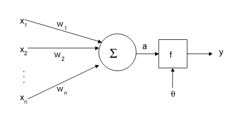

Il Neurone artificiale (da ora neurone) è una semplificazione del neurone naturale:
Esso è costituito da n ingressi X (i dendriti) ai quali è associata un peso W (peso sinattico) ottenendo quindi degli ingressi pesati.
Viene eseguita la somma degli ingressi pesati per ottenere il potenziale a del neurone. Il potenziale si applica alla funzione di trasferimento f(a) per ottenere il segnale y che viene trasmesso (assone) ai neuroni successivi o in uscita al sistema. La funzione di trasferimento f(a) ha inoltre in ingresso una soglia (threshold)
che ne modifica il valore in ingresso.
Il semplice neurone appena visto può essere descritto dalla seguente:
(1)
Interpretando la stessa soglia della funzione di trasferimento come un ingresso
di valore -1 ed opportuno peso
si può scrivere la precedente nel modo seguente:
(2)

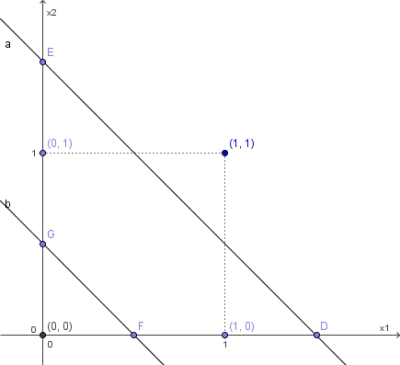

Rappresentiamo le funzioni OR e AND in un piano (
) come di seguito:
Come si può notare sia la funzione OR che la funzione AND possono considerarsi problemi lineari in quanto esiste una retta (retta a per la funzione AND e retta b per la funzione OR) tale per cui i punti di uscita con valore ‘1’ ed i punti di uscita con valore ‘0’ siano ben separati.
Per risolvere la funzione AND è sufficiente quindi avere un perceptron che descriva la retta a ossia una retta di pendenza -1 e intercetta (punto E) maggiore di 1 e minore di 2, ad esempio:
e
da cui
Allo stesso modo per risolvere la funzione OR si deve individuare una retta (la retta b) di pendenza -1 e intercetta (punto G) maggiore di 0 e minore di 1, ad esempio:
e
da cui

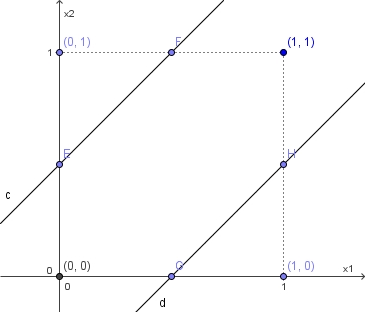

Riportando graficamente si nota che non è possibile separare con una sola retta i punti con uscita ‘1’ (punti [0,1] e [1,0]) dai punti con uscita ‘0’.
E’ però possibile utilizzare due rette per dividere il piano in 3 parti: due parti contenenti punti con soluzione ‘1’ e una parte contenente i due punti con soluzione ‘0’.
Ogni retta è realizzabile con un perceptron. Avremo quindi:
- perceptron 1 (retta c) : retta di pendenza 1 con intercetta (punto E) maggiore di 0 e minore di 1,
e
da cui
- perceptron 2 (retta d) : retta di pendenza 1 con intercetta (punto G) maggiore di -1 e minore di 0,
e
da cui
Considerando ora le uscite dei 2 perceptron come nuovi ingressi
ed
si ottengono le seguenti combinazioni (la combinazione 1,1 non è possibile perché i 2 neuroni non saranno mai contemporaneamente attivi):
![]() | ![]() | OUT |
| 0 | 0 | 0 |
| 0 | 1 | 1 |
| 1 | 0 | 1 |
Che diventa simile alla OR discussa in precedenza , abbiamo ora un problema lineare. In sostanza siamo riusciti a risolvere il problema XOR non lineare mediante l’impiego di 3 perceptron connessi come da figura:

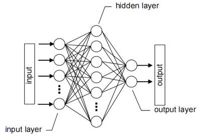

Quella appena realizzata è una rete multistrato ossia un insieme di neuroni disposti in ideali ‘colonne’ (strati) con ogni neurone di uno strato connesso in modo unidirezionale (riceve l’input dallo strato precedente e propaga l’output allo strato successivo) con tutti i neuroni degli starti adiacenti ma non connesso con neuroni dello stesso strato o di strati non adiacenti.
Uno schema generale di una rete multistrato è il seguente:
La rete di figura presenta uno strato di input, uno di output ed uno strato ‘nascosto’ (ossia che non comunica direttamente con l’uscita). Gli strati hidden possono essere in numero variabile in funzione dello specifico problema da risolvere, ogni strato può avere un numero qualsiasi di neuroni, tuttavia è conveniente che gli strati hidden siano costituiti da un numero di neuroni maggiore sia dello strato di input che dello strato di output.
Una rete secondo cui il segnale viaggia da ingresso a uscita e non viceversa si chiama rete feed-forward.
Fondamentale nelle reti di neuroni è stabilire una regola di attivazione ossia l’ordine con cui i neuroni vengono elaborati. E’ possibile scegliere tra attivazione asincrona (viene elaborato un neurone per volta) o attivazione parallela (tutti i neuroni elaborati contemporaneamente). Nella modalità di attivazione asincrona la scelta del neurone da elaborare può avvenire in modo casuale.
Esistono altre tipologie di reti, con connessioni tra neuroni dello stesso strato o di strati non adiacenti o ancora con connessioni bidirezionali, ma non tratteremo in questa sede queste reti neuronali.
Come per il semplice perceptron anche per le reti multistrato esiste, anzi si rende necessario, un algoritmo di apprendimento: Error Back Propagation (EBP).
