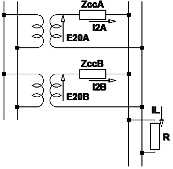

Un esercizio sui trasformatori monofase con considerazioni sul parallelo dei trasformatori.
Testo
Due trasformatori monofase A e B, di pari rapporto di trasformazione nominale e della potenza rispettivamente di
e
, vengono collegati in parallelo per alimentare un carico puramente resistivo.
Nell'ipotesi che i fattori di potenza di cortocircuito siano uguali,
, e che le tensioni di cortocircuito espresse in valore percentuale dei due trasformatori siano rispettivamente vccA = 3,5% e vccB = 3%, si determini:

Dallo schema di figura scriviamo:
(a)
Nella quale si riconoscono facilmente le impedenze di cortocircuito e le correnti erogate dai trasformatori A e B.
Il rapporto tra i moduli delle correnti è uguale al rapporto delle potenze attive erogate dai due trasformatori:
Dalla relazione a ricaviamo:
perciò:
Punto 1:
I due trasformatori erogano la potenza:
e poiché si ha:
risulta:
Questo risultato è molto significativo.
I due trasformatori si caricano in modo non proporzionale rispetto alla propria potenza nominale (i due trasformatori presentano valori di tensioni di cortocircuito differenti). In particolare assistiamo al sovraccarico del trasformatore B.

Calcoliamo la massima potenza che può richiedere, evitando il sovraccarico del trasformatore B, cioè quello che si è sovraccaricato per primo.
Punto 2
Poniamo
, quindi:
La massima potenza che è possibile richiedere vale:
Ben 29 kW in meno (si ricorda che il carico è puramente resistivo).
Non si ha alcuna riserva di potenza.
