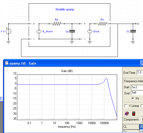

Modello AC 1 polo
Questo invece è un cavallo di battaglia, sebbene un amplificatore multi stadio presenterà ovviamente più poli nella sua funzione di trasferimento -e magari qualche zero- la maggior parte di quelli in commercio sono progettati per avere un polo dominante ad una frequenza molto minore rispetto tutti gli altri.
I poli successivi al primo sono poi, per gli amplificatori compensati internamente, ad una frequenza maggiore di quella in cui il modulo della funzione di trasferimento scende sotto uno, si parla in questo caso di amplificatori stabili fino a guadagno unitario.
Ci sono ovviamente eccezioni, i vari compromessi cui è necessario sottostare nel progettare un amplificatore portano ad esempio quelli veloci ad avere questo limite spostato verso guadagni maggiori e.g. "stabile per guadagni superiori a quattro".
Si potrebbe dunque usare la funzione di trasferimento
dove Avol,0 è il guadagno in continua e ωp la pulsazione del polo
comunque abbiamo già visto che in continua, per frequenze basse, si può usare invece il modello ideale, possiamo quindi semplificare ulteriormente la funzione di trasferimento considerando invece un integratore. Facendo questo ed introducendo il concetto di prodotto guadagno banda (GBWP) si arriva a
Aggiungendo la resistenza di uscita ad anello aperto -e seconda dei casi la capacità di ingresso- questo modello si presta bene per studiare filtri ed amplificatori.
C'è da da dire che analiticamente i conti diventano velocemente abbastanza poco gestibili ma si può dare in pasto ad un simulatore simbolico tipo SAPWIN che è in grado di fornire, in più rispetto ad uno numerico tipo LTSpice, l'espressione simbolica della funzione di trasferimento e la posizione di poli e zeri ad anello chiuso.
Vediamo ad esempio l'effetto della resistenza di uscita ad anello aperto e di un carico capacitivo su di un inseguitore di tensione.
