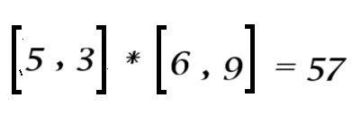

Le matrici sono un modo conciso per rappresentare sistemi di equazioni.
Quando si devono elaborare centinaia o migliaia di numeri, come spesso accade nell'apprendimento automatico, le matrici sono la chiave per rendere tutto comprensibile.
Ad esempio come si potrebbe rappresentare in modo conciso
(6 * 5) + (2 * 1) + (6 * 3)
In questo modo:
(6,2,6) . (5,1,3)
Prodotto a punti: prodotto scalare tra due vettori
Qui stiamo moltiplicando due vettori (lo spiegherò più avanti) in un’operazione chiamata prodotto a punti, che lo calcoliamo con questi passaggi:
  • Il primo elemento del primo vettore si moltiplica per il primo elemento del secondo vettore.
  • Il secondo elemento del primo vettore si moltiplica per il secondo elemento del secondo vettore
  • Il terzo elemento del primo vettore si moltiplica per il terzo elemento del secondo vettore.
  • Poi si sommano questi tre numeri e si ottiene il prodotto scalare.
Si accoppia ogni elemento da entrambi i vettori in ordine, si moltiplicano e poi si sommano i numeri risultanti, quindi:
  • La prima coppia: 6*5
  • Seconda coppia: 2*1
  • Terza coppia: 6*3
Sommando il tutto, si ottiene 30 + 2 + 18 = 50: quando si effettua il prodotto di due vettori si ottiene una somma, un singolo numero, che chiamiamo scalare.

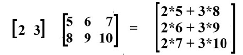

Perché ci preoccupiamo così tanto delle matrici?
Perché la moltiplicazione di matrici può trasformare molti calcoli in espressioni semplici. Ad esempio, cosa succede se voglio moltiplicare molti numeri tra loro, ma non conosco una somma finale?
Voglio una nuova matrice come risultato?
Un esempio di moltiplicazione di due matrici.

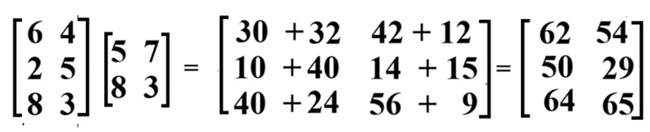

La moltiplicazione della matrice funziona come segue:
1. Nella prima matrice, prendi la prima riga della prima matrice (nota che è un vettore perché è monodimensionale, solo una lista di numeri) e la prima colonna della seconda matrice (anch'essa un vettore!) e calcola il prodotto scalare tra loro. Questo è il primo elemento della matrice risultante. Questo è il calcolo (6*8 + 3*3).
2. Nella prima matrice, prendi la prima riga della prima matrice e la seconda colonna della seconda matrice e calcola il prodotto scalare tra loro. Questo è il secondo elemento della matrice risultante. Questo è il calcolo (6*4 + 3*5).
3. Nella prima matrice, prendi la seconda riga della prima matrice e la prima colonna della seconda matrice e calcola il prodotto scalare tra loro. Questo è il terzo elemento della matrice risultante. Questo è il calcolo (4*8 + 7*3).
4. Infine prendi la seconda riga della prima matrice e la seconda colonna della seconda matrice e calcola il prodotto scalare tra loro. Questo è il quarto elemento della matrice risultante. Questo è il calcolo (4*4 + 7*5).

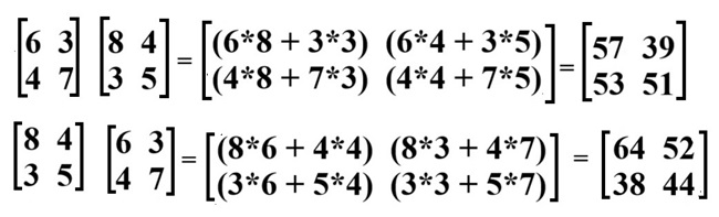

Un ultimo consiglio è che quando si moltiplicano le matrici, l'ordine conta. Ecco un esempio in cui moltiplichiamo due matrici 2 x 2 insieme (quindi le loro dimensioni saranno sempre valide), ma lo facciamo in due ordini diversi e otteniamo risultati molto diversi.
Esempio di come la moltiplicazione delle matrici NON è commutativa
Nel contesto dell'apprendimento automatico, l'ordine in cui moltiplicare le matrici può essere molto confuso, ma come vedrai più avanti, la parte più importante è solo ottenere le dimensioni da abbinare. Questa proprietà non commutativa della moltiplicazione della matrice è importante da tenere a mente, ma non dovrai affrontarla.

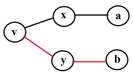

La funzione v è composta dalle variabili x e y, e x è composta da a, e y è composta da b. Questo albero è il diagramma più utile da disegnare prima di calcolare le derivate parziali.
Se voglio trovare ∂v/∂a, devo andare da v a x, ottenendo ∂v/∂x, e poi da x ad a, ottenendo ∂x/∂a. Quindi si moltiplicano tra loro per creare la regola della catena:
Un altro metodo sensato è l'idea della moltiplicazione tra frazioni. Sebbene non si tratti affatto di frazioni, si può in un certo senso vedere come il denominatore di ∂v/∂x e il numeratore di ∂x/∂a siano la stessa cosa, ∂x, e quindi "si annullino".
Questo è il metodo a catena, il mio metodo preferito per calcolare le derivate parziali. La catena e l'albero sono il modo più semplice per calcolare queste derivate essenziali.
Proviamone un altro: quanto fa ∂v/∂b?
Per prima cosa usiamo la catena e l'albero per costruire come dovrebbe apparire il calcolo della derivata parziale:
viaggiando da v a y e poi b
1. Costruisci la catena: ∂v/∂b = (∂v/∂y) * (∂y/∂b)
2. Calcola ∂v/∂y: v = 3x + 4y, quindi ∂v/∂y tratta y come una variabile e tutto il resto come una costante, quindi ∂v/∂y = 0 + 4(1) = 4
3. Calcola ∂y/∂b: y = 4b², quindi ∂y/∂b tratta b come una variabile e tutto il resto come una costante, quindi ∂v/∂y = 8b
4. Moltiplica la catena tra loro: ∂v/∂b = 4(8b) = 32b

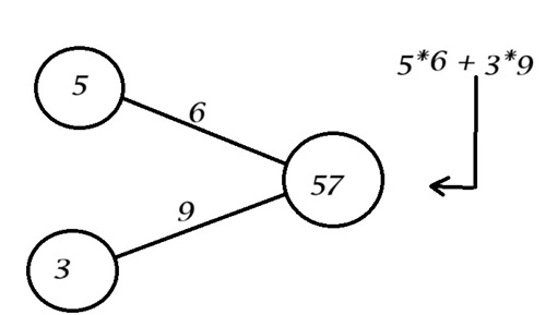

In questo primo strato, abbiamo due nodi. Il primo nodo ha un valore di 5 e il secondo nodo ha un valore di 3.
Il primo nodo ha un peso del valore 6 che lo collega al nodo nel secondo strato.
Il secondo nodo ha un peso del valore 9 che lo collega al nodo nel secondo strato.
Per ottenere il valore di un nodo a cui è collegato dai nodi nel livello precedente, si somma fondamentalmente il valore del nodo per il peso di connessione, per tutti i nodi che si collegano a quel nodo.
Lo so, è un po’ difficile da spiegare – quindi ti mostrerò solo:
1. Il primo nodo ha valore 5, con peso 6. Moltiplicare insieme il valore del nodo e il peso e il prodotto è 30.
2. Il secondo nodo ha valore 3, con peso 9. Moltiplicare insieme il valore del nodo e del peso e il prodotto è 27.
3. Aggiungi questi due prodotti insieme, e ottieni 30+27=57.
Ti sembra familiare? È un prodotto a punti tra i valori di un nodo e i pesi che li collegano a un nodo nel livello successivo:

Il primo nodo nel secondo livello ha ottenuto il valore 57 perché era connesso al peso 6 e al peso 9.
1. Il peso 6 e si connette a un nodo con 5, dandogli il prodotto 30.
2. Il peso 9 e si connette a un nodo con valore 3, dandogli il prodotto 27.
3. Sommando questi due prodotti si ottiene 57.

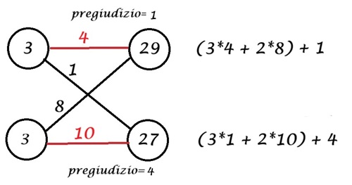

Pregiudizio
L'ultima cosa di cui abbiamo bisogno prima di passare alla notazione è il concetto di pregiudizio. Un pregiudizio è un numero aggiunto a un nodo alla fine del calcolo del prodotto scalare dei pesi e viene applicato a ogni nodo in ogni strato tranne lo strato di input.
Esempio di una rete a 2 livelli con pregiudizi
Nell'esempio precedente, assegniamo a ciascun nodo del secondo livello il proprio valore di pregiudizio e lo aggiungiamo dopo il calcolo dei pesi. Un pregiudizio è importante perché se ciascuno dei nostri pesi fosse 0, i valori dei neuroni risultanti per il secondo livello sarebbero sempre 0. La famosa malattia dello 0 si propagherebbe a ogni livello, finché l'intera rete non calcolerebbe semplicemente 0.
Un pregiudizio evita questo problema aggiungendo un valore alla fine di ogni calcolo dei neuroni e non è influenzato dalla moltiplicazione per 0.
Ecco quindi le regole dei pregiudizi:
1. Ogni nodo ha il proprio valore di pregiudizio assegnato casualmente, ad eccezione dei nodi del livello di input.
2. I pregiudizi vengono aggiunti al valore di un nodo dopo la moltiplicazione dei pesi.
Questa prima regola è importante e intuitiva. Immagina se nella frazione di secondo in cui vedi una volpe e il tuo cervello cercasse di classificare quella macchia marroncina come una volpe piuttosto che come un amalgama di colori, il tuo cervello decidesse: "Accidenti amico, fammi aggiungere una tiara e una giacca a quella cosa prima di elaborarla".
Vediamo il mondo come input grezzo, non come input distorto.

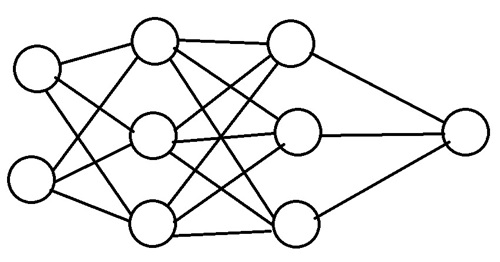

Ecco un esempio di rete che ho creato e che useremo per sviluppare la nostra intuizione per il resto del capitolo:
Il livello di input ha 2 nodi, il livello nascosto uno ne ha 3, il livello nascosto due ne ha 3 e il livello di output ne ha 1.
Quando si lavora con i livelli, è essenziale numerare ogni livello e sapere quanti nodi ha ogni livello.
Contiamo i livelli a partire dal primo livello nascosto, escludendo il livello di input (è input grezzo, quindi non conta). Tuttavia, a volte considereremo anche il livello di input come livello 0, poiché semplifica i calcoli e la notazione. È importante ricordare che la convenzione è quella di etichettare sempre il primo livello nascosto come primo livello della rete.
Nella rete sopra, abbiamo due livelli nascosti e un livello di output, quindi abbiamo 3 livelli in totale.
Rappresentiamo il numero totale di livelli nella rete utilizzando la variabile L,e qui L = 3.
Per contare i nodi, rappresentiamo il numero di nodi in ciascun livello con n[L], dove L è il numero del livello. Per questo, è possibile includere facoltativamente il livello di input, che rappresenteremo con 0.
Scriviamo tutte le notazioni relative alle dimensioni dei livelli per n[L] per tutti i numeri di livello.
n[0]=2,n[1]=3,n[2]=3,n[3]=1
n[0] rappresenta il numero di nodi nel livello di input, n[1] rappresenta il numero di nodi nel primo livello nascosto, n[2] rappresenta il numero di nodi nel secondo livello nascosto e n[3] rappresenta il numero di nodi nel terzo livello nascosto.
Domanda veloce: quanto vale n[L]?

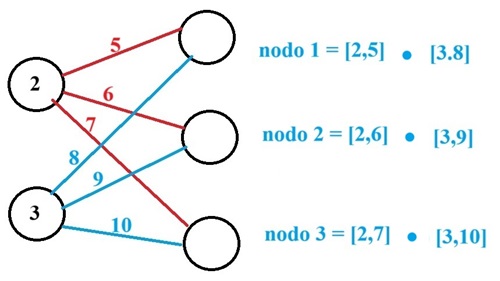

È facile perdersi nella foresta di prodotti scalari, quindi proviamo un metodo più semplice: la moltiplicazione di matrici. Ecco il nostro obiettivo:
  • Rappresentare ogni livello della rete come una matrice (riutilizzata da un vettore).
  • Rappresentare ogni insieme di pesi tra due livelli come una matrice.
Per prima cosa, costruiamo l'intuizione:
1. Raccogliamo tutti i pesi rossi e li posizioniamo in un vettore: [5, 6, 7]
2. Raccogliamo tutti i pesi azzurri e li posizioniamo in un vettore: [8, 9, 10]
3. Notate come possiamo rappresentare i nodi nel livello 0 come una matrice 2 x 1 (2 righe, 1 colonna), che è praticamente la stessa cosa di un vettore.
4. Notate come possiamo rappresentare i nodi nel livello 1 come una matrice 3 x 1 (3 righe, 1 colonna), che è praticamente la stessa cosa di un vettore.
I valori dei nodi non sono forse solo un elenco di numeri? Perché non usare un vettore? Anche se potremmo farlo, usare le matrici semplifica la matematica per la moltiplicazione di matrici. Un vettore e una matrice con una singola colonna o una singola riga sono essenzialmente equivalenti, ma rappresentare i livelli come matrici sarà molto più utile in futuro, una volta che avremo chiarito tutti i calcoli.
Dopotutto, perché gestire 16 vettori diversi quando si possono gestire 2 matrici?
Quindi vogliamo creare un'equazione di moltiplicazione di matrici che moltiplichi una matrice 2 x 1 per la matrice dei pesi e che dia come risultato una matrice [3 x 1].
Proviamo:
Un primo tentativo
Siamo ingenui, le nostre dimensioni sono sbagliate! Non si può moltiplicare una matrice 2 x 1 per una matrice 2 x 3 perché le dimensioni centrali non coincidono.
Riproviamo:
Con le dimensioni corrispondenti, otteniamo ciò che vogliamo.
Ok, funziona. Notate come abbiamo ottenuto esattamente le stesse risposte un minuto fa quando abbiamo eseguito manualmente il prodotto scalare, ma ora abbiamo una rappresentazione concisa di tutti i valori dei nodi nel primo livello.
Sebbene questa sia una soluzione perfetta (e molto migliore dei prodotti scalari), faremo un ulteriore passo avanti per rendere la costruzione di reti neurali ancora più semplice.
Trasponiamo la matrice dei pesi e rendiamola la prima matrice nella moltiplicazione di matrici.
Ma aspetta, l'ordine non è importante? Sì, ma in questo caso particolare produciamo comunque esattamente gli stessi calcoli e la stessa soluzione, quindi va tutto bene.
Una matrice trasposta 3x2 moltiplicata per una matrice 2x1 ci dà una matrice 3x1 come prima.
Ora che abbiamo rappresentato la nostra matrice dei pesi come una matrice 3x2, possiamo estrapolare questo processo per qualsiasi strato.
Per ora, rappresentiamo la matrice dei nodi in uno strato come z[L]Per qualsiasi strato l.
Scriviamo quello che sappiamo:
z[0]: la matrice 2 x 1 degli elementi [3, 2], che rappresenta il livello 0.
z[1]: la matrice 2 x 1 che rappresenta il primo strato.
W[1]: la matrice 2 x 2 che rappresenta i pesi che collegano il primo strato e lo strato 0.
b[1]: la matrice 2 x 1 degli elementi [1, 4], che rappresentano i pregiudizi per il primo livello.
Ora useremo la notazione per descrivere i calcoli invece dei numeri:
La moltiplicazione tra matrici funziona, allora noi moltiplichiamo la matrice del peso per la matrice del nodo del livello precedente, e poi aggiungiamo la matrice del pregiudizio del livello corrente per ottenere il risultato finale.
Solo così possiamo ricontrollare la nostra matematica, ecco i calcoli:
Una rappresentazione dell'equazione della matrice della rete di 2 strati di cui sopra
Arriviamo alla stessa risposta, quindi sappiamo che la nostra formula è corretta.
