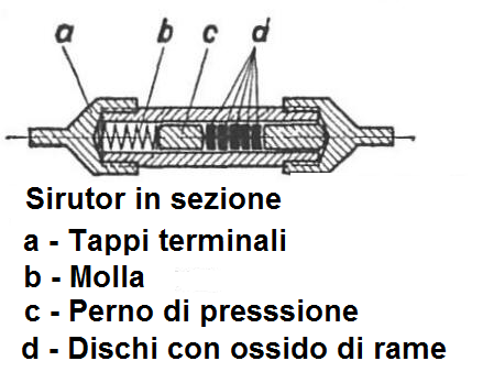

Io vidi per la prima volta i diodi all’ossido di rame nella apparecchiatura Hellschreiber (una particolare telescrivente usata nel campo amatoriale nel secolo scorso).
Questi diodi sono contrassegnati "Sirutor", abbreviazione di "Si emens Ru ndfunk Detek tor", un "Kupferoxydul-Pillengleichrichter". Siemens-Halske iniziò a produrre questi diodi rivelatori di piccoli segnali intorno al 1930. Il prezzo di listino del 1940 era di 3,75 Reichsmark a pezzo; che è approssimativamente equivalente a una stima di 1,95 euro (± 2,80 US $ nel 2020). Questo diodo comprende un piccolo tubo di plastica in cui sono impilate diverse "pillole" di ossido rameoso su rame (2 mm di diametro). I diodi sono stati realizzati da 1 a 10 o anche 15 pillole. Il diodo standard ha 5 pastiglie e il tubo è contrassegnato di conseguenza con un "5" (o "5b"), nell'Hellschreiber ne sono montati due. Piccoli dischi di rame vengono aggiunti, se necessario, a entrambe le estremità del diodo come riempitivi, un'estremità della pila ha una molla di contatto, l'altra una piccola asta di riempimento. Le estremità del tubo di plastica sono filettate; a queste estremità sono montati tappi terminali filettati.
Siemens-Halske ha anche prodotto i diodi Sirutor per tensioni più elevate ed erano contrassegnati da una banda gialla ("Kennstreifen").
Poiché i Sirutor erano più robusti, molto più leggeri e più piccoli dei diodi a valvole, furono utilizzati anche nei tre modulatori ad anello del computer di controllo e guida del missile "V ergeltungswaffe 2", meglio conosciuti come V2, a partire dall'autunno del 1944.

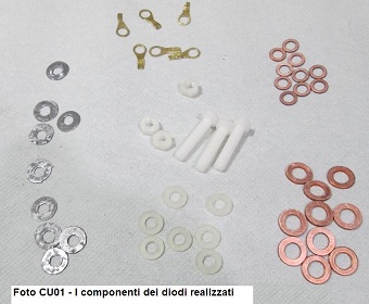

Il materiale necessario per la costruzione sono rondelle di rame, lastra di piombo, rondelle isolanti, connettori dadi e bulloni di plastica.

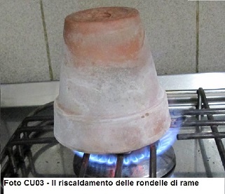

Ho utilizzato un piccolo vaso da fiori di coccio come forno che ho riscaldato per circa un'ora su un fornello a gas. Il risultato e' quello visibile in figura. Dopo aver asportato meccanicamente l'ossido di colore nero ho lavato le rondelle ossidate con acido cloridrico diluito per una pulizia completa dell'ossido CUO.
La cosa più difficile, almeno per me è stata la realizzazione delle rondelle di piombo dello spessore di 0,2 mm. Sono partito dalla lastra di spessore di 2 mm, ne ho tagliato delle strisce di circa 1 cm e poi ho usato la macchina per fare le tagliatelle riducendo mano a mano lo spessore, non senza aver convinto la mia professionista della cucina della assoluta necessità di questo lavoro. Ho così preparato delle rondelle di piombo e dei contatti saldabili di ottone.

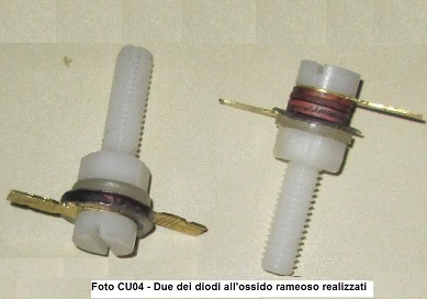

I dischetti vanno uniti assieme a mezzo di una vite con dadini in modo che la superficie ossidata del rame venga a contatto col disco di piombo; i due dischi di rame più spessi servono semplicemente per tenere bene a contatto le superfici e vanno quindi messi al1’esterno. Si deve provvedere mediante un paio di ranelle isolanti che mantengano isolata il disco di rame da quello di piombo. La tensione massima che si può applicare ad uri elemento simile sarebbe di 4 volt ma è consigliabile non superare i 2 volt. Per raddrizzare con tensioni più elevate conviene aumentare il numero degli elementi, collegandoli in serie.
- Nella foto CU01 visualizzo i componenti usati. Si notano le rondelle di piombo, il dado il bullone e la rondella di nylon, le rondelle di rame dopo la galvanizzazione e la lucidatura.
- La temperatura a cui devono essere sottoposte le rondelle di rame è tra 600 e 800 gradi in atmosfera ossidante per un tempo da 30 a 60 minuti. Io ho usato un vaso di ceramica cotta che ho usato come forno. (Foto CU02)
- Questo accrocchio lo ho tenuto sul fornello della cucina a gas per circa 60 minuti (Foto CU03).
- Nella foto CU04 evidenzio due dei diodi realizzati.
