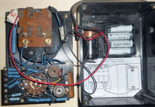

Come si può notare dal circuito lo strumento adopera 4 ile AA e una pila torcia, collegate tra loro in serie come si può vedere dall’immagine.
Ho smontato il supporto della batteria torcia verificando la perfetta tenuta delle viti e la maniglia di cuoio di trasporto.
Dopo aver sanificato il supporto di lamiera zincata, la ho ridipinta con vernice a base di zinco e la ho ricollocata al suo posto.
Purtroppo le condizioni del vecchio supporto contenitore delle pile AA erano tali che non era possibile alcuna forma di recupero, è stato pulito e poi sono state controllate le saldature a stagno che non fossero state corrose.
Così ho incollato un contenitore di plastica al dorso della scatola in bachelite, questo contenitore è rimovibile con una semplice pistola termica a bassa temperatura nel caso qualche persona trovasse il pezzo originale che per me è stato impossibile da trovare.
lo strumento con il vano batterie restaurato
Ho modificato leggermente il cablaggio per collegare correttamente il nuovo contenitore, ho pulito attentamente tutti i contatti ed ho controllato i potenziometri.

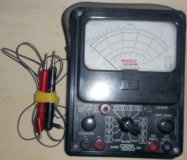

I puntali.
Ho preferito conservare ed usare i cavi originali assieme ai due puntali e ad una spina banana, ma ho dovuto usare uno spinotto nuovo da 2 mm perché quello originale era irrecuperabile.
Questo si può osservare nella foto allegata.
La prova finale
Chiuso il contenitore con le viti originali ho fatto alcuni test misurando alcune tensioni, provando la tenuta dei commutatori e la scorrevolezza del potenziometro.
Lo strumento pronto per lo scaffale
Non si può dire che lo strumento abbia un aspetto moderno, ma è un classico che in ogni laboratorio può essere usato o conservato, questo multimetro ha un suo bellissimo fascino retrò.
Il multimetro funziona, ma non sono in grado di verificare quanto sia esatto in tutte le gamme di misura, ma risulta di facile uso e di facilissima lettura.

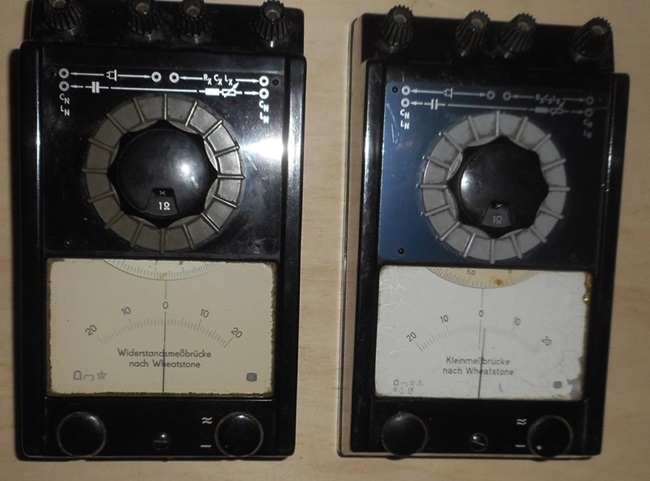

Da molto tempo sugli scaffali della mia collezione di strumenti più o meno strani erano presenti due oggetti in bachelite nera che li comprai unicamente per una offerta due per uno che non potevo rifiutare, ma se proprio voglio essere sincero allora non avevo alcuna idea del loro funzionamento né se fossi mai riuscito a farli funzionare.
L
L'acquisto due per uno
Avendo deciso di togliere di mezzo tutto quello che, data la mia età, ho ben poche probabilità di poterli usare, li ho presi, li ho puliti, lucidati e messi sul tavolo di lavoro per cercare di vederli finalmente funzionare.
I due dispositivi sono leggermente diversi, nei due galvanometri sono scritte queste frasi:
• Ponte di misura della resistenza di Wheatstone
• Piccolo ponte di misura di Wheatstone
Ma da un controllo circuitale sono praticamente identici, nuovi, mai usati.

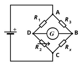

Il principio di base del ponte di misura di Wheatstone si basa su un circuito di ponte di resistenze, capacità o induttanze, in cui in un ramo diagonale del ponte è collegata la sorgente di tensione, nell'altro ramo diagonale del ponte è interposto il meccanismo di misura.
Schema del ponte
Schema del ponte
La resistenza RX da determinare viene inserita nel circuito del ponte. Per mezzo di un confronto con le altre resistenze del ponte, la corrente diagonale è portata a zero tramite il meccanismo di misurazione, condizione di corrispondenza del ponte, in modo che la resistenza da misurare possa essere determinata in base al principio di base della seguente equazione del rapporto:
RX/R2 = R3/R1
Il ponte di misura Wheatstone funziona in modo equivalente con resistenze a corrente alternata, ma questi sono da collegare esternamente agli standard di confronto dei ponti di misura.
Il vantaggio di questo principio di misurazione risiede nell'elevata precisione di misura degli oggetti da determinare.
La precisione di misura dipende in particolare dalle tolleranze degli altri resistori utilizzati nel ponte e dalla precisione di comparazione a zero del meccanismo di misurazione.
Con precisi ponti di misura si possono raggiungere errori relativi fino allo 0,05%.

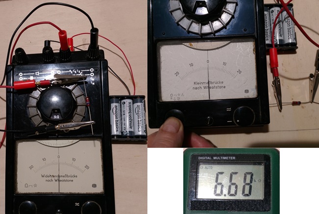

La prova del ponte
Nella foto si vede una delle prove del ponte mentre misuravo in continua una resistenza da 6.8 Kohm 5% (Blu, grigio, rosso, oro).
Il valore ottenuto dal ponte è 6.69K (valutazione sulla scala graduata dei valori), con il volmetro digitale ho ottenuto 6.68 Kohm.
Si vedono le pile che sostituiscono quelle indicate nel manuale quasi introvabili che troverebbero alloggiamento nello strumento.
La misura della resistenza di test
Dopo aver collegato la resistenza di valore ignoto si seleziona la gamma di misura e si agisce sulla manopola chiara fino a portare l’ago del galvanometro sullo zero. Si legge il valore sulla scala graduata.
Ho fatto dei test anche usando la posizione corrente alternata ruotando in posizione il pulsante di destra. Il sistema funziona, ma debbo dire che bisogna stare molto attenti al segnale sonoro che si attenua fino a scomparire quando si è raggiunta la misura corretta del valore incognito.
Il manuale dello strumento, che ho potuto tradurre dal tedesco usando i sistemi di I.A., guida in queste operazioni molto correttamente, manuale che è completo di spunti teorici e schemi elettrici.
Le cuffie che ho usato per il test in corrente alternata, non sono fornite con lo strumento, erano un set da 1000 ohm, il suono non è molto intenso ma perfettamente udibile.
