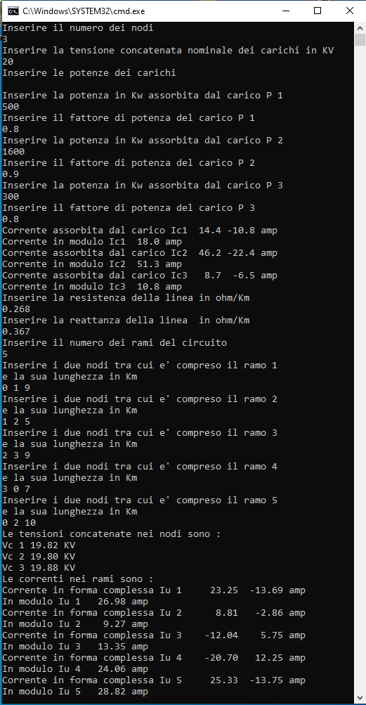

Vorrei proporre un rudimentale programma scritto in Fortran 90 per la risoluzione di una rete magliata di media tensione composta di un numero n di nodi ed n_rami. Supponiamo di avere una rete come quella rappresentata nel disegno sottostante
La rete è composta di 3 nodi più il nodo 0 e 5 rami. Supponiamo, per ragioni di semplicità, che sia utilizzato per tutta la rete aerea MT il conduttore in rame da 70 mm2
Le caratteristiche della rete sono le seguenti:
Tensione nominale Vn_c = 20 kV
Resistenza conduttore Rl= 0.268 ohm/km
Reattanza conduttore Xl= 0.367 ohm/km
Le lunghezze dei rami in km risultano dallo schema così come le potenze in KW erogate nei vari nodi con i rispettivi fattori di potenza.(NB) La numerazione dei vari rami è individuata da un numero cerchiato. La rete si suppone alimentata dal nodo 0 (zero). Dopo aver inserito il numero dei nodi della rete si inserisce la tensione concatenata nominale, si inseriscono le potenze ed i rispettivi fattori di potenza, si inseriscono inoltre la resistenza e la reattanza chilometriche della rete ed il numero di rami della maglia. A questo punto si inseriscono i due nodi tra cui è compreso il ramo in oggetto e la sua lunghezza in km, (i valori vanno inseriti in sequenza utilizzando la barra spaziatrice per separare un valore dall'altro).
Il programma calcola le tensioni concatenate in modulo nei nodi della maglia, calcola inoltre le correnti in forma complessa ed in modulo nei rami della stessa. Il valore in forma complessa delle correnti può essere utile in quanto rappresentativo, se con segno negativo, della inversione del flusso di potenza attiva. Se esaminiamo i risultati dell'esempio riportato, nei rami 3 e 4 si ha il segno negativo in corrispondenza della parte reale della corrente, quindi, nel caso specifico, la potenza attiva fluisce dal nodo 0 verso il nodo 3 e dal nodo 3 verso il nodo 2.
Allego immagine con i risultati del calcolo ed il codice sorgente del programma.
