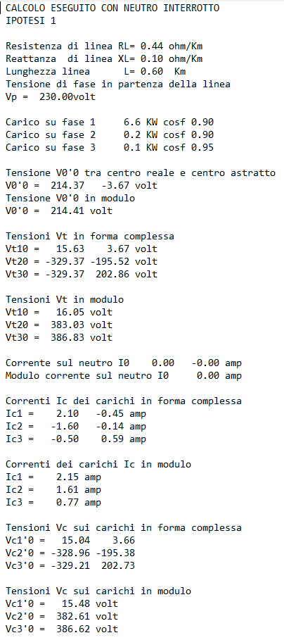

Ipotesi 1 - Neutro interrotto, impedenza infinita

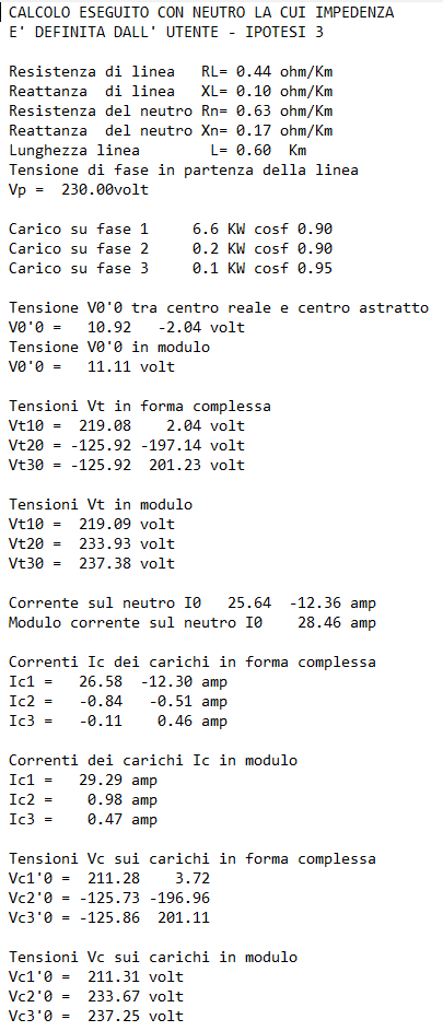

Ipotesi 3 - Neutro con impedenza di valore finito, caso pratico sopra descritto con valore di impedenza definito.

Nella ipotesi 1 sopra descritta sono impostati nel programma valori di resistenza e reattanza del neutro molto elevati che si avvicinano alla condizione di neutro interrotto, quindi si è posto una resistenza e reattanza del neutro di 1*10^6 ohm/km.

Nella ipotesi 3 i valori di resistenza e reattanza del neutro sono quelli indicati nell'esempio.

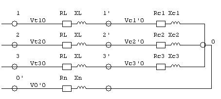

Per ogni carico è stata calcolata la resistenza Rc e la reattanza Xc in base alla potenza e al cosfi dello stesso. Questi valori si suppongono costanti al variare della tensione. Si è quindi calcolata la resistenza Rt per ogni fase data dalla resistenza del carico Rc più la resistenza della fase di linea
, quindi
, dove L è la lunghezza di linea in km, stesso discorso vale per la reattanza quindi Xt=
. Calcolate quindi le ammettenze delle fasi e del neutro si è calcolata la tensione V0'0 tra il centro concreto ed il centro astratto e quindi anche le tensioni Vt10,Vt20,Vt30 come meglio indicato nello schema elettrico allegato.
Risulta di particolare interesse l'ipotesi 3 ove si nota che le tensioni Vt20 e Vt30 sono aumentate, in particolar modo la tensione sulla fase 3 è aumentata di circa 7 volt in conseguenza dello spostamento del centro stella dovuto al carico elevato sulla fase 1 rispetto ai carichi molto modesti sulle fasi 2 e 3.
Si sono infine calcolate le tensioni di fase sui carichi Vc1'0,Vc2'0,Vc3'0
Il programma salva nella stessa cartella ove è installato il file Risultati.txt che si riferisce alle 3 ipotesi considerate riguardo la condizione del neutro.
Allego i risultati dei calcoli nelle tre ipotesi considerate.
