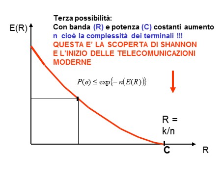

- Aumentare la complessità dei terminali
“Senza cambiare la banda (k / n resta costante) o la potenza del segnale possiamo migliorare le prestazioni facendo n sempre più grande. Abbiamo a disposizione una nuova risorsa: la complessità dei terminali. E’ evidente che se n è molto grande gli algoritmi di codificazione (e di decodificazione) devono operare su sequenze di dati molto lunghe e quindi sono sempre più complessi.
Come capita spesso per le scoperte scientifiche, la portata rivoluzionaria di questo risultato fu apprezzata solo più tardi, quando la microelettronica ha reso disponibili grandi potenze, grandi velocità di calcolo e grandi capacità di memorizzare i dati.
Lo ha scritto molto bene, nel 1981, un editoriale delle IEEE Transactions on Communications: “ Ci troviamo all’alba di una nuova era, quella in cui gli ingegneri possono scambiare banda e potenza per una terza risorsa, la complessità di elaborazione. Nel passato, quando i dispositivi attivi costavano cinque dollari l’uno, la parola complessità era gravida di connotazioni negative. Adesso una nuova economia ha capovolto la situazione: l’integrazione a larga scala ha ridotto il costo dei dispositivi di un milione di volte e molteplici nuovi dispositivi sono in attesa dietro le quinte. Pertanto questa complessità, opportunamente progettata ed introdotta nei sistemi, diventerà una necessità economica”.

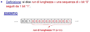

Un esempio di codifica di sorgente che riduce la ridondanza è la "codifica run-length" usata quando il messaggio binario contiene lunghe sequenze di "zeri" o di "uni".
Invece di trasmettere l'intera stringa, si trasmette il valore n che caratterizza la sua lunghezza: usando parole di codice composte da k bit, è possibile rappresentare stringhe con lunghezza massima pari a n = 2k − 1 diminuendo drasticamente la ridondanza e quindi impiegando meno binit.
