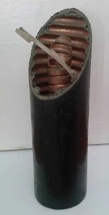

Il cavo con i relativi connettori, che collega l’antenna al trasmettitore o al ricevitore, è un altro elemento molto importante in un collegamento in ponte radio, esso è caratterizzato dai seguenti parametri:
- attenuazione (attenuation) è proporzionale alla lunghezza del cavo e per questo è espressa in dB per cento metri; ad esempio il cavo Heliax LDF2-50 3/8" a 12 GHz presenta una perdita di 49,2 dB per cento metri e potenza media di transito di 160 W, per cui un cavo di lunghezza 35 metri presenta perdite escluse quelle di inserzione dei connettori di 17,22 dB ed una potenza applicabile non superiore a 160 W. L’attenuazione dipende principalmente dalla qualità del dielettrico e dalle dimensioni fisiche del cavo; la minore attenuazione si ottiene con cavi di grandi dimensioni e dielettrico aria. Nella pratica i cavi con dielettrico aria vengono impiegati principalmente per la realizzazione di antenne complesse nelle trasmissioni radiotelevisive ad alta potenza, e nella maggioranza dei casi si devono prevedere sistemi di pressurizzazione con azoto al fine di evitare la formazione di condensa in caso di forti sbalzi termici. Molto impiegati sono i cavi con dielettrico espanso in foam o teflon che presentano caratteristiche molto vicine a quelle dei cavi in aria come ad esempio i cavi Heliax;
- impedenza caratteristica (impedance) dipende esclusivamente dalla costante dielettrica ξr del materiale isolante utilizzato e dal rapporto tra il diametro del conduttore interno ed il diametro interno dello schermo. Nel grafico riportato in fig.1 è rappresentata l’attenuazione del cavo in funzione dell’impedenza caratteristica; dal grafico è chiaramente visibile che il massimo valore di potenza si ottiene con una impedenza caratteristica di circa 30 Ω, mentre la minore attenuazione si ottiene con una impedenza caratteristica di circa 75 Ω. Nel caso delle trasmissioni a radio frequenza, il valore dell’impedenza caratteristica è stato normalizzato a 50 Ω, nella ricezione dei segnali televisivi invece il valore dell’impedenza caratteristica è stato normalizzato a 75 Ω. Questo perché in trasmissione il valore di 50 Ω risulta essere un equo compromesso tra attenuazione e potenza, mentre in ricezione televisiva in assenza di potenza elevata, il valore di 75 Ω è quello che garantisce la minima attenuazione;
- fattore di velocità o velocità di propagazione (propagation velocity) è la velocità con cui un segnale a radiofrequenza viaggia attraverso il cavo ed è rappresentato dal rapporto espresso in percentuale tra la velocità di propagazione all’interno del cavo e la velocità nello spazio libero; per effetto del dielettrico infatti, il segnale a radiofrequenza lungo il cavo viaggia più lentamente che in aria, per questo motivo è anche noto come coefficiente di riduzione ed è di notevole importanza nel caso di collegamento di antenne trasmittenti complesse composte dalla combinazione di più pannelli, ad esempio nel caso dei sistemi radianti delle emittenti radiofoniche e televisive, in cui la diversa lunghezza dei cavi di collegamento dei pannelli influisce sul diagramma di irradiazione totale; in questo caso deve essere considerata non più la lunghezza fisica, ovvero la lunghezza di un cavo senza considerare il fattore di velocità; ma la lunghezza elettrica ovvero quella accorciata a seconda del fattore di velocità che è data dalla relazione λ = (C/F)·K dove C è la velocità della luce, F è la frequenza di lavoro, K è il fattore di velocità. Ad esempio una velocità di propagazione 91% o K = 0,91, indica un accorciamento della lunghezza d’onda reale del 9% rispetto alla propagazione in aria;
- potenza media di transito (average power rating) espressa in kW, è il valore di potenza che può essere sopportato dal cavo in modo continuativo. Per frequenze fino a 5/6 GHz vengono impiegati esclusivamente cavi rigidi con dielettrico in foam o aria, per frequenze superiori vengono impiegati cavi rigidi denominati guide d’onda (waveguide) cavi simili a tubi metallici senza conduttore centrale, di forma rettangolare, circolare o ellittica attraverso i quali le onde elettromagnetiche vengono convogliate al fine di ottenere una propagazione guidata;
- ROS (Rapporto Onde Stazionarie) o VSWR (Voltage Wave Standing Ratio), nel caso in cui l’impedenza caratteristica del cavo è esattamente uguale a quella del trasmettitore e dell’antenna tutta la potenza disponibile viene irradiata, in questo caso il ROS è uguale a 1; più l’impedenza caratteristica si scosta da quella del trasmettitore e dell’antenna più il ROS cresce e diminuisce la potenza assorbita dal carico Fig.2;

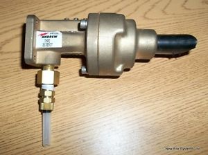

I connettori

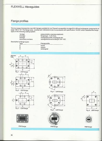

Per i connettori gli unici parametri importanti; oltre al tipo ad esempio per i cavi in aria o foam N, 7/16, flangia EIA 7/8", 1-5/8", oppure per i cavi in guida d'onda flangia UBR 120, sono le perdite dovute al contatto per inserzione e quelle dovute all’adattamento di impedenza, parametri che vengono quantificati e descritti dal costruttore nelle caratteristiche di prodotto ad esempio: Genex, connettore 13 GHz, flange per guida d'onda. Nelle figure 3 e 4 sono riportati alcuni tipi di connettori per cavo, nelle figure 5 e 6 sono riportati i tipi di flange per guida d'onda.

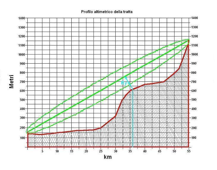

Individuazione del profilo altimetrico e verifica della visibilità elettromagnetica

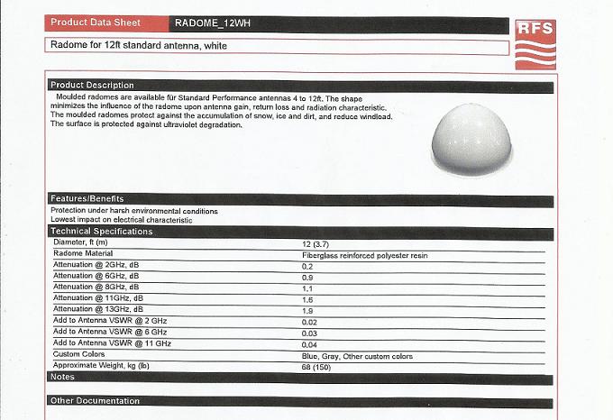

Il profilo altimetrico è essenziale per verificare che il percorso tra due antenne sia effettivamente libero da ostacoli anche se le antenne risultano visibili otticamente, questo percorso viene comunemente definito LOS (Line Of Sight) ovvero linea di visibilità elettromagnetica con particolare riguardo al primo ellissoide di Fresnel; il profilo altimetrico è rilevabile con l’ausilio delle carte topografiche IGM o con eventuali mappe satellitari o ancora utilizzando specifici software;
Verifica della visibilità ottica delle antenne

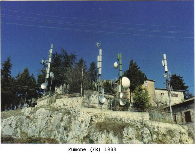

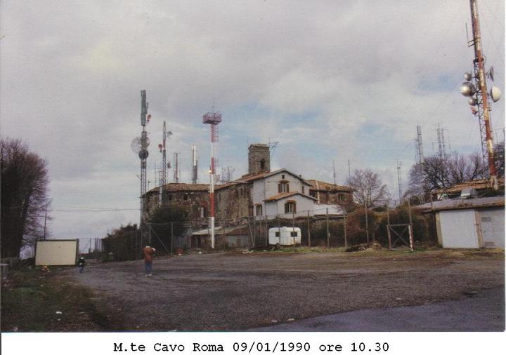

La verifica della visibilità ottica è necessaria soprattutto al fine di valutare con specifici sopralluoghi direttamente sul posto dell’installazione delle apparecchiature, la presenza di ostacoli nelle vicinanze delle antenne quali alberi, palazzi o eventuali altre installazioni oltre all'individuazione del posizionamento delle apparecchiature trasmittenti e riceventi al fine di individuare con esattezza la lunghezza dei cavi di collegamento e gli spazi necessari per l’installazione delle parabole;

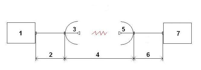

Calcolo del collegamento
Per il calcolo del collegamento occorre fare riferimento allo schema di fig.7

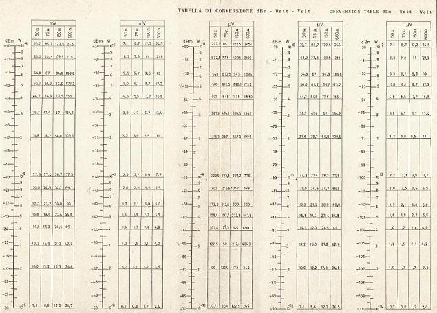

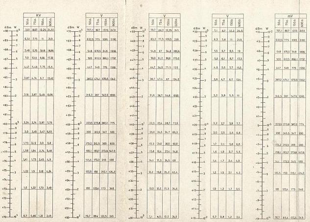

1 - rappresenta il valore della potenza di trasmissione espressa in dBm ovvero dB rispetto ad 1 mW; quindi il livello di 0dBm corrisponde ad una potenza di 1 mW e, in base alla relazione P = V2/R dove P vale 1 mW ed R vale 50 Ω, equivale ad una tensione di 223,6 mV che in dB è pari a 107 dBμV. In termini di potenza ogni 3 dB si ha un raddoppio e ogni 10 dB si ha un aumento di dieci volte ad esempio 1 W = 30 dBm, 2 W = 33 dBm, 10 W = 40 dBm, 100 W = 50 dBm, mentre in termini di tensione ogni 6 dB si ha un raddoppio e ogni 20 dB si ha un aumento di dieci volte ad esempio 0 dBμV = 1 μV, 6 dBμV = 2 μV, 20 dBμV = 10 μV, 100 dBμV = 100 mV, 107 dBμV = 223,6 mV. Nelle figure 8 e 9 sono riportati i valori di dBm e W in funzione delle varie impedenze di carico, i valori con segno negativo esprimono una potenza inferiore ad 1 mW ad esempio -3 dBm = 5•10-3 W, -10 dBm = 10-4 W, -20 dBm = 10-5 W, -50 dBm = 10-8 W;
2 - valore in dB della perdita del cavo di collegamento del trasmettitore con l’antenna, generalmente per frequenze fino a 6 GHz si usano cavi rigidi con dielettrico aria o foam da ½” fino a 5/8”. All’attenuazione del cavo in funzione della lunghezza occorre aggiungere l’attenuazione di inserzione dei connettori, uno dell’antenna e uno dell’apparato, i dati relativi a queste attenuazioni sono ricavabili dalle caratteristiche fornite dai costruttori del cavo e dei connettori;
3 - guadagno in dB dell’antenna in trasmissione, generalmente di tipo a parabola, anche in questo caso le caratteristiche di installazione e i parametri tecnici sono forniti dal costruttore;
4 - spazio libero, il mezzo attraverso il quale avviene la propagazione delle onde elettromagnetiche che presenta una certa attenuazione dipendente dalla frequenza e dalla distanza ricavabile in base alla seguente formula: Attenuazione in dB = 96,6 + 20logFrequenza in GHz + 20logDistanza in km;
5 - guadagno in dB dell'antenna in ricezione, generalmente di tipo a parabola, anche in questo caso le caratteristiche di installazione e i parametri tecnici sono forniti dal costruttore;
6 - cavo collegamento del ricevitore con l’antenna, con le stesse caratteristiche e valutazioni di quello in trasmissione;
7 - segnale presente all’ingresso del ricevitore espresso in dBm. Con l’ausilio delle figure 8 e 9 è possibile convertire il valore in tensione.
Il valore teorico in dBm del segnale in ricezione è dato dalla seguente relazione:
1 – 2 + 3 – 4 + 5 - 6 = 7 segnale in ricezione

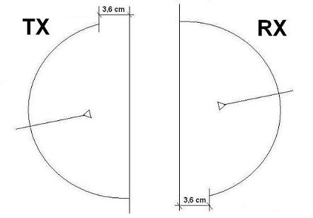

Pre-puntamento e puntamento fine
Il puntamento delle antenne paraboliche in un collegamento a microonde, è un’operazione molto delicata e per il fatto di avere un fascio di irradiazione molto stretto necessita di un accurato pre-puntamento al fine di evitare lunghe ed estenuanti manovre in fase di messa a punto del collegamento; in alcune installazioni militari a frequenze oltre i 20 GHz ad esempio, proprio per le difficoltà di puntamento a causa dei diagrammi di radiazione delle parabole che non superano un grado, i puntamenti vengono effettuati con l’ausilio di particolari apparecchiature a raggi laser. Il pre-puntamento orizzontale rispetto al nord (azimut) è relativamente semplice perché può essere effettuato anche a vista o, in caso di scarsa visibiltà per foschia o nebbia, con l’ausilio delle coordinate geografiche e di una bussola, invece per quanto riguarda l’inclinazione o l’elevazione verticale è utile l’uso della seguente formula:
inclinazione/elevazione parabola in cm = (dislivello in metri x diametro parabola in cm)/lunghezza tratta in metri
Effettuato il pre-puntamento delle parabole, con l’ausilio di ricetrasmittenti e uno specifico strumento di misurazione del segnale in ricezione, ad esempio un analizzatore di spettro Tektronix modello RSA5115A 1/15 GHz, si procede al puntamento definitivo regolando le apposite barre per la regolazione fine dell’azimut e dell’inclinazione o elevazione facendo molta attenzione ad effettuare il puntamento delle antenne, soprattutto delle parabole, sul lobo principale e non sui lobi laterali che in genere si presentano con un’attenuazione di circa 30 dB.

Dall’analisi del profilo altimetrico si evidenzia un possibile ostacolo alla visibilità elettromagnetica, per cui si rende necessario procedere alla determinazione del raggio della prima zona di Fresnel ad una distanza di 36 km dal trasmettitore. Il raggio RF della prima zona di Fresnel alla distanza di 36 km dal trasmettitore è ricavabile dalla seguente relazione RF = 17,31·√(D1·D2)/(F·Dt) dove RF è il raggio della zona di Fresnel in metri, D1 è la distanza dal trasmettitore in km, D2 è la distanza dal ricevitore in km, F è la frequenza del collegamento in GHz, Dt è la distanza totale del collegamento. Nel nostro caso RF = 17 m, distanza che non pregiudica la visibilità elettromagnetica. Verificata la visibilità del collegamento è possibile passare alla fase del calcolo del segnale in ricezione ipotizzando l’uso di un trasmettitore con potenza in uscita di 2 W, due parabole IRTE IN20-S130 a singola polarizzazione del diametro di 2 m con guadagno a 12950 MHz di 45.7 dB e larghezza del fascio di radiazione pari a 3,4 gradi, assumendo perdite complessive di collegamento antenne pari a 5 dB (3,7 il cavo, 1,3 connettori e disadattamento) in trasmissione e 6,8 dB (4 il cavo, 1,5 il radome, 1,3 connettori e disadattamento) in ricezione:
33(1) – 5(2) + 45,7(3) – 153,64(4) + 45,7(5) – 6,8(6) = -41,04 dBm

L’inclinazione delle parabole ai fini del pre-puntamento sarà (995 x 200)/55000 = 3,6 cm illustrata in figura 11.
