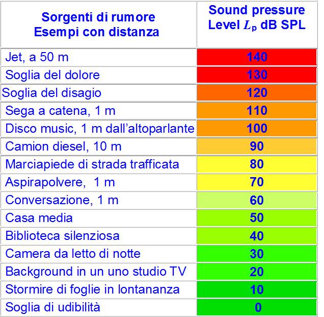

Il suono è prodotto da onde di pressione acustica, di cui si considera il valore efficace.
La sensibilità di un altoparlante è definita come la pressione acustica efficace in una certa banda di frequenza (125 – 4000 Hz oppure 250 – 8000 Hz) a 1 metro di distanza, quando all’altoparlante si applica 1 watt di potenza elettrica (2,83 volt su 8 ohm o 4 volt su 16 ohm, etc.). A questo bisogna aggiungere che la misura avviene con l’altoparlante montato su un baffle infinito, il che significa che si utilizza solo la metà della potenza acustica irradiata, quella cioè di una semisfera di raggio 1 metro. La pressione suddetta viene misurata in decibel, dB, che per l’occorrenza si chiamano dB SPL (Sound Pressure Level). Il riferimento di pressione in valore efficace per i dB SPL, ossia lo 0 dB, è
(pascal =N/m2) cui corrisponde un’Intensità di
che per convenzione è la soglia di udibilità. e si misura in dB SIL (Sound Intensity Level)
Il legame tra densità superficiale di potenza, o Intensità sonora “I”, misurata in W/m2, e la pressione efficace è:
dove Z0 è l’impedenza acustica che in aria vale circa 400Ns / m3
I valori in dB (chiamati dBSPL per ricordare il riferimento al sound pressure level) dei livelli Lp e LI rispettivamente sonoro e di intensità sonora sono:
Lp = 20log10(p / p0)
LI = 10log10(I / I0)

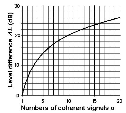

Consideriamo due sorgenti acustiche, per esempio due altoparlanti. A parità di potenza acustica emessa, occorre considerare che tipo di segnale emettono. Se i due segnali sono “coerenti” ossia uguali in ampiezza e anche in fase (altoparlanti molto vicini), allora la potenza risultante è di 6 dB maggiore di quella di un altoparlante solo; se invece emettono la stessa potenza ma i segnali sono del tutto scorrelati, allora la potenza aumenta solo di 3 dB.
La cosa si spiega facilmente con la rappresentazione vettoriale dei segnali. Se i due segnali hanno stessa fase e stessa frequenza, il vettore somma ha come modulo la somma dei sue moduli, ossia delle due ampiezze. Se i due segnali sono scorrelati i due vettori sono linearmente indipendenti e possono considerarsi ortogonali, quindi il modulo somma si ottiene con il teorema di Pitagora, come si vede in figura.
Nel caso dello stereo, conviene considerare i due segnali scorrelati (anche se una certa correlazione ce l’hanno). Per esempio, se ogni cassa emette 90 dBSPL, il livello complessivo sarà più vicino a 93 che a 96 dbSPL.
Se si sommano n segnali uguali e coerenti l'incremento di livello è mostrato nella figura:

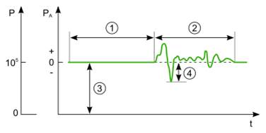

Il nostro sistema uditivo è sensibile alla variazione di pressione dell’aria, che, alle condizioni di udibilità, noi percepiamo come suono o rumore. Questa variazione di pressione, il suono, si sovrappone a quella ambientale, cioè quella misurata da un comune barometro e che normalmente è di 1 atmosfera, ossia 101325 pascal. A questo enorme valore corrispondono 194 dBSPL, che è il livello massimo “indistorto” ottenibile nell’atmosfera terrestre. Infatti Lp = 20 × log (101 325 / 0,000 02) = 194 dB SPL
Dato che l’orecchio risponde alle variazioni di pressione il parametro più appropriato per le valutazioni acustiche è la misura della pressione efficace o, in modo equivalente, il Livello di pressione sonora Lp (SPL).
Diagramma della pressione sonora: 1. silenzio, 2. Suono udibile, 3. Pressione atmosferica, 4. Pressione sonora istantanea

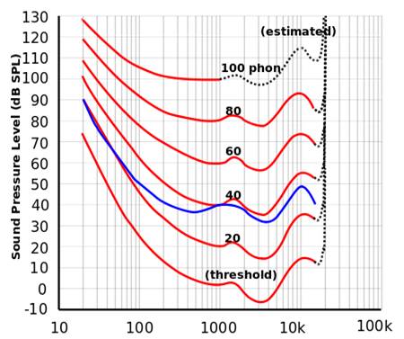

Si usa il termine "volume sonoro" ("loudness") per indicare la sensazione soggettiva più o meno intensa ("piano" e "forte") nell'udire suoni e rumori.
- Curve isofoniche. Alla frequenza di 2 kHz phon e dBSPL hanno lo stesso valore.
- La curva blu è quella che fu definita per prima negli anni 30. Misure più
- accurate hanno portato alle curve in rosso, definite nel 1993 come ISO 226
Il volume sonoro non ha una relazione semplice, purtroppo, con il Livello sonoro. Questa relazione è resa esplicita con le curve “isofoniche” di Fletcher e Munson, che mostrano la dipendenza della sensazione sia dalla frequenza che dal Livello di pressione sonora. L'unità di misura della sensazione è il "phon" (è stato introdotto anche il logaritmico "son", dove 1 son = 40 phon, 2 son = 50 phon, 4 son = 60 phon, etc, ma non è molto usato). Ogni curva rappresenta un volume sonoro costante al variare della frequenza, misurato (si fa per dire) in “phon”.
Fissato il livello sonoro in dBSPL a 2 kHz, ogni curva è distanziata dalla precedente di 10 dB a quella stessa frequenza: per 40 dBSPL a 2 kHz passa la curva dei 40 phon; le curve isofoniche distano tra loro di 10 phon. A 2 kHz, phon e dBSPL hanno lo stesso valore, mentre si vede che andando verso le basse frequenze le curve si avvicinano, perché l’orecchio diventa sempre meno sensibile e quindi a parità di phon il livello sonoro deve aumentare. Partendo dalla curva più bassa e salendo, ogni curva rappresenta un incremento di sensazione del “doppio di volume sonoro” definito come incremento di 10 phon (o raddoppio dei "son"); ciò significa che, almeno nelle frequenze intorno ai 2 khz, per ottenere un raddoppio di volume sonoro occorre aumentare di 10 dB, ossia di 10 volte la potenza acustica e, nel caso di un altoparlante, 10 volte la potenza elettrica.
Per esempio se ho un altoparlante con sensibilità 90 dB/W/m e gli applico una potenza elettrica di 100 milliwatt ottengo un livello sonoro di 80 dBSPL a 1 metro di distanza: per avere un volume sonoro doppio devo aumentare la potenza di 10 dB e quindi fornire 1 watt per ottenere 90 dBSPL. Se la sensibilità fosse stata di 84 dB/W/m avrei dovuto fornire 6 dB in più ossia non 1 W ma 4 W.
Alle basse frequenze, però, per ottenere il raddoppio di volume sonoro, servono progressivamente meno dB, ossia non più 10, ma di meno, fino a circa 6. Questo perché, come si vede dalle curve isofoniche, le frequenze sotto i 200 Hz circa richiedono sempre maggiore potenza acustica per ottenere la stessa sensazione di volume (isofonia).
Di questo fenomeno si tiene conto nel valutare il rumore ambientale, servendosi delle cosiddette misure “pesate”, ossia effettuate con l’impiego di particolari filtri passa-banda, la cui maschera viene indicata con A, B, C e a volte Z (che sta per “zero” = nessun filtro). Poiché la risposta dell’orecchio varia non solo con la frequenza ma anche con l’ampiezza, il peso A si applica per pressioni sonore fino a 55 dB, il peso B tra 55 e 85 dB e il peso C per pressioni superiori. Va detto però che questo della pesatura è un argomento spinoso in quanto non c’è pieno accordo sulla definizione “completa” delle maschere dei suddetti filtri.
