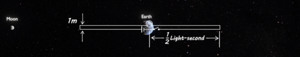

Derek propone 5 risposte, una delle quali è quella giusta:
A) 0,5 s
B) 1 s
C) 2 s
D) 1/c s (dove c è la velocità della luce = 3x108 m/s)
E) Nessuna delle precedenti
Derek fa inoltre 2 assunzioni semplificative:
1) i conduttori hanno resistenza = 0;
2) la lampada si accende immediatamente appena la corrente l’attraversa.

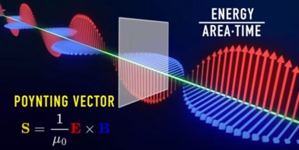

Nel 1883 il suo allievo J.H. Poynting descrisse la quantità S di energia trasportata dall’onda elettromagnetica attraverso un’area unitaria di 1 m2 e nel tempo unitario di 1 secondo:
(Campo EM e vettore di Poynting)
S è anch’esso un vettore, detto “vettore di Poyntig”, e risultando dal prodotto vettoriale “X” tra E e B, a sua volta moltiplicato per l’inverso della costante universale “permeabilità magnetica” (nel vuoto) μ0, è perpendicolare sia a E che a B.
La direzione e il verso di S, che sono gli stessi di quelli della propagazione dell’energia EM, sono ottenuti tramite la “regola della mano destra”.
Il fatto è che il vettore di Poynting non riguarda solo la luce o la trasmissione radio, ma si applica ogni qualvolta si è in presenza di campi elettrico e magnetico contemporanei, quindi anche nella consueta trasmissione dell’energia elettrica su cavo elettrico.

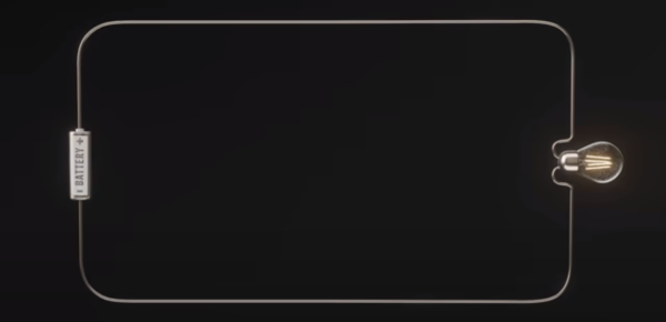

Per illustrare questa applicazione consideriamo un semplice circuito con batteria, conduttori e lampada:
(Circuito base)

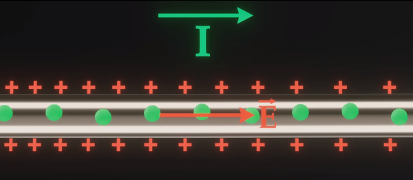

Questo campo elettrico, da una parte muove gli elettroni del conduttore facendoli accumulare sulla superficie del conduttore, rendendolo carico negativamente, mentre dall’altra parte spinge via gli elettroni rendendolo carico positivamente, sempre sulla superficie.
Le cariche in superficie creano un campo elettrico interno al filo, il quale crea la corrente elettrica facendo migrare (drift) gli elettroni in una direzione preferenziale, quella del conduttore. La velocità di migrazione Vd è di circa 0,1 mm/s, una velocità incredibilmente bassa rispetto alle distanze e ai tempi della vita quotidiana, per così dire.
Sappiamo che, per antica convenzione, che risale a B. Franklin, la corrente viene indicata in direzione + --> - opposta al moto degli elettroni.

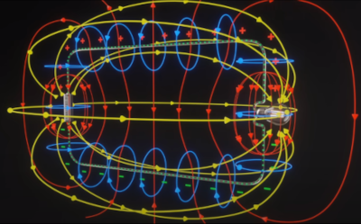

(Campo EM nel circuito base)
Si può quindi applicare il vettore di Poynting.

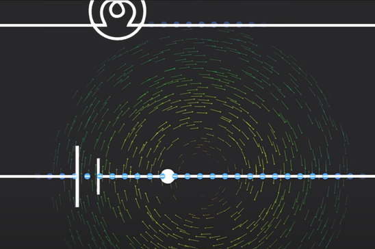

Nella batteria l’energia esce su piani perpendicolari alla linea ideale che congiunge i morsetti (linee gialle)
(Vettore di Poynting nella batteria)
Ma lo stesso accade nei cavi: il vettore di Poynting è diretto verso la lampada. La figura non lo evidenzia ma il vettore di Poynting “entra” nei cavi, così come “entra” nella lampada.
La lampada riceve l’energia dal campo EM, che fluisce nello spazio intorno al cavo.

Quindi, qual è la risposta al quesito iniziale?
La risposta corretta è la D), perchè l’interruttore dista 1 metro dalla lampada.
Più in generale, se la distanza lampada – interruttore fosse R, il suddetto tempo sarebbe R/c secondi.

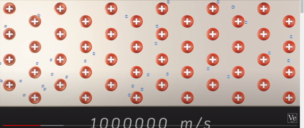

Guardando dentro al filamento della lampada troviamo i protoni dei nuclei, che possono essere considerati un reticolo (lattice) di ioni positivi, oltre a un “mare” di elettroni “liberi” che vi si muovono caoticamente in tutte le direzioni a velocità elevata, circa 1.000.000 m/s, anche quando la batteria è disconnessa e il campo elettrico dentro al conduttore è nullo, perché le cariche negative pareggiano quelle positive.
Quando si connette la batteria, al movimento caotico di cui sopra si sovrappone il movivento di migrazione (drift) degli elettroni a velocità media Vd, che, come detto in precedenza, è estremamente bassa, dell’ordine di 0,1 mm/s.
Di conseguenza alcuni elettroni “liberi” urteranno più di frequente il reticolo degli ioni positivi del filamento, trasferendo su di esso tutta o parte della loro energia cinetica acquisita. Questi elettroni rallentano mentre gli ioni del reticolo si muovono di più, causando il riscaldamento del filamento (effetto Joule) e, da queato, l'emissione dei fotoni che compongono la luce.
Si potrebbe dedurre allora che gli elettroni trasferiscono la loro energia cinetica al filamento. E questo è il primo errore, dice Derek. Infatti, da dove traggono la loro energia cinetica gli elettroni prima delle collisioni? La risposta è: la traggono dal campo elettrico prodotto dalla batteria. L’elettrone collide con il reticolo, perde energia e dopo ogni collisione viene accelerato di nuovo dal campo elettrico. Quindi, sebbene siano gli elettroni che trasferiscono energia al reticolo, questa energia proviene dal campo elettrico interno.

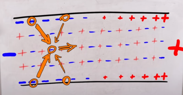

Come si forma il campo elettrico? Molte illustrazioni mostrano gli elettroni che si spingono l’un l’altro lungo il circuito tramite la loro mutua repulsione. Così si potrebbe pensare che il campo elettrico nasca dagli elettroni. In merito, viene spesso presentata l’analogia del circuito batteria-cavi-lampada con il circuito costituito da pompa-tubo flessibile-ruota girevole messa in movimento dall’acqua che fluisce all'interno.
O quella delle palline di vetro o di marmo che scorrono in un tubo:
Ma pensare che gli elettroni nel circuito si spingano a vicenda è il secondo errore. La verità è che se si fa la media su alcuni atomi si trova che la densità di carica è = 0 dentro tutto il conduttore, dato che la somma delle cariche degli elettroni e quelle dei nuclei è nulla: per ogni repulsione tra elettroni c’è un’attrazione tra nucleo ed elettrone. Ne segue che gli elettroni liberi non possono spingersi a vicenda lungo il filo.

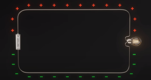

La verità è invece che il campo viene sia dalla batteria sia dalla carica distribuita lungo il filo:
C’è lungo la superficie del conduttore una variazione della densità della carica, maggiore vicino alla batteria e minore vicino alla lampadina. Ricordiamoci però che, a prescindere dalla densità (quantità di carica per volume unitario, o, volendo, per superficie unitaria o per lunghezza unitaria), la carica in un sistema chiuso, come un circuito, si conserva. Se il circuito è aperto, inserendo la batteria le sue cariche si distribuiscono immediatamente lungo il circuito. Ma se nel circuito c’è una resistenza, la carica in movimento produce in essa energia termica per effetto Joule, quindi si perde e deve essere continuamente ripristinata dalla batteria.
Tutte le cariche della superficie dei conduttori, insieme quelle generata dalle batteria, creano il campo elettrico, sia dentro i conduttori che nello spazio esterno circostante.
Le cariche di superficie si sono formate quasi istantaneamente quando la batteria è stata inserita nel circuito.

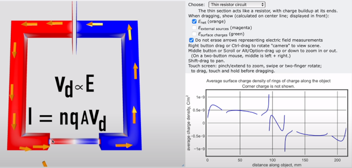

Derek si serve anche di un software simulatore, riportato in un testo citato nel 2° video ("Matter and interactions" di Chabay e Sherwood), tramite il quale si può visualizzare la distribuzione della densità di carica superficiale (DCS) sul circuito chiuso (di lunghezza 22 cm) mostrato in figura, costituito da una batteria e da un grosso conduttore omogeneo. La DCS è rappresentata con il passaggio dal blu (cariche negative) al rosso (cariche positive), mentre il grafico la illusta numericamente in C/m2, escludendo gli angoli (dove aumenta enormemente). Nella figura prodotta dal simulatore si vede anche il campo elettrico punto per punto, presente in tutto lo spazio circostante, compreso l’interno del conduttore. Il campo elettrico nel centro del conduttore è visibile con le frecce arancioni (anche se mostrate sulla superficie), dove rimane di intensità costante, con direzione coincidente con quella del circuito.
Nel circuito successivo, fatto tutto dello stesso materiale, viene “inserito” un tratto a sezione più piccola, A, tratto che si comporta come un resistore, cioè un carico.
La fisica insegna che la corrente I è legata dalla formula:
I = nqAVd
dove n è il numero di cariche, q è il valore della carica, A è la sezione del conduttore e Vd è la velocità di migrazione. Poiché la corrente deve mantenersi costante (conservazione della carica), se la sezione A diminuisce la Vd deve aumentare. Essendo il campo elettrico proporzionale a Vd, ne segue che all’interno di questo tratto il campo E è più intenso, risultato dal forte gradiente (variazione) di carica dovuto al cambiamento improvviso di sezione.
Nel grafico si vede un ripido gradiente della DCS alle estremità del carico, mentre essa rimane quasi costante lungo il resto del circuito.
La formula della corrente riportata sopra ci può dare un’idea della quantità di elettroni al secondo in gioco in una corrente di 1 A che attraversa un conduttore di sezione 1 mm2. Se poniamo che Vd sia 0,1 mm/s troviamo che n = I /qAVd e cioè n = 1/[1,6x10-19x10-6x10-4] = 0,66/10-29 = 6,6x1030 elettroni al secondo.
Il simulatore mostra quali cariche contribuiscono in proporzione variabile a formare il campo punto per punto, secondo la distanza batteria – carico. Lontano dal carico il campo è quasi tutto dovuto alla DCS, mentre vicino alla batteria è dovuto alla batteria stessa.

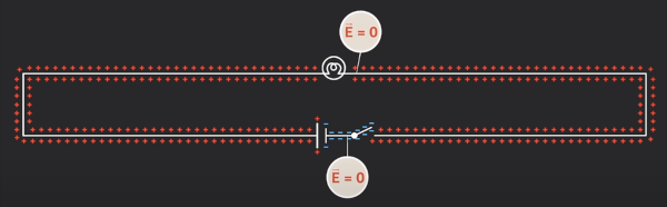

Quando si chiude l'interruttore nel circuito di prova immaginario
Torniamo ora al circuito immaginario dell’inizio. Quando la batteria viene inserita nel circuito ma l’interruttore è aperto, le cariche della batteria si diffondono sulla superficie dei conduttori le cui cariche interne si riconfigurano automaticamente in modo che il campo elettrico al loro interno sia nullo.
Il campo invece non è nullo nello spazio circostante.
Ora abbiamo tutta la differenza di potenziale localizzata ai morsetti dell’interruttore e non scorre corrente (eccetto quella di dispersione che trascuriamo).
Quando chiudiamo l’interruttore le cariche in esso presenti si neutralizzano al contatto e il campo elettrico interno non è più nullo.
La corrente comincia a scorrere attraverso l’interruttorre e contemporaneamente il nuovo campo elettrico inizia la radiazione nello spazio circostante l’interruttore, sostanzialmente alla velocità della luce.
Quando la radiazione raggiunge la lampada, il campo interno alla lampada non è più nullo e quindi la corrente inizia a scorrere anche lì. Dato che nell’esempio iniziale la lampada dista 1 metro dall’interruttore, quest’ultima corrente inizia a scorrere teoricamente dopo 1 / c secondi, ossia circa 3,3 ns.

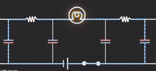

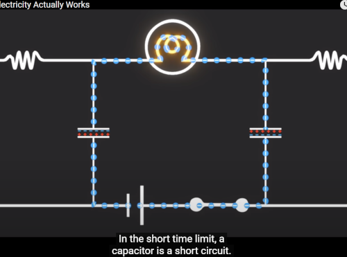

Dunque dobbiamo cambiare modello e usare il modello “a elementi distribuiti”, come si fa appunto per le linee di trasmissione. Questo modello contiene per ogni piccolo tratto della linea i condensatori che rappresentano il campo elettrico e gli induttori che rappresentano il campo magnetico, oltre ai resistori che rappresentano l’energia dissipata in calore dalla linea.
Se immaginiamo che i conduttori siano superconduttori, i resistori gli togliamo e restano solo le induttanze e i condensatori; chiudendo l’interruttore i due condensatori vicino alla lampada sono due cortocircuiti, ma appena carichi diventano due isolanti.
Ma mentre i due condenzatori vicino alla lampada stanno avvicinandosi alla carica completa, i prossimi due si stanno caricando, e poi ancora i prossimi due e così via. Quindi la corrente scorre a distanze sempre maggiori dalla lampada.
Conoscendo i valori dell’induttanza e della capacità per unità di lunghezza si può calcolare l’inpedenza caratteristica Z0 della linea e usare il modello a elementi concentrati:

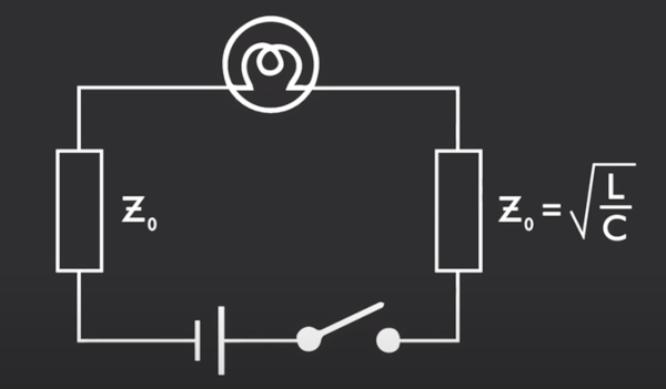

Una dimostrazione pratica
Per dimostrare in pratica che l’energia realmente passa attraverso lo spazio tra i due conduttori, Derek ha costruito una linea fisica aerea con circuito che realizza lo schema iniziale, ovviamente lunga solo una decina di metri ma con distanza di 1 metro tra i conduttori.
L’impedenza caratteristica è Z0 è risultata di 550 Ohm e quindi, per massimizzare il trasferimento di energia, al posto della lampada ha inserito un resistore da 1100 Ohm. Ed ecco i risultati visivi delle misure.
La linea verde è la tensione di ingresso, mentre la linea gialla è la tensione ai capi del resistore e ne rappresenta la corrente che lo attraversa; essa ammonta come si vede a circa 4 mA e si stabilisce dopo pochi ns (un tempo un po’ maggiore dei 3,3 ns teorici che corrispondono a 1/c, ma questo è probabilmente dovuto al fatto che la capacità di linea non è “pura”). Si vede anche come è stata trasferita una potenza elettrica di circa 14 mW, sufficiente ad accendere una lampadina a LED, sia pure a luce ridotta.
Un risultato come questo non stupisce chi lavora con i circuiti stampati e che sa benissimo che il modello a elementi concentrati non funziona quando si lavora ad alta frequenza.
