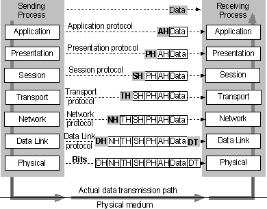

Il risultato principale, duraturo e assai rilevante, fu l’elaborazione del Modello ISO/OSI, un modello di comunicazione “di riferimento”, basato su un concetto di modularità della comunicazione: considerando 2 interlocutori A e B, si individuano per entrambi una serie di processi comunicativi “corrispondenti”, ognuno indipendente dagli altri. Chiamando questi processi A1, A2, A3, … An e B1, B2, B3, … Bn il modello prevede che A1 scambia messaggi con B1, A2 con B2, etc. con un protocollo ben definito. Il modello viene rappresentato come “a 7 strati” (layers) posti in una “pila” verticale, per evidenziare che ogni processo (strato) colloquia con il corrispondente.
Questa rappresentazione è ovviamente astratta e potrebbe anche essere fuorviante, perché sembra che le funzioni si “parlino” tutte contemporaneamente su 7 canali in parallelo. E in effetti è così sul piano logico, ma si tratta pur sempre di una trasmissione seriale, se pure bidirezionale. Quindi si tratta di una conversione serie-parallelo e di una parallelo-serie.

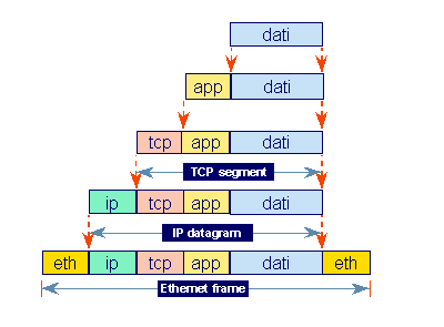

Come si vede dalla figura ogni gruppo di dati di un protocollo di un certo livello (o strato/layer) è “payload” per lo strato inferiore, che vi aggiunge la propria intestazione (dati di servizio), fino a formare il pacchetto completo che viaggia sulla linea.

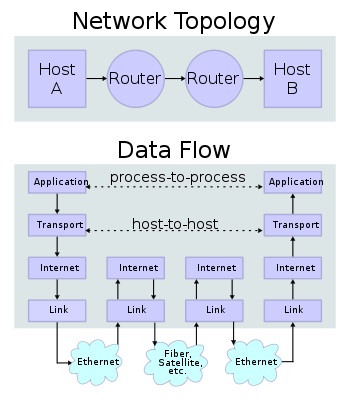

Il modello fu semplificato, adottando i vecchi protocolli della suite TCP/IP che divennero in breve lo standard “de facto”. Anche se esiste una miriade di protocolli proprietari, confinati entro mondi chiusi, tutto il mondo internet si muove ormai utilizzando questo modello comunicativo. Chi inventò quei protocolli non fu forse lungimirante, ma fu estremamente abile nel progettarne la funzionalità.
A parte vari protocolli caduti ormai in disuso, nello strato Application troviamo i protocolli http, https, ftp, telnet, etc.
Lo strato Transport (che include anche il vecchio strato Session) è coperto da TCP. Questi due strati non “vedono” la rete: sono appunto “end to end”.
Lo strato Internet è quello della rete ed è coperto quasi ovunque dal protocollo IP, nella tradizionale versione 4, e dai protocolli “di routing” (RIP, IGRP, OSPF, …), usati appunto dai router.
Nello strato 2, quello detto Link, troviamo i protocolli Ethernet, Point-to-Point Protocol (PPP), Wi-Fi, ATM .
Nello strato 1 (rappresentato in figura un po’ fuori dal modello) detto “Fisico” ci sono lo standard Ethernet (che quindi comprende i due primi strati), il DSL (o ADSL), il Bluetooth, e molti altri; il livello fisico riguarda i canali fisici di trasmissione e quindi le interfacce quali SCSI e una grande varietà di codici di linea (Manchester, HDBn, ITUT-G, etc).
