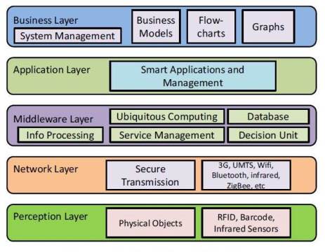

L’architettura dell’IOT deve condiderare altri fattori quali interoperabilità, affidabilità, Qos (Quality of Service). Ad esempio, come è facile immaginare, il traffico in rete tende a crescere in modo esponenziale all’aumentare degli oggetti connessi e va in qualche modo tenuto sotto controllo, pena la paralisi del tutto. Quindi lo sviluppo dell’IOT dipende inevitabilmente dal progresso tecnologico, dal progetto di nuove applicazioni nonché dai modelli di business coinvolti. In generale l’architettura fin qui proposta assomiglia a quella del modello ISO-OSI e comprende cinque strati (layers):
1. Perception Layer. Consiste di oggetti fisici e circuiti sensoriali, tipo RFID, QC, Infrarossi e si occupa della raccolta dei dati di identificazione e di informazione da e verso i sensori/attuatori. I dati vengono passati al Network Layer.
2. Network Layer. Trasferisce le informazioni riguardanti sensori e attuatori verso il dispositivo/sistema intelligente di elaborazione/distribuzione. Il mezzo di trasmissione può essere wired o wireless e la tecnologia 3G, UMTS, Wifi, Bluetooth, infrared,ZigBee, etc. il Network Layer passa le informazioni verso il Middleware Layer.
3. Middleware Layer. I device presenti nell’IOT forniscono vari tipi di servizio e comunicano solo con quelli che implementano lo stesso tipo di servizio. Questo strato è responsabile della gestione dei servizi e si connette a un database nel quale deposita le informazioni rilevanti per i servizi. Effettua il processing delle informazioni e i relativi calcoli e prende dacisioni automatiche sulla base dei risultati.
4. Application Layer: Provvede alla gestione delle applicazioni coinvolte nei servizi (domotica, robotica, trasporti intelligenti, etc.)
5. Business Layer. Provvede alla gestione di tutto il sistema IOT di competenza, costruisce modelli di business, report, grafici, flow chart basati sulle applicazioni presenti. Sulla base dell’analisi dei risultati e dei flussi di dati questo Layer determina attuazioni e variazioni delle strategie di business.

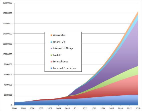

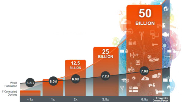

Una base installata di 212 miliardi di "cose" collegate e un beneficio economico complessivo di 8.900 miliardi di dollari nel 2020 sono i numeri impressionanti che stanno dietro l'hype dell’ "Internet delle cose". La IDC, società leader insieme a Gartner nelle ricerche di mercato,stima nel 7,9 % il tasso di crescita annuale dell’IOT, che potrebbe essere il futuro motore per l'economia mondiale attualmente in stallo.

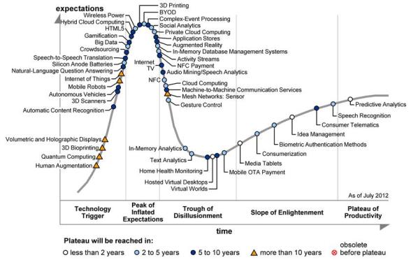

Gartner ha presentato nel 2012 uno studio sulle aspettative delle tecnologie emergenti sintetizzato nella figura sottostante in cui è presente l'IOT:
La rivoluzione dell’IOT è già iniziata e culminerà in circa 12-15 anni; l'immagine sottostante mostra come l'IOT spicca tra tutte le tecnologie "tradizionali" (Personal computer, computer portatili, smartphone) e le "nuove" tecnologie (Smart TV e wearable). Si stima che nel 2018 quasi il 50% di tutti i dispositivi collegati saranno "oggetti" (numeri x 1000).
