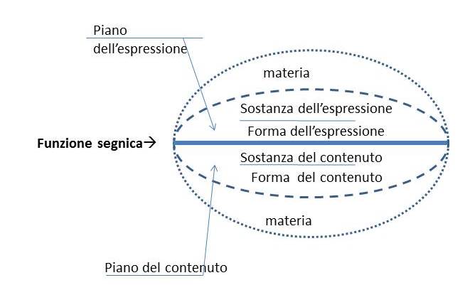

Per Hjelmslev ogni sistema linguistico ritaglia nella “materia” della comunicazione due piani: quello dell’espressione e quello del contenuto.
L’atto di questo “ritagliare” è chiamato funzione segnica, per la quale i segni vengono scelti e combinati secondo certe finalità comunicative, quelle che un soggetto ha verso altri soggetti (esseri umani, animali, macchine). La funzione segnica si realizza quando espressione e contenuto entrano in relazione, anzi in correlazione. Tale correlazione è di tipo convenzionale: è definita, esplicitamente o implicitamente, dal contesto sociale in cui viene usata. Ma la stessa espressione o lo stesso contenuto possono anche entrare in correlazione con altri elementi, dando così origine a un'altra funzione segnica. Basti pensare a una espressione come |piano|, per cui possiamo registrare una notevole serie di contenuti («livello», «progetto», «lentamente», «strumento musicale» ecc.): ecco che abbiamo identificato almeno quattro funzioni segniche, |piano|=W, |piano|=X, |piano|=Y, |piano|=Z.
La materia dell’espressione è, in linguistica, il puro suono che precede ogni linguaggio; in senso generale è qualsiasi configurazione della materia o dell'energia che possa essere decodificata da un ricevente.
La materia del contenuto non è altro che il magma indistinto dei nostri pensieri, delle nostre emozioni, delle nostre percezioni (e quindi della nostra esperienza del mondo esterno).
Ognuno dei due piani, espressione e contenuto, è a sua volta diviso in due parti: forma e sostanza.
- Sostanza dell’espressione: è il livello fisico immediato del segno, la “materialità” con cui esso si presenta alla nostra percezione (Es.: la voce articolata, studiata dalla fonetica).
- Forma dell’espressione: è l’ordinamento arbitrario, strutturato e formale degli elementi costitutivi col quale si presenta la sostanza dell’espressione (la fonologia, la morfologia di una lingua).
- Forma del contenuto: è l’insieme di relazioni logiche che danno forma al mening (materia o senso) e corrisponde quindi alla sintassi.
- Sostanza del contenuto: è il valore “semantico” (ossia legato al significato) delle unità così ritagliate (è quella porzione della “materia” ritagliata dalla forma del contenuto).
Questa quadripartizione è costitutiva di ogni funzione segnica.

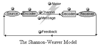

Ora possiamo chiederci come si collocano le telecomunicazioni e l’informatica, spesso riunite nella cosiddetta Information and Communication Technology, rispetto al modello di Hjelmslev.
Le telecomunicazioni riguardano solo il piano dell’espressione. La sostanza dell’espressione è costituita dai segnali elettrici mentre la forma dell’espressione è costituita dall’organizzazione dei segnali stessi, dalla loro sintassi. Ci hanno sempre spiegato che le telecomunicazioni si disinteressano del contenuto informativo ma si occupano solo di farlo giungere a destinazione il più possibile integro. Alle centrali telefoniche, ai router, ai vari apparati sparsi per le reti non importa niente di quello che si dicono due innamorati o madre e figlia che parlano al telefono.
Nell’informatica le cose sono un po’ più articolate: le macchine hanno un loro linguaggio fondato sul sistema binario, che fa parte della forma dell’espressione. Ricordiamoci che Shannon ha dimostrato la possibilità pratica di realizzare i computer in logica binaria booleana (dopo che Turing aveva dimostrato la fattibilità logica) che utilizza gli stessi circuiti del calcolo aritmetico in base 2, per cui “vero” e “falso” diventano due numeri e i calcoli logici del tutto simili a quelli numerici.
Sia nelle telecomunicazioni che nell'informatica si pone il problema della rappresentazione dei messaggi, che si svolge sul piano dell’espressione. Dato che siamo nella tecnologia elettromagnetica, i messaggi vengono rappresentati con segnali elettromagnetici, che costituiscono la sostanza dell’espressione. Nel campo analogico, se i messaggi sono voce e musica, i segnali sono continui e il codice che lega forma e sostanza dell’espressione è molto semplice: forme d’onda elettriche uguali a quelle dei segnali acustici. Se i messaggi sono dati, i segnali di trasmissione sono ancora continui (almeno finora...) scelti in modo opportuno, cioè in modo da adattarsi al meglio al canale cui sono destinati (secondo le tecniche della codifica di canale). In ogni caso, i canali elettromagnetici di trasmissione in uso attualmente, che siano cavi elettrici, fibre ottiche, o lo spazio libero, sono da considerare continui e quindi “analogici”.
