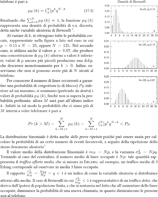

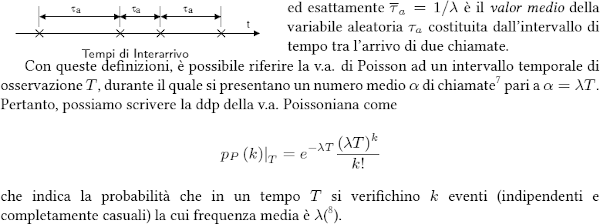

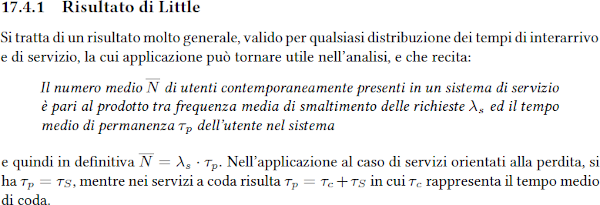

- Ingegneria del traffico delle reti

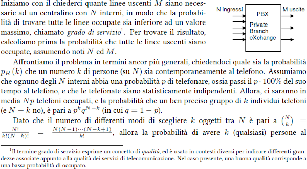

- Reti a commutazione di circuito

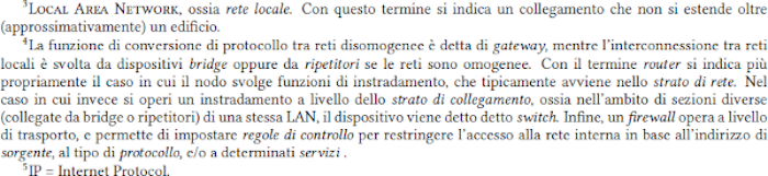

Dal punto di vista dell'estensione, nelle reti informatiche si distinguono LAN (Local Area Network), MAN (Metropolitan Area Network) e WAN (Wide Area Network). Le reti telefoniche sono gerarchizzate per zone territoriali, come sarà illustrato più oltre.

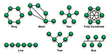

- Topologia. La topologia di una rete è la forma dell'insieme delle connessioni fisiche possibili:
- Punto - Punto (Point to point)
- Stella (Star)
- Linea (Line)
- Bus
- Albero (Tree)
- Anello (Ring)
- Maglie (Mesh)
- Mista (combinazioni varie delle forme precedenti)
La topologia può essere fisica o virtuale, secondo che i canali siano di un tipo o dell'altro. Si può cioè realizzare una topologia a stella virtuale "appoggiata" su una topologia a maglie.

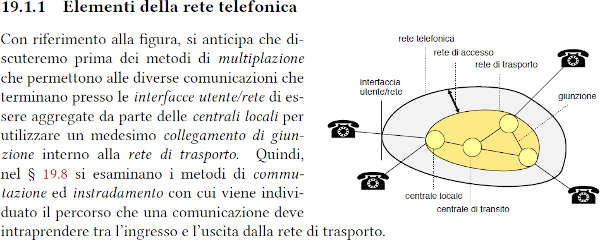

Costituzionalmente le reti telefoniche sono reti a commutazione di circuito. La commutazione avviene in apparati detti Centrali (Telephone Exchange) e Centralini (PBX = Private Branch Exchange), a seconda della dimensione pubblica o privata.
Le centrali principali sono collegate tra loro a maglia tramite canali fisici dedicati (cavi e ponti radio), che, tramite la multiplazione, convogliano più canali virtuali. Alle centrali principali si collegano a stella centrali secondarie (eventualmente su più livelli) e a queste, sempre a stella, le utenze private (centralini o singoli telefoni): la rete telefonica ha una struttura gerarchica.

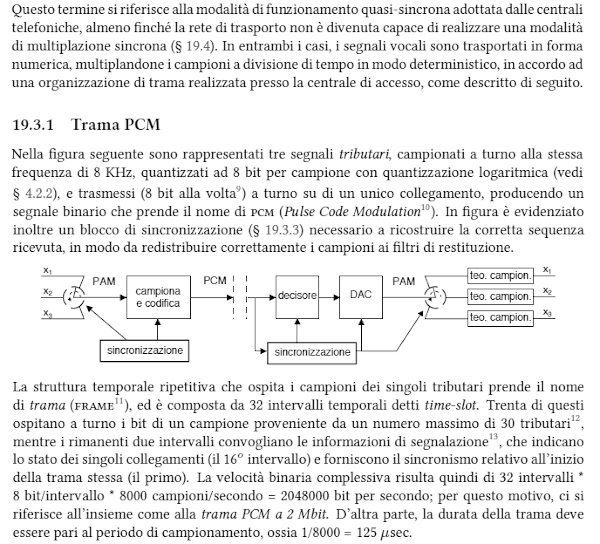

La trasmissione di segnali digitali deve affrontare e risolvere la sincronizzazione di tali segnali. L'identificazione del singolo bit nella trasmissione ha infatti due dimensioni di identificazione: la tensione (o corrente) e la durata. Quest'ultima è molto più critica della prima, specialmente quando il flusso di bit è numeroso, cosa ormai prevalente dovunque. Il problema della sincronizzazione "di bit" consegue dal fatto che la durata di ogni bit è un multiplo intero del periodo del clock di sistema, la precisione del quale è un altro elemento critico.
Il problema non si porrebbe se in tutto l'universo fosse possibile utilizzare un solo clock che facesse da riferimento assoluto per tutti i sistemi esistenti e futuri. Poiché ciò è impensabile, bisogna contemplare l'uso di clock sufficientemente precisi ma indipendenti. Naturalmente si possono costruire reti abbastanza grandi completamente sincrone, se questo è conveniente, ma a una certa dimensione bisognerà fermarsi, perché gli Stati non possono essere costretti ad aderire ad un unico standard (anche se sarebbe desiderabile).
Si adottano poi metodi per compensare le differenze di frequenza, cercando di ottenere una frequenza media uguale per tutti, ottenuta partendo da una bit rate (bit/sec) più alta di quella richiesta in modo da poterla ridurre quando necessario.
Oltre alla sincronizzazione "di bit" è necessaria anche una sincronizzazione su un gruppo di bit detto "parola di sincronismo" (sync word). I bit di ogni canale tributario vengono sistemati in una sequenza strutturata detta "trama" e certamente non basta conoscere la quantità di bit che la compongono. Occorre individuare "dove" ha inizio, ossia con quali bit comincia. A questo provvede la parola di sincronismo, una particolare sequenza di bit scelta in modo che la probabilità di trovarla nel messaggio sia la più bassa possibile. Per ridurre tale probabilità non ci si accontenta di riconoscere una sola volta la suddetta parola, ma, prima di dare per acquisito il "sincronismo di trama", si vuole che quella parola venga riconosciuta più volte di seguito. Ciò introduce un inevitabile ritardo, che andrà valutato nel contesto della trasmissione.
Rete di accesso
Rete di trasporto

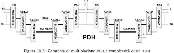

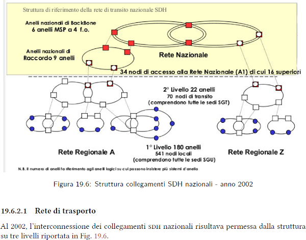

La rete di trasporto connette tutte le centrali attraverso canali fisici dedicati, materiali (cavi metallici o ottici) e energetici (ponti radio). E' ovvio che anche i cavi trasportano energia, ma hanno il vantaggio di utilizzare lo spazio in modo capillare (spesso più conveniente), laddove i ponti radio necessitano in generale di spazi aperti "a vista" tra trasmettitore e ricevitore; peraltro in certe situazioni (es. montagna) i Ponti radio sono di gran lunga più utilizzabili.
Precedentemente alla digitalizzazione, la rete di trasporto era costituita da canali analogici multiplati in FDM. Dagli anni '70 in Italia ha avuto inizio la trasformazione digitale che ha portato alla rete di trasporto detta plesiocrona (= quasi sincrona), che è poi stata gradualmente sostituita nelle parti principali dalla rete sincrona.

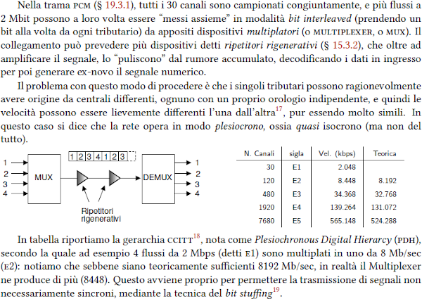

Rete Plesiocrona

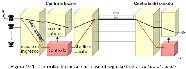

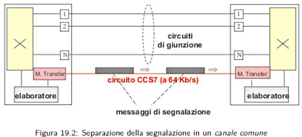

Segnalazione
Segnalazione associata al canale
Segnalazione a canale comune
Ripetitori
Stuffing
Poichè gli apparati lavorano con clock autonomi, si pone il problema della sincronizzazione "di bit". Infatti, per quanto precisi, i vari clock saranno sempre leggermente diverse, ossia la loro differenza di fase crescerà nel tempo e farebbe perdere il sincronismo di bit.
Il problema viene risolto inserendo nella trama un bit "di stuffing" (riempimento) che non portano informazione e che, quando la differenza di fase tra il clock di trasmissione e il suo corrispondente in ricezione supera una certa soglia, il bit viene eliminato dalla trama, recuperando così la fase. La fase subisce quindi variazioni temporali "a dente di sega", ma la frequenza media in ricezione si mantiene costante e la sincronizzazione di bit risulta corretta.

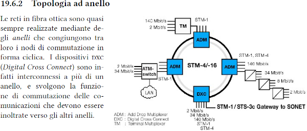

Add an Drop Multiplexer (ADM)

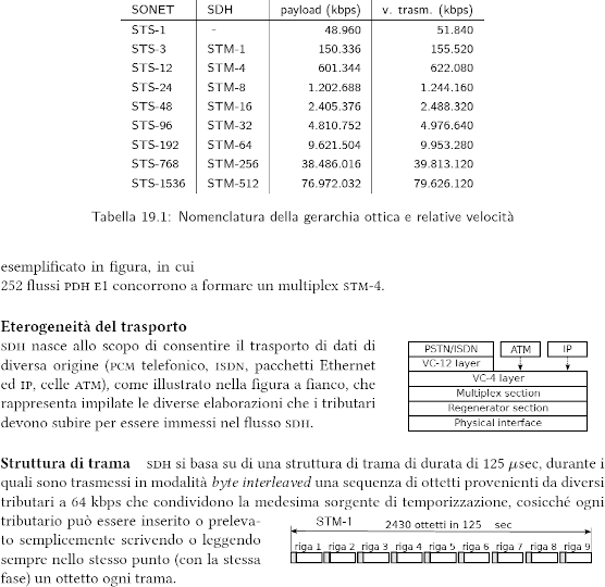

Rete Gerarchica sincrona
A titolo illustrativo viene presentata la rete di accesso ottico del primo decennio.

Le problematiche della commutazione vengono affrontate nelle centrali digitali tramite la multiplazione a divisione di tempo, cosa che prima di esse non era possibile e veniva utilizzata la tradizionale "divisione di spazio" tramite commutatori meccanici o, più recentemente, elettronici (specialmente nei PABX = Private Automatic Exchange, ossia i centralini) disposti a matrici interconnesse. La commutazione di spazio viene ancora utilizzata in combinazione con quella temporale.
Non è il caso di entrare qui nei particolari. Riportiamo solo un esempio del libro.

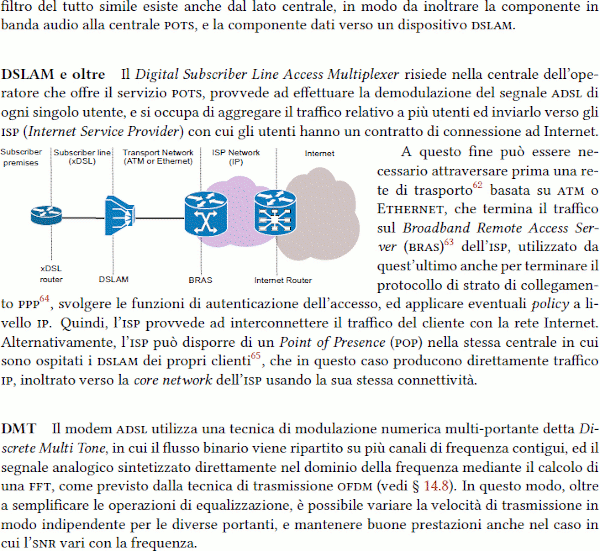

ADSL
Lo splitter in casa utente è ormai quasi del tutto scomparso perchè la telefonia fissa viaggia ormai quasi dovunque insieme ai dati in VoIP (Voice over IP) e lo splitting per uso interno viene effettuato dal modem ADSL.
64PPP = Point to Point Protocol.
La situazione attuale ha visto un'evoluzione della tecnologia ADSL verso VDSL e VDSL2 (Very high speed DSL, fino a 100 Mbps e 200 Mbps quando il doppino in rame non è lungo più di 300 metri), EVDSL (Enhanced VDSL2, fino a 400 Mbps su rete in rame di breve lunghezza) e G.fast, che permette di arrivare addirittura a 1 Gbps su reti di accesso in rame quando la lunghezza del doppino non supera i 100 metri. Per doppini di lunghezza compresa tra 100 e 200 metri si può arrivare fino a 500 Mbps. Un'ulteriore evoluzione è rappresentata da XG-Fast che dovrebbe consentire di arrivare fino a 10 Gbps quando il doppino fosse lungo meno di 100 metri. Queste prestazioni vengono ottenute utilizzando la banda rimanente del doppino e metodi più avanzati di protezione del segnale.
Ma, come si sa, l'utilizzo del doppino per "l'ultimo miglio" tende, nel medio termine, a ridursi, specialmente negli agglomerati urbani. E' chiaro che tale utilizzo sfrutta in modo efficiente la situazione pregressa della "vecchia" rete telefonica, basata sulle coppie intrecciate per i collegamenti tra utenza e centrale telefonica periferica. Tuttavia la manutenzione di questa rete diventa sempre più costosa e, dove le circostanze lo suggeriscono, si cerca di sostituire i doppini con le fibre ottiche, il cui rapporto costi/benefici è in continua diminuzione. In Italia, Tim dispone di due tipi di collegamento in fibra: FTTC (Fiber To The Cabinet) e FTTH (Fiber To The Home).

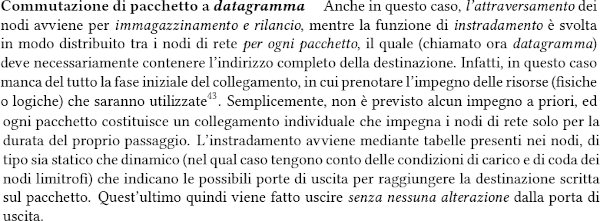

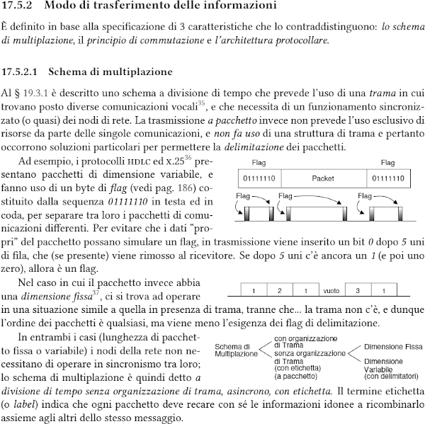

I dati vengono tenuti insieme in un "pacchetto" , un raggruppamento strutturato che ai dati informativi veri e propri aggiunge una serie di dati "di servizio", le cui funzioni sono molteplici ma compensano l'appesantimento quantitativo che comportano.
Reti a pacchetto
La rete a pacchetto per eccellenza, anzi la rete delle reti è Internet. L'architettura di Internet è basata sul modello a strati ISO OSI visto prima. Ma i protocolli previsti dalla ISO OSI hanno avuto una diffusione piuttosto limitata a causa della loro pesantezza e si può dire che ormai non sono più in uso.
Al loro posto si sono diffusi altri protocolli, i più noti dei quali sono conosciuti come "suite TCP/IP"

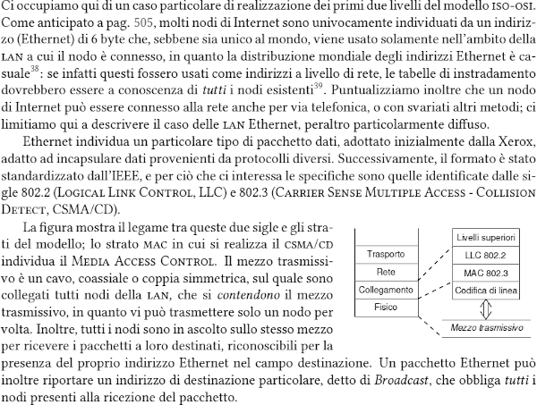

La tabella sottostante riporta gli strati (layer) dei protocolli (pila protocollare) secondo il modello ISO-OSI, che , nel caso di Internet si presenta semplificato.
Lo strato "Collegamento" comprende i primi due strati del modello ISO-OSI, includendo anche il Fisico. Il quarto strato "Trsposto" include il 5, "Sessione", che viene svolto dal TCP. Infine lo strato 6 è incluso in quello applicativo, il 7.

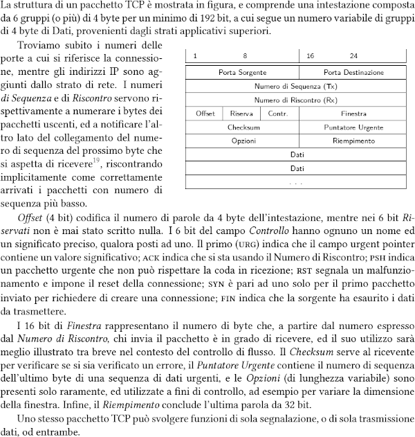

TCP = Transport Control Protocol
Connessione con nodo remoto

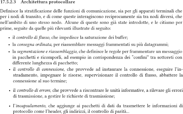

Il protocollo TCP provvede anche a:
- Controllo di errore (tramite reinvio dei pacchetti
- Controllo di flusso (tramite il meccanismo Sliding Window)
- Controllo di congestione (riduzione del carico di rete)
Il TCP viene sostituito dal protocollo UDP (User Datagram Protocol) quando i controlli suddetti non sono necessari (ad esempio in condizioni di trasmissione protetta e quando si può operare senza connessione.

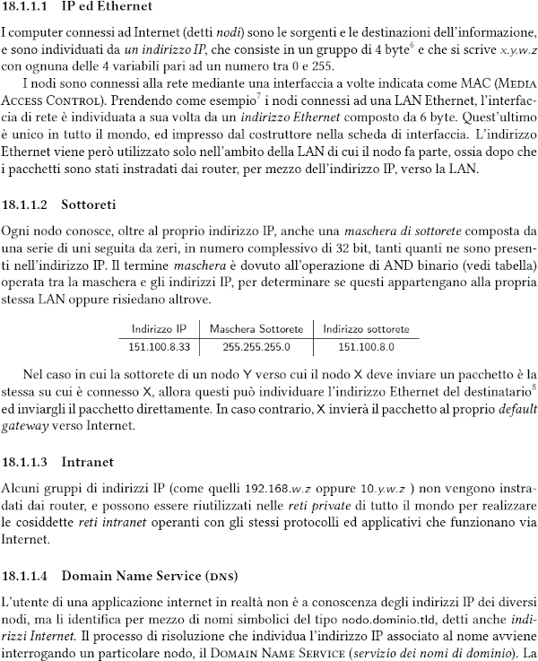

IP = Internet Protocol

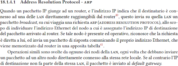

"Gli indirizzi pubblici IPv4, IPv6 e Multicast sono detenuti e gestiti da un’Autorità pubblica, detta IANA-Internet Assigned Numbers Authority, che li assegna a pagamento. Dalla metà degli anni “90, IANA ha delegato ad altri Enti di registrazione (RIRs-Regional Internet Registries) la gestione dei rimanenti indirizzi IPv4 di Classe A, B e C (vedere anche la Domanda sugli Enti di standardizzazione di Internet, i vari link ai siti e le RFC 1466 e 2050): AfrNIC-African Network Information Centre; APNIC-Asia Pacific NIC; LACNIC-Latin-American and Caribbean NIC; ARIN-American Registry for Internet Numbers; RIPE-Réseaux IP Europeans NCC, ecc."
L'indirizzamento applicato nella pratica prevede la suddivisione di una rete in sottoreti (Subnet Masking), in modo da suddividere il traffico secondo le esigenze locali. A un certo punto negli anni '90 (o forse già da prima) emerse chiaramente che la disponibilità di indirizzi IP, che nella versione IPv4 (la cui struttura di pacchetto è stata descritta sopra) sembravano tanti (232-1, circa 4 miliardi), diventava scarsa. Fu prodotta allora (anno 2004) la nuova versione IPv6, con una disponibilità di indirizzi enorme (2128-1), che diventò operativa nel 2008.
Secondo un articolo del Novembre 2019 (https://www.corrierecomunicazioni.it/digital-economy/ipv4-finiti-gli-indirizzi-accelerare-sullipv6-per-sostenere-liot/) "In Nord America gli indirizzi Ipv4 si erano quasi esauriti già nel 2015. Iana, la Internet assigned numbers authority, e i vari registri regionali spingono da anni i provider Internet e le società di telecomunicazioni a migrare reti e clienti su Ipv6. Ma non tutti i paesi sono stati ugualmente veloci nella transizione: secondo le statistiche pubblicate da Google, la Germania guida con un tasso di adozione oltre il 44%, cui si avvicina la Grecia al 43%, la Francia è al 34%, ma fanno bene anche Uk, Irlanda, Portogallo e Finlandia; l’Italia arranca e si trova poco sopra il 4%. Su scala globale, gli Stati Uniti hanno un tasso di adozione del 35%, l’India del 38%, il Giappone del 31%; anche Brasile, Canada e Messico sono ben posizionati così come alcuni paesi del sud-est asiatico: Tailandia, Malesia, Vietnam".
Nella pratica si usa la tecnica del NAT (Nework Address Translator). Wikipedia: "Storicamente il NAT si è affermato come mezzo per ovviare alla scarsità di indirizzi IP pubblici disponibili, soprattutto in quei paesi che, a differenza degli USA, hanno meno spazio di indirizzamento IP allocato pro-capite. Considerato che spesso gli indirizzi IP pubblici statici hanno un prezzo, per molti utenti Internet questo costo di indirizzi IP extra non sarebbe stato compensato dai benefici che avrebbero potuto ricavare. Viene quindi utilizzato un IP pubblico dinamico gestito dall'ISP (Internet Service Provider). Le tecniche utilizzate per risparmiare indirizzi IP pubblici rendono i dispositivi non direttamente raggiungibili da internet, per cui spesso questa configurazione viene scelta per ragioni di sicurezza, anche se il NAT non è stato pensato per funzionare come sistema di protezione, per cui rimane sempre meno efficace rispetto ad un firewall."
Ethernet
