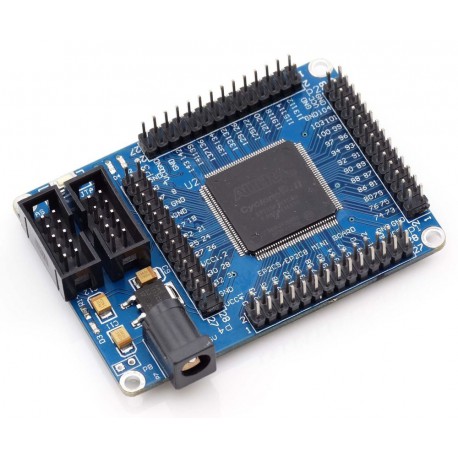

Sono un povero studente che vuole imparare, non ho molti soldi e mi è sempre piaciuto fare le cose con le mie mani. Invece di prendere una board (ad esempio della Xilinx) che ha già a bordo programmatore, display, pulsanti e tanto altro per divertirsi con una scheda mono-blocco, ho deciso di prendere una piccola ed economica (e cinese) board della Altera. Quello che c'è a bordo è: alimentazione, FPGA, basta. Il programmatore preso a parte costa anche lui una miseria. La board ha i pin tutti su connettori header maschi quindi connetterci altri dispositivi è facile e anche cablarla su millefori viene comodissimo. Cyclone II Mini Board: 15€
Il programmatore è sempre della Altera e non riserva particolari sorprese apparte il prezzo: 6€. E così con meno di 20€ si ha a disposizione una FPGA che apre lo svilupatore a un nuovo mondo diverso dai micro a cui è abituato.

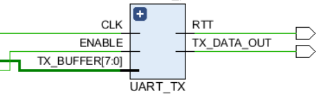

La Entity
La entity è il contenitore del nostro componente. Quando compriamo un operazionale ci viene dato un cosino nero con tutti i piedini e a noi interessa sapere (dal datasheet) a cosa corrispondono quei piedini! Anche senza avere la minima idea di che struttura abbia all'interno quell'operazionale serve sapere per lo meno dove stanno alimentazioni, entrate ed uscite: questa è la entity.

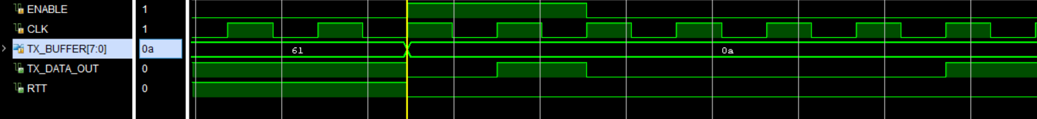

Il risultato di una prima simulazione è il seguente:
Click to zoom. In verticale c'è una linea gialla che evidenzia l'inizio della trasmissione. Appena l'enable va alto e la trasmissione deve partire si vede che la linea dati viene portata bassa e non si è più Ready To Transfer (RTT). La simulazione ha confermato il corretto funzionamento del dispositivo.

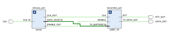

La simulazione conferma che il trasmettitore fa il suo dovere quando usato nella maniera corretta e in simulazione è facile impostare i segnali di ingresso con i timing giusti e far cambiare l'ingresso per vedere le trasmissioni. Quando si vuole caricare il bitstream su una board e vedere effettivamente la trasmissione allora bisogna inventarsi un modo per "stimolare" il componente. Si può fare in tanti modi, quello che preferisco (e non è il più facile) è quello di creare un' altra entity che generi i dati e li passi al trasmettitore. Questo vuol dire ricominciare da capo con un'altro progetto e poi collegarli insieme ma abbiamo la garanzia di avere due oggetti separati: Device Under Test( DUT: il nostro trasmettitore) e un coso a parte del tutto separato che genera dati. La struttura finale è di questo tipo
