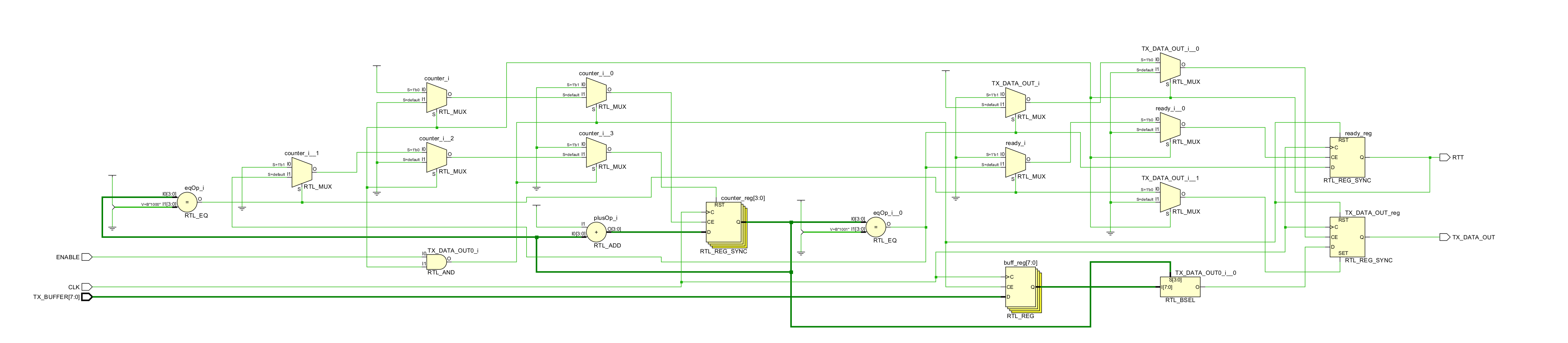

signal ready: std_logic:= '1'; signal buff: std_logic_vector( 7 downto 0) := (others => '0'); signal counter: std_logic_vector (3 downto 0) := "0000";
begin
process(CLK) begin
if(rising_edge(CLK)) then
if(ENABLE= '1' and ready='1') then
-- carica start bit, prendi registo, porta basso ready
TX_DATA_OUT <= '0';
buff<= TX_BUFFER;
ready <= '0';
elsif(ready = '0') then
if(counter = "1000") then
TX_DATA_OUT <= '1';
counter<= counter +1;
elsif(counter= "1001") then
counter <= "0000";
ready <= '1';
else
counter <= counter +1;
--TX_DATA_OUT <= buff(7 - to_integer(unsigned(counter)));
TX_DATA_OUT <= buff(to_integer(unsigned(counter)));
end if;
end if;
end if;
end process;
Il problema è principalmente uno (ma non solo uno). Sono mischiati elementi sequenziali e combinatori in un unico processo che fa tutto. Il sintetizzatore è piuttosto bravo a "capire quello che volevo dire" e quindi questa volta ha interpretato il mio codice in maniera sensata capendo che counter è un registro di stato di una macchina a stati ma per come è scritto il codice il processo viene elaborato al fronte di clock e quando scrivo "counter<= counter+1" il risultato è piuttosto incerto perchè nello stesso momento viene elaborato cosa assegnare all'uscita e gli viene assegnato. In una logica procedurale tipo il C questo non porterebbe problemi perchè viene prima calcolato il valore da assegnare e poi viene assegnato. Su una FPGA non esiste "elaborato" in un istante: ci sono blocchi combinatori e blocchi sequenziali. L'assegnazione ad un registro è un evento sequenziale invece la somma è un evento combinatorio e vanno fatti in processi differenti che tutelino queste differenze. Il secondo problema è che nel vecchio codice non esiste un solido stato di reset che porti la macchina ad uno stato definito e stabile, le assegnazioni iniziali sono state fatte con l'operatore := che è un assegnazione che al compilatore va bene (il compilatore lavora come il C) ma che potrebbe generare risultati incerti in fase di sintesi. Il risultato è il seguente. Click to zoom
Si notano immediatamente un paio di cose:
- Ci sono registri counter e buffer: great! Il sintetizzatore ha capito cosa volevo dire
- Ma quanti mux ci sono? questo è il risultato dell'utilizzo del costrutto if invece del case. Non cambia nulla, solo "ordine" grafico.
- Quindi va tutto bene? Bhe, quasi. Vediamo la comparsa di due registri extra che non erano richiesti in uscita! Poco male, oltre ad ingrandire un po' il circuito il danno è minimo. Ma non erano richiesti e sono il risultato di un modo troppo poco rigoroso di impostare il circuito

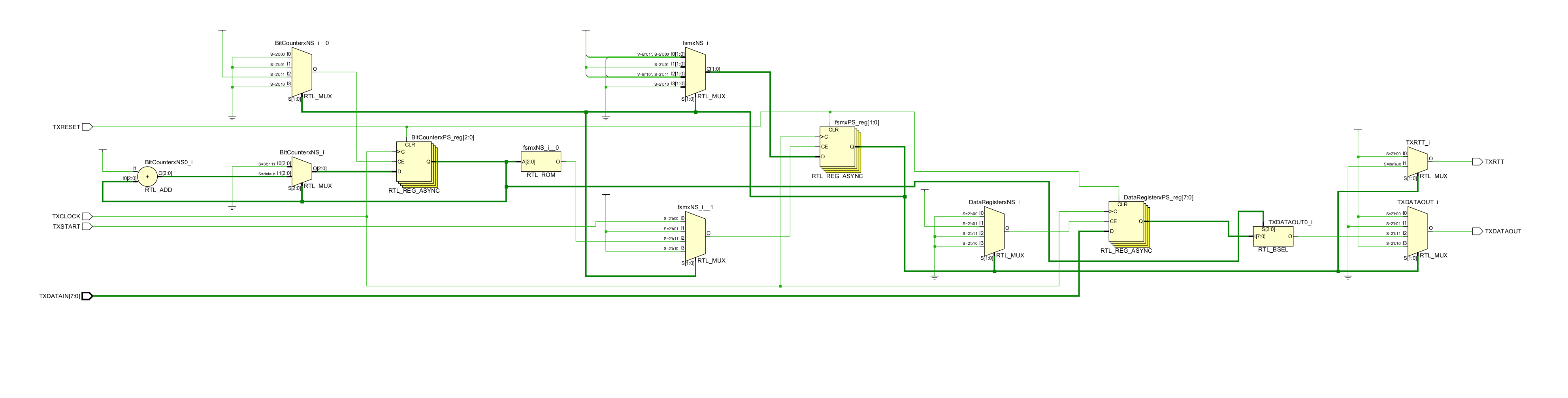

Il nuovo codice
I registri:
type state_type is (idle, start, stop, transmitting); signal fsmxPS, fsmxNS: state_type; signal BitCounterxPS, BitCounterxNS: integer range 0 to bit_num-1; signal DataRegisterxPS, DataRegisterxNS: std_logic_vector( bit_num-1 downto 0 );
L'aggiornamento dei registri con il reset: il present state diventa il next state calcolato da un'altra parte
memory_sequential_process: process ( TXRESET, TXCLOCK ) begin
if (TXRESET = '1') then --asyincronus reset
DataRegisterxPS <= (others => '0');
BitCounterxPS <= 0;
fsmxPS <= idle;
elsif rising_edge ( TXCLOCK ) then
DataRegisterxPS <= DataRegisterxNS;
BitCounterxPS <= BitCounterxNS;
fsmxPS <= fsmxNS;
end if;
end process;
FSM in two shots. Ho usato il costrutto case così da avere anche in grafica i MUX fatti come si deve
fsm_process: process (fsmxPS, BitCounterxPS, DataRegisterxPS, TXDATAIN, TXSTART) begin
fsmxNS <= fsmxPS;
BitCounterxNS <= BitCounterxPS;
DataRegisterxNS <= DataRegisterxPS;
case fsmxPS is
when idle =>
TXDATAOUT <= '1';
if TXSTART = '1' then
fsmxNS <= start;
end if;
when start =>
TXDATAOUT <= '0';
DataRegisterxNS <= TXDATAIN;
fsmxNS <= transmitting;
when transmitting =>
TXDATAOUT <= DataRegisterxPS( BitCounterxPS );
if (BitCounterxPS = bit_num -1) then
BitCounterxNS <= 0;
fsmxNS <= stop;
else
BitCounterxNS <= BitcounterxPS +1;
end if;
when stop =>
TXDATAOUT<= '1';
fsmxNS <= idle;
when others =>
fsmxNS <= idle;
end case;
end process;
Risultato
Click to Zoom!
Non ci sono registri "strani" ma solo i 3 instanziati nel codice. L'uscita c'è un selettore che sceglie un solo bit all'interno del registro DataIn e questo selettore viene comandato dal bit counter, come è logico che sia! Quando boiler ha scritto il suo codice ha scelto di fare uno shift register, il dato in ingresso veniva registrato e poi shiftato via un colpo alla volta. Io ho scelto di tenere tutto il dato intatto e di leggere un bit diverso ogni volta. Non so se sia una scelta peggiore o al più uguale, ma mi piaceva fare un po di testa mia e sperimentare. Anche per questo è stato scritto il testbench e funziona a dovere. Nelle prossime puntate proverò un DDS e i suoi limiti e un ricevitore UART.
