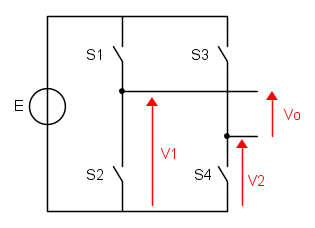

A livello circuitale possiamo descrivere il ponte intero composto da tre parti principali, ovvero un generatore di tensione continua E, le due "gambe" formate rispettivamente da S1 ed S2 e S3 ed S4, ed i due capi ai quali e collegato il carico.
Si definiscono anche i due semiponti quelli formati dagli interruttori S1 ed S4 e S2 ed S3.
S1, S2, S3 ed S4, disegnati nello schema come semplici interruttori, sono nella realtà dei dispositivi a semiconduttore controllati da
segnali che assumono due livelli logici e che portano il semiconduttore dallo stato di interdizione a quello di conduzione, ovvero interruttore aperto, interruttore chiuso.
La tensione di uscita sul carico sarà sempre data da:
VO(t) = V1(t) − V2(t)
Analizziamo le possibili combinazioni degli switch scartando subito quelle non possibili ovvero S1 ed S2 entrambi ON, S3 ed S4 entrami ON, e quelle che non servono a niente ovvero S1 ed S2 entrambe OFF, S3 ed S4 entrambi OFF. In pratica ci deve essere sempre un interruttore chiuso ed uno aperto, mai due chiusi o aperti contemporaneamente sulla stessa "gamba".
Rimangono quattro combinazioni possibili:
- S1=ON S2=OFF S3=OFF S4=ON VO=E
- S1=OFF S2=ON S3=ON S4=OFF VO=-E
- S1=ON S2=OFF S3=ON S4=OFF VO=0
- S1=OFF S2=ON S3=OFF S4=ON VO=0
Analizzando la prima condizione ovvero S1 ed S4 chiusi avremo che la tensione erogata dal primo semiponte (V1) sarà pari a E mentre quella del secondo semiponte (V2) sarà zero per cui sul carico sarà:
VO = V1 − V2 = E − 0
Analizzando la seconda condizione ovvero S2 ed S3 chiusi avremo che la tensione erogata dal primo semiponte (V1) sarà pari a zero mentrequella del secondo semiponte (V2) sarà pari a E per cui sul carico sarà:
VO = V1 − V2 = 0 − E
Nella terza e quarta combinazione la tensione di uscita è sempre zero ed il carico in cortocircuito se di natura induttiva.

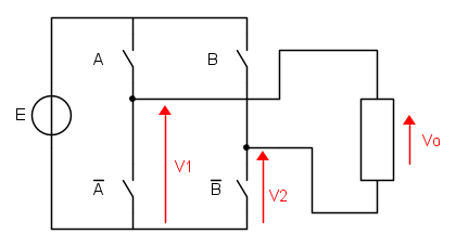

In realtà sfruttando una modulazione PWM a due livelli possiamo generare tutte le tensioni comprese fra –E e E; in pratica quindi useremo esclusivamente le combinazioni 1 e 2 ed un tipo di modulazione che viene chiamata asimmetrica.
Anche il segnale di comando degli interruttori sarà a due livelli.
In questo caso quindi possiamo ridisegnare il circuito e definiamo l’interruttore A ed il suo complemento, ovvero se A è chiuso, A negato
è aperto e viceversa e l’interruttore B ed il suo negato.

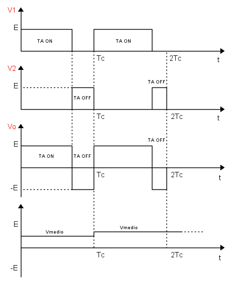

Chiamiamo con Tc il periodo di commutazione.
Nella modulazione asimmetrica non vengono considerate le condizioni per cui la tensione in uscita VO è uguale a zero ma solo le primedue condizioni viste cioè quelle in cui VO=E o VO=-E.
Di seguito è riportato l’andamento temporale per due periodi di campionamento delle tensioni V1, V2, V0 ed il valore medio sul carico.
In particolare calcolo la tensione media sul carico nel periodo Tc ovvero:
![=\left ( \frac{T_{AON}}{T_{C}}-\frac{T_{AOFF}}{T_{C}} \right )E=\left [ \frac{T_{AON}-\left ( T_{C}-T_{AON} \right )}{T_{C}} \right ]E=](/mediawiki/images/math/f/8/e/f8efafef4af6c6300734c32b4aab7649.png)
dove:
TAOFF = TC − TAON
Posto:
che varia fra 0 e 1 possiamo ricavare
che varierà tra -1 ed 1.
Per esempio per
sarà ρ = 0 e conseguentemente
V0ave = 0.
Per D = 1 sarà ρ = 1 e conseguentemente V0ave = E.
Per D = 0 sarà ρ = − 1 e conseguentemente V0ave = − E.

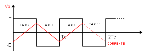

Il problema di questa modulazione è che per avere una tensione pari o prossima a zero sul carico dovrò avere
e conseguentemente ρ = 0, ovvero un
In caso di carico induttivo, nonostante la tensione prossima a zero, avrò la variazione di corrente con massima pendenza positiva nel primo semiperiodo e la variazione di corrente con massima pendenza negativa nel secondo semiperiodo, ovvero il massimo ripple sulla corrente.
E' bene ricordare che il valore efficace di un'onda quadra a due livelli, +E e -E vale E, indipendentemente dal duty cycle.
Quindi, se per esempio usassimo la modulazione a due livelli per alimentare una lampadina, questa rimarrebbe sempre alla luminosità` massima.
