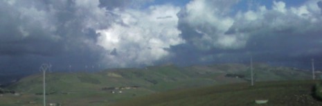

Pochi giorni fa al TG1 hanno presentato la prima pala eolica montata in Veneto. Ne hanno parlato ampiamente e molto positivamente, soprattutto, naturalmente, in termini ambientali.
Personalmente condivido l'uso dell'eolico dato che può contribuire seriamente alla riduzione dell'inquinamento. Però mi sono posto alcune domande su cui ritengo valga la pena riflettere.
In Sicilia ci sono circa 200 pale eoliche, tante che la regione ha ritenuto di fermarne la proliferazione al fine di regolamentare meglio la loro installazione.
Chiaramente non si può che condividere il fatto che l'installazione di questi mastodonti di 70 e più metri venga ben regolamentata, quello che non condivido è l'atteggiamento di alcuni al riguardo, infatti pare che molti ecologisti siano contrari all'uso dell'eolico perché deturpa il paesaggio.
Perfino Sgarbi, Sindaco di Salemi, si è scagliato contro l'eolico perché imbruttisce i bucolici pendii siciliani.
Non si può non prendere in esame l'opinione di un esperto d'arte per quanto riguarda l'estetica, ma come ecologista non posso non fare una valutazione positiva dell'eolico perché, nel momento in cui lo si dovesse decidere, le pale si potranno smontare mentre l'inquinamento che avremmo in alternativa sarebbe irreparabile.

Per concludere, da appassionato d'arte, mi permetto di dire che le file di queste snelle figure che si stagliano sui panorami siciliani hanno il loro fascino.
