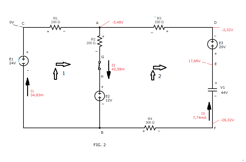

Esempio 2
Dato il circuito di seguito, dobbiamo determinare le correnti e la tensione ai capi del condensatore nelle varie fasi di carica-scarica
Come sappiamo, un condensatore di fatto non è mai attraversato da corrente; tuttavia, in fase di carica-scarica, nel ramo in cui è contenuto, abbiamo un flusso di elettroni, che diminuisce gradualmente fino a cessare quando il condensatore è in condizione stabile.
Per svolgere questo esercizio, potremmo assimilare il condensatore ad un generatore di tensione. Detto questo, supponiamo come condizione iniziale l' interruttore aperto ed il condensatore stabile. Si tratta quindi di determinare la tensione del "generatore" V1, chiamiamolo così, affinchè nel ramo che lo contiene non circoli corrente, in questo caso in tutto il circuito, dato che abbiamo un ramo solo.
Assegnamo una polarità a piacere a V1 e scriviamo l' equazione alla maglia (vedi fig. 1):
E1 − E3 + V1 = 0
− 24 − 20 + V1 = 0
− 44 = − V1
V1 = 44Volt
Quindi il condensatore è stabile a 44V, con polarità corrispondente a quella ipotizzata.

Non appena chiudiamo l' interruttore , la condizione iniziale del circuito è quella descritta in figura 2; questa volta V1 non è un' incognita ma un valore noto, cioè 44V. Per maggior chiarezza ho segnato in rosso i valori incogniti.
1) − 24 + 100I1 + 200I2 + 12 = 0
2) − 12 − 200I2 − 150I3 − 20 + 44 − 300I3 = 0
A)I1 + I3 = I2
I1 = 34,8ma;
I2 = 42,58mA;
I3 = 7,74mA
Il circuito si stabilizza come mostarto in figura 3.
