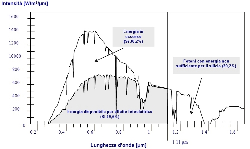

Radiazione solare utile
La radiazione solare utilizzata per la conversione energetica è deducibile dalla seguente immagine:

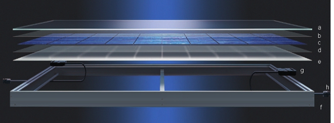

Il Sandwich
Il cuore del modulo fotovoltaico è costituito dal sandwich. Strati diversi di materiale differente, ognuno con una precisa funzionalità. Un'immagine esemplificativa può essere la seguente:
a. Vetro
b. Strato di EVA (Etilene Vinil Acetato)
c. Celle fotovoltaico connesse in serie
d. Strato di EVA (Etilene Vinil Acetato)
e. Backsheet
f. Cornice di Alluminio anodizzato
g. Scatola di giunzione
h. Connettori solari
