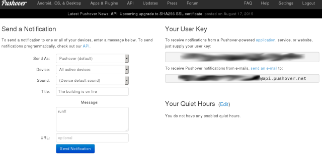

A questo punto nella pagina principale del sito di Pushover troverete un form per inviare notifiche ai device registrati. Speditevi un messaggio per testare il funzionamento dell'applicazione.
Nella colonna di destra troviamo invece la user key che ci servirà per utilizzare l'API di Pushover. Inoltre troviamo un indirizzo di posta elettronica a cui possiamo spedire delle email che verranno reindirizzate al nostro telefono sotto forma di notifica.

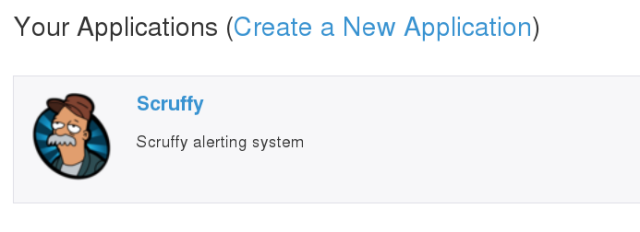

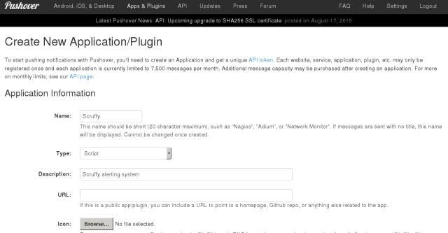

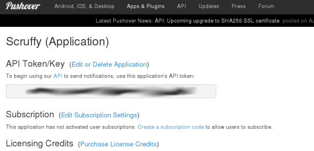

Creare un'applicazione
Ogni notifica deve essere generata da una applicazione, quindi prima di poter iniziare i nostri test dobbiamo creare un'applicazione su Pushover.
Dal sito scegliamo il menu "Apps & Plugins" e selezioniamo "Create a New Application". Inseriamo un nome per l'applicazione e riempiamo gli altri campi a piacere. Possiamo aggiungere anche un'icona per distinguere facilmente le notifiche una volta che ci vengono spedite sul telefono.
Una volta fatto, selezioniamo "Create Application". La nostra nuova applicazione viene generata.
Cliccando sul nome dell'applicazione una nuova pagina verrà caricata, con all'interno l'application token. Questo codice, assieme alla user key che abbiamo ottenuto in precedenza, ci servirà per spedire le notifiche al nostro telefono.

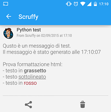

title = "Python test"
message = """Qusto è un messaggio di test.
Il messaggio è stato generato alle """ + time.strftime("%H:%M:%S") + """
Prova formattazione html:
- testo in <b>grassetto</b>
- testo <u>sottolineato</u>
- testo in <font color=\"#9F000F\">rosso</font>"""
sendNotification(title, message)
Lanciamo lo script con python test_notification.py o con ./test_notification.py e la notifica ci verrà inviata.
Ed ecco il risultato:

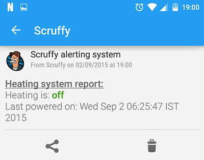

Scheduling
Questo esempio utilizza Debian e lo scheduler di sistema cron.
A volte può essere utile ricevere un report generato automaticamente con una certa frequenza. In questo caso supponiamo di avere uno script (che chiameremo heating_report.sh) che legge un sensore e il cui output è:
Heating system report: Heating is: off Last powered on: Wed Sep 2 06:25:47 IST 2015
Possiamo aggiungere qualche tag HTML nello script per formattare l'output per le nostre notifiche:
<b><u>Heating system report:</u></b> Heating is: <b><font color="#41A317">off</font></b> Last powered on: Wed Sep 2 06:25:47 IST 2015
A questo punto inseriamo una chiamata all'API di Pushover nello scheduler utilizzando curl come nell'esempio utilizzato per mandare un messaggio di test da linea di comando. In questo caso però dovremo inviare l'output di uno script, quindi dovremo modificare
--form-string "message=This is a message."
con
--form-string "message=$(bash heating_report.sh)"
Questo piccolo trucco ci permette di eseguire lo script, prenderne l'output e passarlo come argomento di "message".
