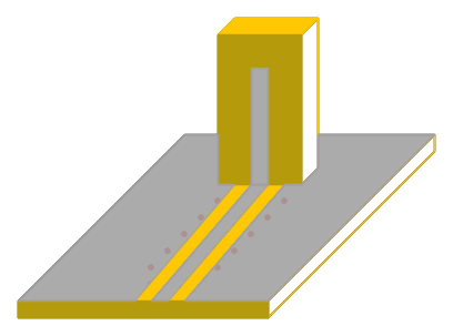

L'antenna
Realizziamo un semplice dipolo, appoggiato su un supporto in modo da essere allineato verticalmente con il campo emesso dagli access point WLAN (ad esempio se intendiamo realizzare una rectenna per i 2.45 GHz). L'antenna viene collegata tramite una linea di trasmissione (una CPW) al bordo del supporto, da cui prelevare il segnale (i dettagli costruttivi per il momento ve li risparmio, magari farò un altro articolo sull'utilizzo del software HFSS). Facciamo riferimento alla figura seguente:
in cui con il colore grigio sono evidenziate le parti metalliche, con le scale di bianco/giallo/ocra il dielettrico (FR4).
Le larghezze dell'antenna e della linea di trasmissione sono calcolabili con software come TXLine al fine di ottenere una impedenza caratteristica di 50 Ω.
In figura si nota la presenza di alcuni vias in parte alla linea di trasmissione (quei puntini quasi invisibili che ho disegnato davvero male): questi servono a confinare meglio il campo lungo la linea, ma ne discuterò meglio in un successivo articolo.
L'altezza dell'antenna dipende chiaramente dalla frequenza alla quale si intende farla risuonare. Tramite HFSS è possibile dunque ricercare la lunghezza ottimale per la frequenza di interesse, ovvero la lunghezza che fornisce il minimo del coefficiente di riflessione alla frequenza di interesse (almeno -10dB).
Il software permette di estrarre il valore di tensione al bordo della struttura quando essa viene eccitata da un campo elettrico esterno. Oltre a ciò, si ricava il valore dell'impedenza della struttura (valore che deve essere riportato indietro, lungo la linea di trasmissione, alla base dell'antenna per ricavare il valore dell'impedenza propria dell'antenna: de-embedding).

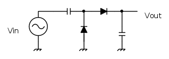

La rete rettificatrice
Per effettuare la rettificazione, consideriamo il seguente semplice circuito:
costituito da uno stadio ad aggancio, seguito da uno stadio raddrizzatore.
Il primo stadio, a fronte di un ingresso sinusoidale, genera un'uscita con valor medio diverso da zero, di fatto "alzando" il segnale. Il secondo effettua il raddrizzamento del segnale ottenuto.
Come diodi è consigliabile usare degli Schottky, che entrano in conduzione per tensioni piccole e presentano ridotta capacità di giunzione, ossia carica immagazzinata in polarizzazione diretta non troppo elevata.
Si può iterare il procedimento con la seguente rete a moltiplicazione di tensione:
