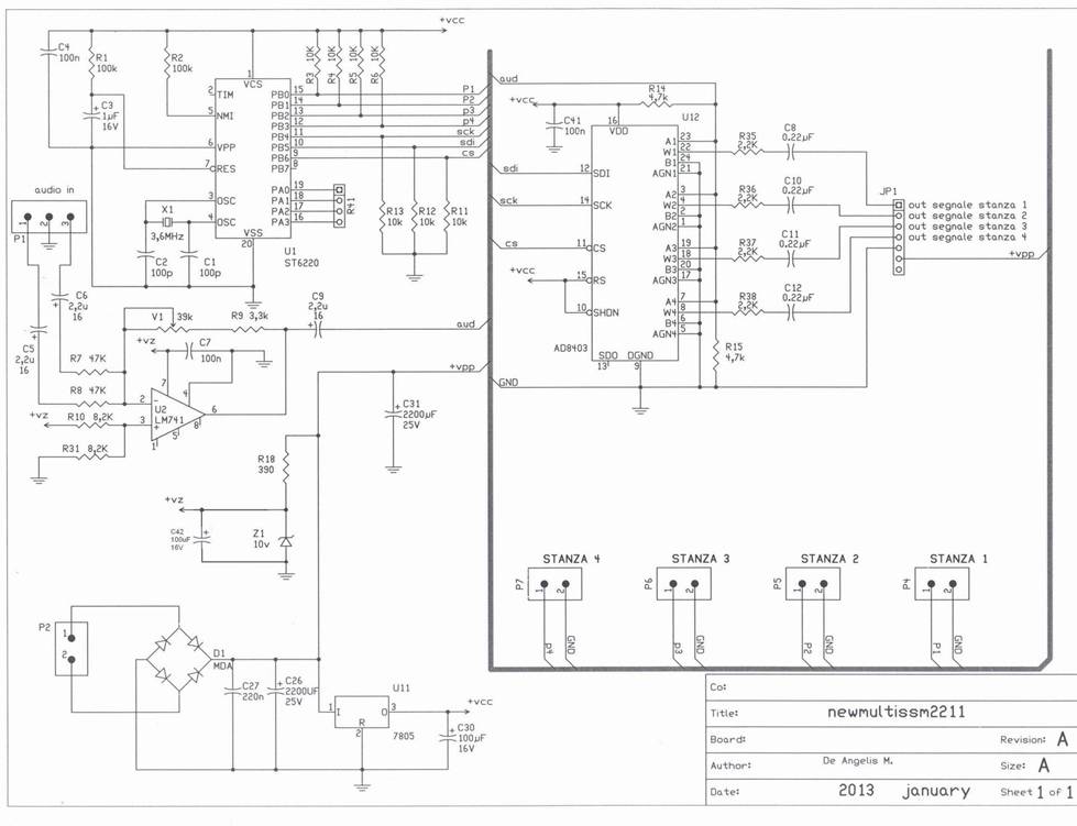

L’adozione del nuovo finale ha richiesto piccole modifiche alla scheda principale, quella che ospita il microcontroller (ST62) e il quadruplo potenziometro digitale (AD8403- arz100). Di seguito lo schema elettrico di questa scheda:
Lo schema è davvero semplice. In alto a sinistra, il classico ST62 che sovrintende tutte le operazioni, quindi : accende / spegne la sorgente audio; regola i volumi audio delle 4 stanze.- Più in basso, un operazionale che disaccoppia la sorgente audio (che deve essere preamplificata), e ci pemette –tramite il trimmer V1 sulla sua rete di reazione-, di dosare l’ampiezza del segnale audio che arriverà all’integrato AD8403.- Questo integrato contiene al suo interno i 4 potenziometri digitali che “regolano” il volume delle 4 stanze….in pratica agiscono sul segnale che arriverà ai 4 finali. Ancora più in basso, lo stadio di alimentazione, molto semplice: dopo il raddrizzatore D1 la tensione viene livellata (+vpp), e stabilizzata in 3 diverse tensioni: l’integrato stabilizzatore U11 fornirà i 5 volt per alimentare il micro controller e il quadruplo potenziometro digitale; la rete formata da R18 – Z1 – C42 fornirà i 10 volt per l’alimentazione dell’operazionale. Inoltre, la tensione +vpp è presente anche sul connettore a destra (JP1), in quanto verrà stabilizzata da un altro integrato(esterno alla scheda) per fornire la tensione di alimentazione ai finali SSM2211. Sotto al connettore JP1, altri 4 connettori: questi permettono il controllo del volume nelle 4 stanze, e l’accensione e lo spegnimento della sorgente. Il connettore JP1 e il connettore R41 (posto vicinoal micro controller) permettono il collegamento con una scheda di interfaccia, il cui schema è il seguente:

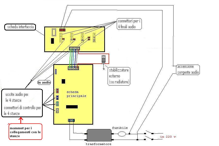

Procediamo con ordine: il connettore R41 (della scheda principale) viene collegato al connettore P2 della scheda interfaccia; il connettore JP1 della scheda principale viene collegato al connettore P1 della scheda interfaccia….escluso il pin dell’alimentazione, che deve passare attraverso lo stabilizzatore esterno 7805, come indicato nello schema elettrico, e come verrà poi illustrato nello schema pratico. Questo stabilizzatore deve essere montato su radiatore.

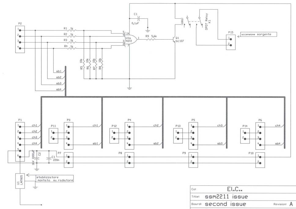

Cosa c’è sulla scheda di interfaccia? Giusto una manciata di componenti che – come abbiamo visto - ci permettono il collegamento con la scheda principale e con le 4 schede dei finali. Pochi componenti, quindi, reperibilissimi anche in questo caso. I segnali logici provenienti dal micro controller , attraverso il connettore P2 arrivano all’integrato 4072, una semplice porta or a 4 ingressi: basta che uno degli ingressi si porta a “1”, viene portato in “on” il relè, e quindi si accende la sorgente audio. Non solo: gli stessi segnali logici presenti sul connettore P2 ci permettono di accendere i finali audio SSM2211, portandoli quindi dalla condizione di “stand-by” a “on”.
I 4 finali, uno per ogni stanza, verranno collegati ai connettori presenti nello schema, ed indicati con le sigle da P3 a P10; i connettori siglati da P11 a P14 sono invece le uscite audio dei 4 finali.

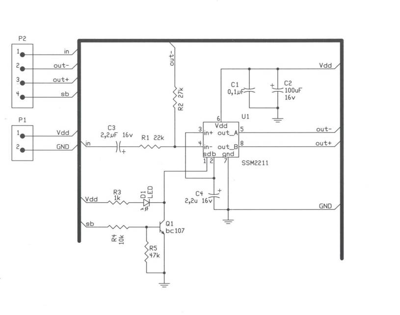

I finali, appunto, sono la novità principale; ecco lo schema di uno dei 4 finali:
Come si vede, i componenti sono davvero pochi; anche in questo caso descrivo brevemente lo schema.
Vediamo che la scheda dei finali si collega con la scheda interfaccia vista precedentemente con 2 connettori; il connettore P2 ha 4 pin, dei quali i pin 2 e 3 sono l’uscita audio. Attenzione: vediamo che tale uscita è polarizzata, quindi NON un’uscita formata da “segnale e massa”, ma un pin “positivo e uno negativo”. Il pin 1 è l’ingresso del segnale audio, e il pin 4 è il pin che permette la commutazione Stand-by <----> On. Come viene effettuata questa commutazione? Semplice: il segnale logico proveniente dal micro controller porterà in saturazione il transistor Q1, e quindi porterà a massa il pin1 del SSM2211, condizione questa necessaria per accenderlo. Infatti questo integrato passa in “on” quando al suo pin 1 si ha un livello logico basso. Non solo: possiamo sfruttare questa commutazione per far accendere un diodo led, che ci segnalerà appunto l’accensione del finale.
Il connettore P1 ha 2 pin, e permette l’alimentazione del finale.

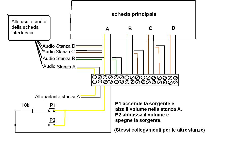

Lo schema pratico e le foto seguenti aiuteranno a chiarire eventuali dubbi :

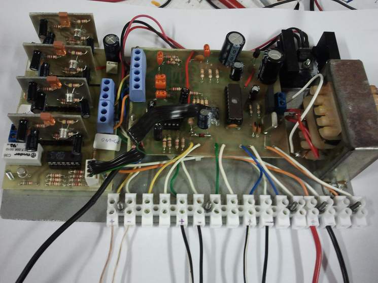

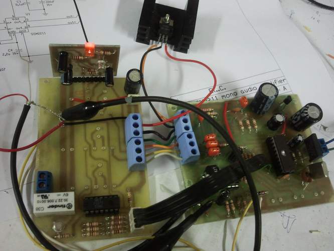

in questa foto vediamo la scheda principale con il micro controller (la scheda a destra), la scheda interfaccia e la scheda di uno dei finali accesa (il led rosso è acceso)

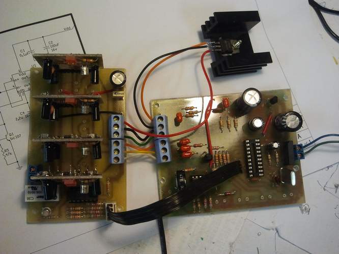

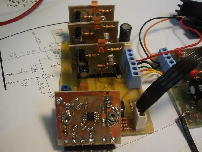

In questa foto, si vede il montaggio delle schede quasi ultimato; sono montate 3 schede finali, mentre la quarta in primo piano rende visibile l’integrato SSM2211.
Si vedono anche 2 piccoli dadi, eventualmente necessari a montare un piccolo dissipatore sul finale. Nelle numerose prove da me effettuate il dissipatore non si è mai reso necessario, ma è stato comunque previsto.
In questa foto si vede il progetto quasi completo, con le 4 schede dei finali montate sulla scheda di interfaccia. Si vedono bene anche i collegamenti tra la scheda principale e quella di interfaccia.
In questa foto il progetto è terminato, completo con il mammut di collegamento (sono collegati i cavetti degli altoparlanti), le 2 schede (quella principale e l’interfaccia) sono montate su un piccolo telaio di alluminio. Notare anche lo stabilizzatore montato su una aletta di raffreddamento esterna.
