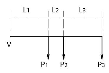

Questo codice Fortran 90/95 permette di dimensionare una linea aerea, i cui conduttori sono disposti ai vertici di un triangolo equilatero di lato a, alimentata ad un estremo con tensione V e lungo la quale si trovano n carichi concentrati.
Un tipico esercizio di impianti in bassa e media tensione:
Dimensionare la linea aerea trifase di figura alimentata alla tensione di 20 kV a 50 Hz. La linea dovrà essere realizzata in corda di rame, con conduttori disposti a triangolo, a distanza a= 1 m e dovrà presentare una caduta di tensione massima non superiore a ΔVx%= 3%. Calcolare, inoltre, le perdite del sistema.
Dati:
- V= 20 kV; f = 50 Hz; ΔVx%= 3%; L1= 5 km; L2= 2 km; L3= 5 km; a= 1 m;
- P1= 600 kW; cosφ1= 0,7; P2= 300 kW; cosφ1= 0,8; P3= 400 kW; cosφ1= 0,75

Il file Input.txt conterrà i dati del problema, riportati in questo ordine:
- Prima riga: numero di carichi concentrati, tensione di alimentazione in [kV], c.d.t. max in percentuale, resistività del rame in [ohm*mmq/metro] e il lato del triangolo equilatero in [m];
- Seconda riga: Lunghezza del primo tratto in [m], Potenza attiva del primo carico concentrato in [kW] e fattore di potenza del carico;
- Terza riga: Lunghezza del secondo tratto in [m], Potenza attiva del secondo carico concentrato in [kW] e fattore di potenza del carico;
- Quarta riga:---------------------------------------------------------
- n+1-esima riga: Lunghezza n-esimo tratto in [m], Potenza attiva n-esimo carico concentrato in [kW] e fattore di potenza del carico.
3 20 3 0.0178 1 5 600 0.7 2 300 0.8 5 400 0.75

Sezione commerciale = 25. [mmq] Resistenza chilometrica r = .7199 [ohm/km] Perdite totali sulla linea dPt = 33473.61 [W]
