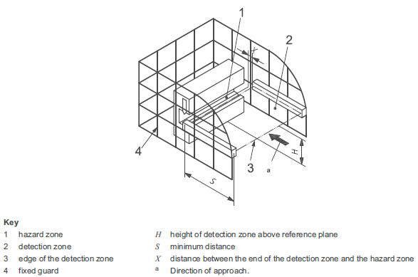

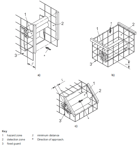

4. Direzione di avvicinamento parallela alla zona di detezione
Le barriere fotoelettriche posizionate con zona di detezione posta parallelamente alla direzione di avvicinamento (vedi ad esempio Figura 2) vengono solitamente utilizzate come sensori di presenza,ovvero per fornire la segnalazione della presenza di persone esposte all'internodella zona protetta.
Per le barriere fotoelettriche posizionate secondo questa modalità, la distanza minima dalla zona pericolosa della parte esterna della zona di detezione della barriera fotoelettrica deve essere calcolata secondo la formula 7 della norma UNI EN ISO13855:2010 ovvero:
[formula7]
dove:
- H è l'altezza da terra della zona di detezione della barriera fotoelettrica (in mm); il termine (1200 mm – 0,4H) non può essere in ogni caso inferiore a 850 mm.
L'altezza da terra della barriera fotoelettrica non deve essere superiore a 1000 mm, ma è consigliabile che non sia superiore a 300 mm per impedire l'accesso alla zona pericolosa passando sotto alla barriera fotoelettrica.
La capacità di detezione massima della barriera fotoelettrica (in mm) deve essere conforme alla formula 9 della norma UNI EN ISO 13855:2010, ovvero:
[formula9]
Da quanto dettosopra si ricava anche che l'altezza minima (in mm) di una barrierafotoelettrica avente zona di detezione posta orizzontalmente e capacità di detezioned (in mm) deve essere pari a (secondola formula 8 della norma UNI EN ISO 13855:2010):
[formula8]
Figura 2 – Direzione di avvicinamento parallela alla zona di detezione
Qualora la barriera fotoelettrica sia utilizzata per individuare la presenza delle persone — e non solo il loro passaggio — non deve esserci nessuna possibilità di stare all'interno della zona pericolosa senza venire individuati dalla barriera fotoelettrica.
Anche se è possibile che il ripristino dei circuiti di comando sia automatico una volta che la barriera fotoelettrica non individua più la presenza di persone — supponendo come detto sopra che non ci sia nessuna possibilità di stare all'interno della zona pericolosa senza venire individuati dalla barriera fotoelettrica stessa — è comunque opportuno che il ripristino del funzionamento della macchina a seguito dell'intervento della barriera fotoelettrica sia esplicito.
Nel caso la barriera fotoelettrica venga utilizzata per individuare il passaggio delle persone — e non la loro presenza — la zona di detezione della barriera fotoelettrica deve essere di almeno 750 mm (passo tipico di una persona che cammina, secondo le indicazioni della norma UNI EN ISO 13855:2010). Il ripristino del funzionamento della macchina a seguito dell'intervento della barriera fotoelettrica deve essere sempre esplicito e il comando di ripristino deve essere posizionato in modo da non essere raggiungibile da parte di una persona che si trova tra la zona di detezione della barriera fotoelettrica e la zona pericolosa, conformemente a quanto indicato in allegato 2.

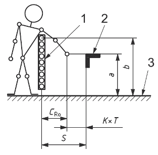

Nel caso di barriere fotoelettriche con zona di detezione verticale per le quali il raggiungimento della zona pericolosa passando al di sopra del raggio superiore non può essere escluso, è necessario calcolare la distanza minima S in accordo con quanto indicato al presente paragrafo ed ai paragrafi 3 e 4 scegliendo il valore maggiore.
La distanza minima S tale da impedire il raggiungimento della zona pericolosa passando al di sopra della zona di detezione della barriera fotoelettrica è pari a:
[formula 11]

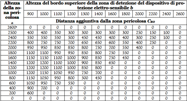

Il parametro CRO deve essere determinato mediante la tabella 1 della norma UNI EN ISO 13855:2010 (Allegato I); tale parametro indica la distanza aggiuntiva (espressa in mm) che tiene in considerazione la possibilità di avvicinarsi alla zona pericolosa (ad esempio con la mano) senza essere rilevati dalla barriera fotoelettrica passando al di sopra del raggio superiore.
La formula 11 si applica per valori di S fino a 500 mm; S non può essere inferiore a 100 mm.
Se il valore di S calcolato con la formula 11 è superiore a 500 mm, allora deve essere utilizzata la formula 12; il valore di S calcolato utilizzando la formula 12 non può essere inferiore a 500 mm.
[formula 12]
Allegato I — Tabella 1 UNI EN ISO 13855:2010
Dimensioni in mm
a Raggiungimento della zona pericolosa passando sopra alla zona di detezione impossibile
Quando è indicato un valore pari a zero, il calcolo della distanza minima S deve essere effettuato in accordo ai punti 6.2 e 6.4 della norma UNI EN ISO 13855:2010
- Nota 1: Dispositivi di protezione con un'altezza: del bordo superiore della zona di detezione inferiore a 900 mm non sono considerati poiché non offrono sufficiente protezione contro l'elusione o lo scavalcamento del bordo inferiore della zona di detezione superiore a 300 mm dal piano di riferimento non offre sufficiente protezione contro lo strisciare sotto
- Nota 3: La maggior parte dei valori sono inferiori rispetto a quelli indicati nelle tabelle 1 e 2 della norma UNI EN ISO 13857:2008, poiché parti del corpo non possono essere supportati dalle strutture di protezione in caso di passaggio al di sopra delle stesse
- 1 = dispositivo di protezione elettro-sensibile
- 2 = zona pericolosa
- 3 = piano di riferimento
- a = altezza della zona pericolosa
- b = altezza del bordo superiore della zona di detezione del dispositivo di protezione elettro-sensibile
- CRO = distanza aggiuntiva che la parte del corpo può percorrere verso la zona pericolosa prima dell'attuazione del dispositivo di protezione
- S = distanza minima per il raggiungimento al di sopra del dispositivo di protezione
