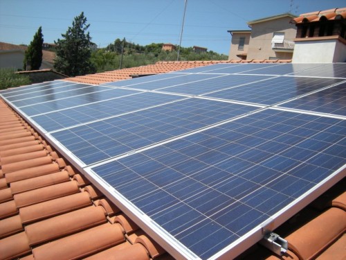

La larghissima diffusione degli impianti fotovoltaici che c’è stata in Italia negli ultimi anni ha avuto numerosi effetti positivi, come ad esempio la riduzione del prezzo dell’energia nelle ore di punta e la minore dipendenza del nostro paese dalle fonti fossili.
A questi elementi positivi si è però aggiunto un elemento negativo, e cioè la falsa convinzione che produrre energia elettrica sia una cosa banale da non richiedere alcuna conoscenza tecnica e che chiunque può fare in casa senza chiedere nessuna autorizzazione.
Le cose invece non stanno affatto così e chi sostiene il contrario non si rendo conto che sta mettendo a rischio la vita di utenti ed operatori, nonché il buon funzionamento della rete pubblica.
Le rete elettrica è già in crisi a causa delle rinnovabili che grazie a lauti incentivi sono cresciute esponenzialmente senza un piano nazionale, figurarsi cosa potrebbe succedere se chiunque potesse mettersi in casa a produrre energia senza coordinarsi con il gestore della rete !
