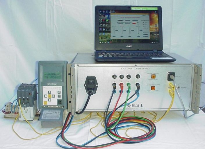

Le prove di verifica in campo con la cassetta prova relè conforme alle specifiche di cui all'Allegato H p.to H.1.2 (Caratteristiche minime della cassetta prova relè per le prove in campo), su SPI integrato o non integrato, non hanno subito variazioni tra la vecchia e la nuova edizione della norma e sono specificate nell'Allegato A p.to A.1 (Tipologie di prova) :

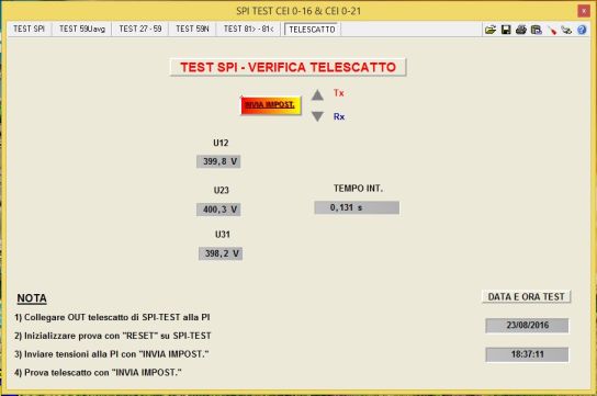

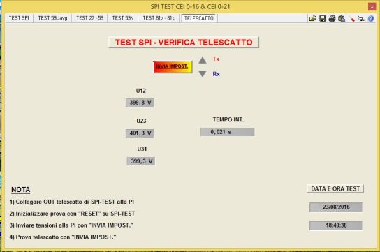

Come esempio di tutto il ragionamento fino a qui svolto, di seguito c'è una prova di telescatto fatta con la cassetta prova relè di una PI marca THYTRONIC tipo NV10P.
La fig.1 seguente si riferisce al segnale di TRIP preso sull'uscita della PI che comanda il DDI (un TL quadripolare), quindi la misura del t.i. è fatta secondo la definizione data dalla norma CEI 0-21.
La fig.2 seguente si riferisce invece alla stessa prova dove il segnale di TRIP è preso tra due poli del TL, quindi la misura del t.i. tiene conto anche del tempo di apertura del DDI secondo norma CEI 0-16.
Notare che la prova di telescatto non prevede regolazioni sulla PI, ma solo un tempo massimo di risposta di 50 ms (Allegato A p.to A.4.3.3.2).
Come si nota la differenza dei tempi misurati nelle due prove differisce di 110 ms che è proprio il tempo di apertura del DDI richiamato nella TAB. 8 a pag. 110 della norma CEI 0-16.
