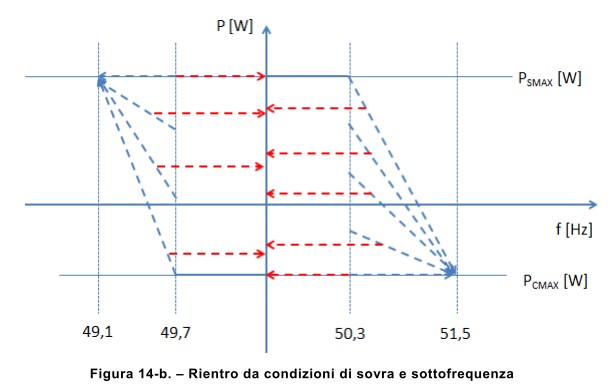

Con l'ultima versione della dalla Norma CEI 0-21, e della sorella maggiore 0-16, troviamo un nuovo paragrafo che si applica ai sistemi di accumulo : si tratta del paragrafo 8.5.3.4 e seguenti, che tratta le condizioni di funzionamento del sistema di accumulo in caso di sottofrequenza o sovrafrequenza della rete.
Qui si trova una piccolissima e insignificante "filosofia" : i sistemi di accumulo, anche quelli domestici, tra i servizi che devono erogare (solitamente ai fini di salvaguardare la salute degli operatori della società di distribuzione), devono occuparsi anche di "aiutare" la rete elettrica nazionale.
In pratica la norma, con una certa nonchalance, equipara un sistema di accumulo domestico ad una centrale in "riserva calda", prescrivendo (e quindi obbligando), ad essere pronto ad intervenire con le proprie batterie, qualora la frequenza della rete esca da opportuni intervalli prefissati.
