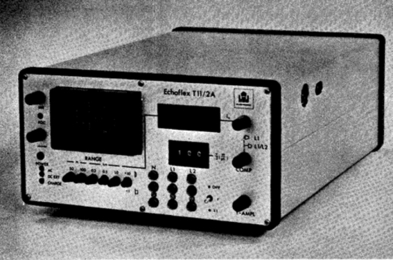

Le prove sul cavo guasto sono state condotte con ecometro marca HDW tipo ECHOFLEX T11/2A il cui manuale indica una precisione di misura di +/-2%. Lo strumento è idoneo per la ricerca di guasti su cavi elettrici in rame, fuori tensione, di qualsiasi sezione.
Considerando che la gomma EPR ha er = 2,35 (Colombo - Manuale dell'Ingegnere) si ottiene (in m/us) :
ovvero
in pratica 98
da impostare sull'ecometro per la misura diretta delle distanze in m.

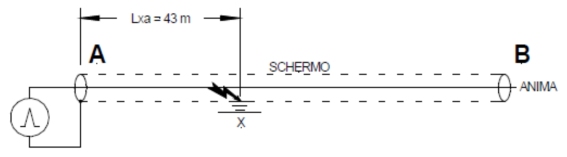

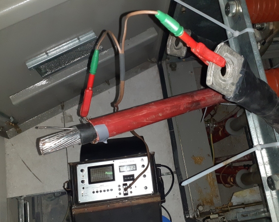

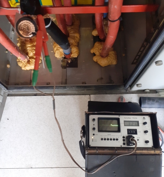

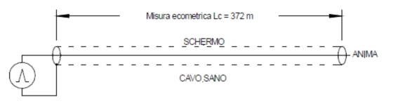

Essendo disponibili dei cavi sani facenti capo alle altre due fasi della linea non interessate dal guasto, si è misurata la lunghezza totale della linea posata nel cavidotto secondo lo schema della figura seguente : e nella foto è mostrato il risultato ottenuto.Successivamente è stato provato il cavo affetto da guasto a terra, e la prova è stata fatta sia sulla sezione A di partenzache sulla sezione B di arrivo linea per verificare l'attendibilità delle due misure dovendo necessariamente essere Lc=LXA+LXB.

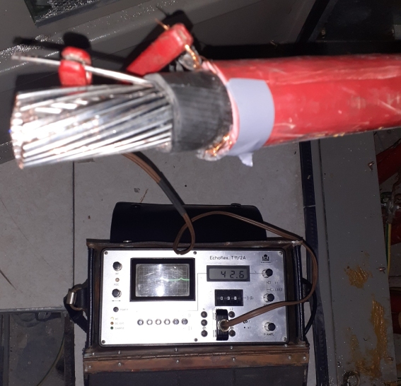

Di seguito schema e misura sulla sezione A di partenza della linea : e sulla sezione B di arrivo linea :Dai risultati delle prove si ottiene una distanza del guasto dal punto (A) Lxa = 43 m con una tolleranza di misura (dichiarata sul manuale dello strumento usato), secondo la portata selezionata di 50 m, di +/- 2% x 50 = 1 m. Quindi il punto di guasto viene stimato essere tra 42 e 44 m dalla sezione A di partenza della linea.
La misura strumentale di verifica della distanza del guasto fatta sulla sezione B di arrivo linea LXB=0,326 km fornisce una lunghezza totale del cavo Lc=43+326=0,369 km in buon accordo con la misura di lunghezza totale del cavo fatta su un cavo sano Lc=0,372 +/-2%x0,5 km =0,372 +/-0,01 km e la cosa ci permette di ritenere attendibili i risultati di misura ottenuti.

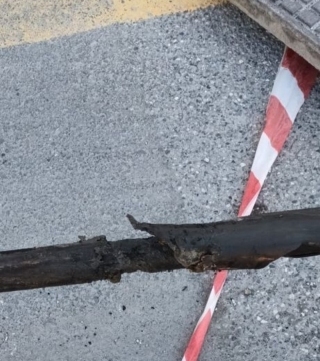

Quando, al termine della ricerca del punto di guasto, si è sfilato dal tubo in PVC interrato il cavo danneggiato (vedi fig. cavo guasto) si è verfificato che lo scostamento (errore) tra distanza stimata (dalla sezione A) e distanza reale, differiva di solo 40 cm, confermando praticamente la validità del metodo impiegato e la bontà delle misure fatte. Dal punto di vista economico, sostituire solo 43 m di cavo + un giunto M.T. - sapendo esattamente la distanza del guasto dal punto A e B di partenza e arrivo linea M.T. - ha consentito un risparmio economico in termini di materiali, velocità di rimessa in servizio della linea e fermo impianti quantificabile in svariate decine di migliaia di euro.
