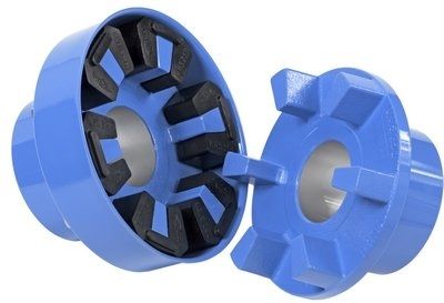

Giunti elastici, cinghie e catene
Tra i guasti che provocano l'assenza di lavoro al cospetto del normale girare del motore, c' e` anche quello della rottura dei giunti di accoppiamento o di altri elementi funzionali, quali cinghie dentate o catene di trascinamento.
I giunti sono elementi soggetti a logoramento. Essi realizzano l'accoppiamento meccanico tra l'asse motore e quello del carico.
La loro durata e` funzionale soprattutto del numero di avviamenti e del tipo di avviatore utilizzato. E` intuitivo che di fronte ad un carico ad elevata inerzia, una partenza diretta sia piu` traumatica rispetto ad una partenza in rampa allungata nella quale il regime di rotazione venga raggiunto in maniera graduale.
Spesso a cedere per primo e` proprio l'elemento che confluisce elasticita` al giunto e che ne smorza gli attriti.
Mi e` capitato svariate volte di trovare l'elemento elastomerico ridotto in poltiglia, con la conseguenza che i denti dei giunti lavorando in presa ghisa su ghisa o alluminio su alluminio, alla lunga (neanche troppo) si spezzassero vicendevolmente.

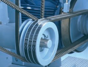

Le cinghie e le catene di trasmissione, sono rispettivamente soggette ad allungamento/deformazione/sfilacciatura (fino alla lacerazione e relativa rottura) le prime e rottura meccanica le seconde.
In questi casi, essendo normalmente sistemi di rimando a vista, la diagnosi e` immediata.
Una cinghia spezzata normalmente va sostituita. Una catena interrotta, va sostituita tra le due false maglie della serie.

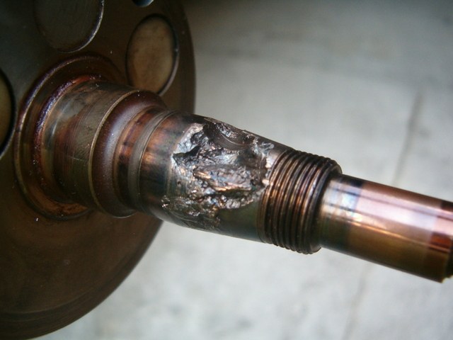

Grippaggi e bloccaggi
A differenza delle anomalie fin qui raccontate, i grippaggi spesso non determinano solo un assenza di lavoro, piuttosto si ripercuotono anche sul generatore di moto che si trova piu` o meno improvvisamente a lavorare con un carico ad inerzia esponenzialmente maggiore rispetto a quella di dimensionamento. Basti verificare gli assorbimenti di un motore a gabbia a rotore bloccato.
Come detto in precedenza, in questi casi, spesso e` l'intervento di un "termico" di protezione ad avvisarci del problema.
Numerosi sono gli elementi che possono essere oggetto di un grippaggio tra cui: cuscinetti, bronzine, pignoni, per citarne solo alcuni. Le cause, vanno dall'assenza di lubrificazione, all'usura, all'accoppiamento disassato (con parti che si trovano a lavorare in condizioni di maggior sforzo rispetto al previsto) e via discorrendo.
Questo per quanto riguarda i componenti di maggior impiego in impianti industriali. Come detto prima pero` la meccanica e` ovunque e non tutta e` intuitiva come quella fin qui accennata.
Macchine specifiche, pompe volumetriche, valvole proporzionali, hanno un funzionamento la cui precisione e` spesso demandata al corretto funzionamento di parti meccaniche. Crepature, lineature, fessurizzazioni anche impercettibili, possono creare anomalie di non facile riscontro immediato.

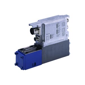

Servovalvole
Anche di valvole ne esiste una caterva. Ma il discorso e` identico a quello delle pompe.
Mettendo da parte le valvole manuali, malfunzionamenti potrebbero essere dovuti alla rottura di spilli/cursori che agiscono all'interno del blocco valvola o del distributore, alla presenza di sporco o alla parte di comando (attuatori).
Quanto sopra nel caso si tratti di valvole on/off, nel caso di servovalvole proporzionali, queste integrano un circuito elettronico spesso con regolazione di tipo PID (proporzionale, integrale e derivato) atto a modulare l'apertura della valvola in funzione delle richieste specifiche. Normalmente il sistema funziona in anello chiuso e in retroazione, cio` vuol dire che dato un set point prefissato, la regolazione impone alla valvola quanto aprirsi, a valle poi, attraverso opportuni trasduttori (dispositivi capaci di trasformare una grandezza fisica in un segnale elttrico gestibile dal sistema di supervisione e controllo) si ha il riscontro di tale azione e l'eventuale tendenza a correggere (fin quando possibile) il pilotaggio qualora il sistema notasse una deriva fuori dai limiti previsti.
Per rendere l'idea e` un po` come il sistema di funzionamento dell'impianto ABS di un'automobile.

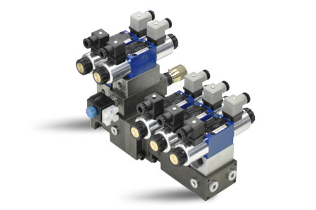

Valvole pneumatiche ed elettropneumatiche
Il problema a cui piu` spesso vanno incontro e` la rottura delle guarnizioni di tenuta dei passaggi interni.
Questo provoca malfunzionamento degli attuatori comandati e spesso e` associata a sonre perdite d'aria in prossimita` degli scarichi.
