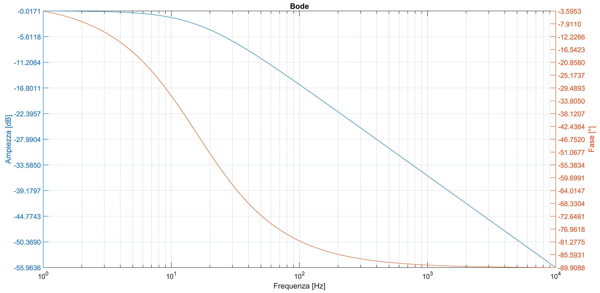

Esempio, filtro passa basso del primo ordine
Funzione di trasferimento:
Codice MATLAB
Tempo di esecuzione col workspace pulito: 2.2 s su un vecchio Intel Core 2 Quad da 2.5 GHz.

Output del codice
Ulteriori commenti al codice:
Alla riga 16 il vettore delle frequenze è settato in modo da rappresentare adeguatamente il diagramma di Bode in esame, cercando di mantenere ragionevole il tempo di esecuzione. Modificarlo a piacere per restringere/allargare l'asse delle ascisse.
Alle righe 50 e 51 sono stati settati gli step degli assi delle ordinate. Modificare quel 10 (riga 50) e quel 20 (riga 51) per variare gli step.
