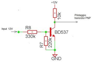

Ogni tanto, almeno una volta all'anno, mi capita di sostituire una scheda che monta 2 coppie di transistor per il pilotaggio di due elettrovalvole. Praticamente le 2 coppie di transistor hanno una configurazione tipo high side: c'è un transistor NPN che pilota un PNP.
Quello che capita è che una volta ogni anno devo cambiare almeno uno dei due NPN perché non funziona più. Riporto l'immagine della configurazione dell'NPN con i valori delle resistenze che ho visto.
Non è che forse c'è un errore nel calcolo delle resistenze?
Allora, se non dico fesserie, ho che con tali resistenze, sul collettore del BD537 ho una corrente di 1.2mA (ipotizzando una tensione di 12V che arriva a circa 13.3V in quanto l'alimentazione arriva da una batteria, la quale viene poi caricata dall'alternatore).
Dal datasheet del componente considero un hfe medio = 40 e vado a calcolare il valore di Ib=30uA. Con questi valori (spero di aver ragionato bene) salta fuori una Rb di circa 3367Kohm, quindi la resistenza che è stata scelta di 330kohm andrebbe anche bene. Mettendo però una resistenza di pull-down da 220kohm non rischio di avere avere una Veb troppo alta considerato che quella massima dal datasheet è di 5V?
Attraverso il partitore, con una tensione in ingresso di 12V, avrei sulla base una tensione di 4.8V che poi supera di 5V con una tensione di 13.3V...

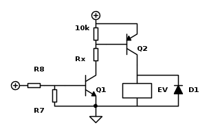

Gli schemi se puoi falli con FidoCad. Come è collegato il PNP? Se è come penso io, forse manca una resistenza, quella cerchiata in rosso

Messaggioda Foto UtenteEdge » 2 dic 2011, 15:02
Il circuito è proprio come lo hai disegnati te senza la resistenza cerchiata in rosso. Uguale.
Per quanto riguarda i calcoli , non sono io il progettista del circuito eh, ho solo fatto un ipotetico calcolo a spanne per capire come mai il progettista ha messo quelle resistenze.
Avendo una Vi di 12V ho un Ic = 12V/10Kohm = 1.2mA
Ib = Ic/hfe= circa 30uA da cui poi ricavo Rb <= (Vi - 0,7)/ Ib
quindi suppongo abbia scelto un Rb di 330kohm
edge

La resistenza da 10k nello schema serve anche come pull-up per il PNP.. Quella che ti manca serve per limitare la corrente di base di quest'ultimo.. Vedi anche questo link.

Messaggioda Foto UtenteEdge » 2 dic 2011, 15:48
Ma un diodo di ricircolo per la protezione del transistor c'è?
C'è un diodo di ricircolo sul carico (ovvero nella pipetta dell'elettrovalvola). Dovrebbe esserci anche un varistore se non erro.
Comunque il transistor che salta è l'NPN, non il PNP. Per l'esattezza salta la giunzione B-E dell'NPN. Ho appena provato quale è la giunzione saltata.

Ti serve la resistenza cerchiata in rosso. Dunque il circuito è questo:
Q2 non lo conosciamo.. In base alla corrente di cui ha bisogno l'elettrovalvola calcoli Rx.. Sbaglio o si può fare a meno del PNP?

Messaggioda Foto Utentealev » 2 dic 2011, 16:28
Edge ha scritto:Comunque il transistor che salta è l'NPN, non il PNP
Appunto.
l'NPN salta perché, come ti è stato detto:
gohan ha scritto:Quella che ti manca serve per limitare la corrente di base di quest'ultimo.. Vedi anche questo link.
EDIT: spiego meglio per Foto UtenteEdge, sperando di non toppare; la corrente che arriva alla base del PNP è quella che passa attraverso la giunzione CE dell'NPN; senza la resistenza indicata da [user]gohan[/user], la corrente "assorbita" dalla base del PNP è troppo alta ed allora l'NPN incz
