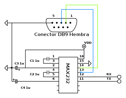

Sto impazzendo con questo schema:
Devo sbloccare questo router:
Eliminato link esterno per visualizzazione immagine
La guida è qui:
Eliminato link di riferimento all'immagine
Lanciando il terminale non ho nessuna connessione con il router, è l'interfaccia che ho fatto o cosa?

[2] Re: interfaccia rs232 a livello 3.3v MAX3232E
Messaggioda Foto Utentesimo85 » 19 feb 2012, 23:48
Il link che hai riportato per la guida richiede una iscrizione al forum.
È legale quello che stai chiedendo? Altrimenti nada de nada e si chiude.

[4] Re: interfaccia rs232 a livello 3.3v MAX3232E
Messaggioda Foto Utentesimo85 » 20 feb 2012, 0:20
A me frega eccome, se tu linki una guida si presuppone che sia leggibile a tutti senza complicazioni, dico bene?
Ad ogni modo non si likano immagini provenienti da server esterni e gli schemi in Fidocad grazie.
Il pin 11 del MAX232 lo devi collegare al TX, ed il pin 12 all'RX.
Mi sembra pero che hai invertito i collegamenti tra i pin 13 e 14..
Questo dovrebbe essere lo schema:

[5] Re: interfaccia rs232 a livello 3.3v MAX3232E
Messaggioda Foto Utentehenryxp » 20 feb 2012, 0:29
Ho 2 schemi e mi danno la seriele collegata come da schema che ho lincato, bho!

[6] Re: interfaccia rs232 a livello 3.3v MAX3232E
Messaggioda Foto Utentesimo85 » 20 feb 2012, 0:33
Il trasmettitore del connettore seriale lo devi collegare al pin 13 ed il ricevitore (sempre de connettore seriale) al pin 14.

[7] Re: interfaccia rs232 a livello 3.3v MAX3232E
Messaggioda Foto Utentehenryxp » 20 feb 2012, 0:44
Fatto ora va, putty si collega al router :ok:

[9] Re: interfaccia rs232 a livello 3.3v MAX3232E
Messaggioda Foto Utentesimo85 » 20 feb 2012, 22:49
henryxp ha scritto:questi allora hanno preso un abbaglio?
Evidentemente. Se colleghi un RX ad un RX tutti e due rimangono in stato di ricezione.. Un TX collegato ad un TX, trasmettono tutti e due, in poche parole quello schema non funziona.
Osserva il datasheet del MAX232 invece di affidarti prima a schemi trovati in giro.
Come ti ho scritto in [6]
gohan ha scritto:Il trasmettitore del connettore seriale lo devi collegare al pin 13 ed il ricevitore (sempre de connettore seriale) al pin 14.
Un trasmettitore va sempre collegato/interfacciato con un ricevitore e viceversa.
Infine, dal datasheet sopra linkato a pag. 1 c'è la spiegazione di funzionamento, a pag. 2 hai la rappresentazione logica di I/O ed a pagina 7 c'è pure lo schema..
