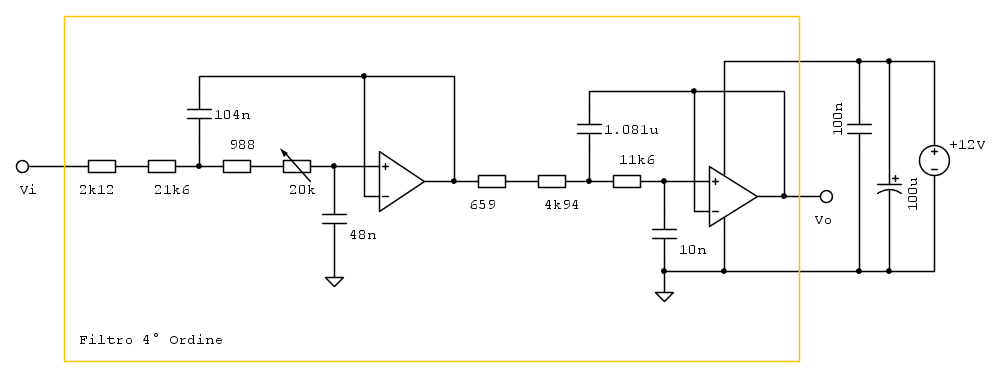

Dopo aver studiato un po (non ho finito), vi posto il progetto che ho calcolato e che ho intenzione di realizzare.
Vin: Sinusoidale Vpk,pk = 2 V Componente continua = 4,0 V
Tipo di Filtro: Passa Basso
Frequenza fine Oscillazione (Ripple) [fp]: 200 Hz
Frequenza Banda Oscura [fs]: 1000 Hz
Ripple [Gp]: 1 dB
Attenuazione Banda Oscura [Gs]: -50 dB
Tipologia di Attenuazione: Chebyshev
Tipo di configurazione Filtro 2° Ordine: VCVS

Segue Filtro di 4° Ordine.
Dalle Tabelle Normalizzate ottengo:
Primo Blocco: -a = 0,3199 & +/-jb = 0,3868
Secondo Blocco: -a = 0,1325 & +/-jb = 0,9339
H = s^{2} + (2 \cdot a) \cdot s + (a^{2} + b^{2})
Moltiplico tutto per ottenere il termine senza "s" a 1 e ottengo:
H_{1} = 3.969 \cdot s^{2} + 2.539 \cdot s + 1
H_{2} = 1.124 \cdot s^{2} + 0.298 \cdot s + 1
Considerando:
R = 1 Ohm (tutte uguali)
wc = 1 rad/s
H = a \cdot s^{2} + b \cdot s + 1
C2 = b / 2
C1 = a / C2
Ricavo i valori che devono essere riportati a Gp, quindi:
Fisso una R e calcolo i C:
C_{teorico} = \frac{C_{calc}}{R \cdot 2 \cdot \pi \cdot f_{p}}
Considerando che: R * C = Costante, scelgo una C da commercio (misuro il valore reale) e ricavo la R finale.

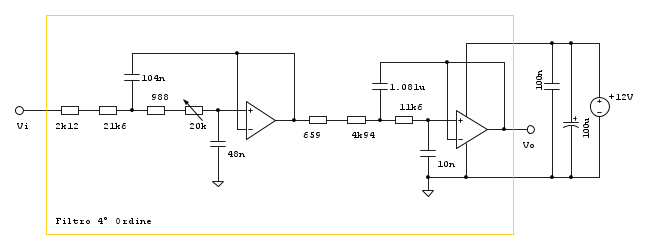

A questo punto il circuito finale è il seguente (con la Rvar = 20k):
L'operazionale è un Rail-to-Rail, ma non ho sottomano la sigla.
Il potenziometro inserito mi serve per modificare il fattore di merito e arrivare a un valore di circa 7 dB di picco alla Fp.
Come associare questa modifica alla curva in modo teorico non mi è ancora chiarissimo (ho qualche cosa ancora da studiare), ma se ho capito bene, devo ricalcolare la R2 partendo dal Fattore di merito voluto applicandola al solo primo OP, ottenendo lo stesso effetto a cascata. (Anche se la curiosità rimane).
Quindi ho inserito una resistenza variabile che mi permette di modificare questa caratteristica.
Calcolo il Fattore di Merito con:
\xi = \frac{1}{2} \cdot \left [ \sqrt{\frac{R_{2} \cdot C_{2}}{R_{1} \cdot C_{1}}} + \sqrt{\frac{R_{1} \cdot C_{2}}{R_{2} \cdot C_{1}}}\right ] + (1-A) \cdot \sqrt{\frac{R_{1} \cdot C_{1}}{R_{2} \cdot C_{2}}}
considerando che il guadagno A è unitario:
\xi_{1k} = 7,578
\xi_{21k} = 0,681
Il picco è "nullo" con \xi = \frac{\sqrt{2}}{2} = 0,707. Con valori minori, ho un'attenuazione maggiore, con valori maggiori ho la presenza del picco (valori maggiori, picco maggiore).

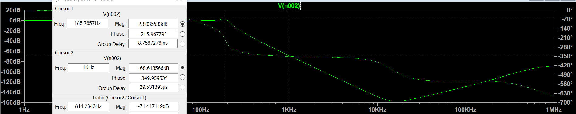

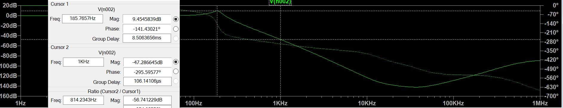

Conclusioni:

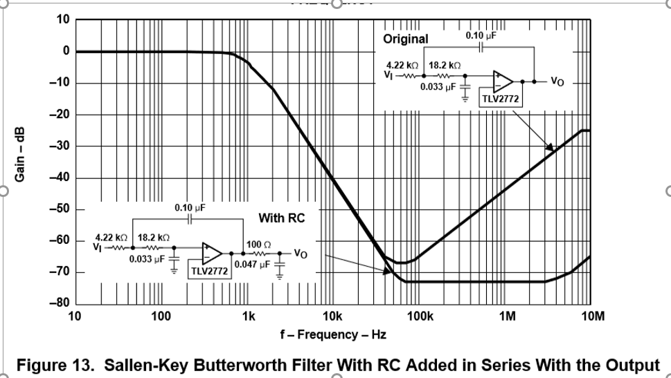

Probabilmente le domande che ho fatto in precedenza (dopo aver studito), diventano stupide...
L'attenuazione che "chiedo" a fs è -50 dB, che corrisponde a una Vpkpk di 0,003162 V. E' talmenete bassa che non mi serve un'attenuazione migliore anche dopo il rimbalzo.
Probabilmente per questo e per altri motivi non è necessario o prudente prendere il segnale in uscita sul piedino non invertente dell'ultimo OP.
Anche l'attenuazione del rimbalzo non è normalmente necessario inserire (quantomeno finché si lavora con frequenze relativamente basse).
Voglio riguardare ancora un po i conti e rimane da verificare se il calcolo teorico e di Simulazione corrisponde nel circuito reale.
Voglio verificare le due curve (quella base del 4° ordine e quella con fattore di merito modificato a circa 7).
Appena riesco assemblo e testo. Posterò i risultati.
Allego i due grafici del simulatore.
Domande:
Quello che ho postato ha senso o ho nuovamente capito male ?
C'è qualche cosa che ho scordato ? Qualche verifica o controllo aggiuntivo ?
Qualche consiglio dell'ultimo momento prima che saldi il tutto ? :D
Ciao e grazie della pazienza...

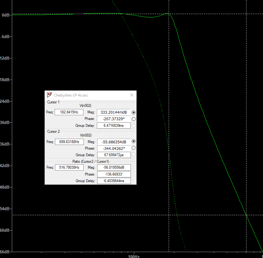

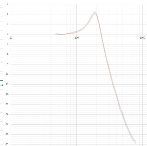

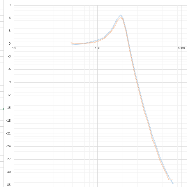

Messaggioda Foto UtenteTekonoris » 19 mag 2020, 23:15
Devo ricominciare a Studiare. Proverò a ripartire da Zero.
Come ha detto Foto Utentegvee dovrei trovare la soluzione nel pdf che aveva allegato... Vediamo se il mio cervelletto collabora. #-o
Il grafico con fattore di merito > 0,7 sembra corrispondere alla Simulazione.
Simulatore:
F = 183 Hz -> Mag = 6.81 dB
F = 700 Hz -> Mag = -36.7 dB
Circuito:
F = 189 Hz -> Mag = 6.75 dB
F = 712 Hz -> Mag = -31.1 dB
Mentre la seconda simulazione NON corrisponde minimamente...
Simulatore:
F = 183 Hz -> Mag = 0.33 dB
F = 700 Hz -> Mag = -55.7 dB
Circuito:
F = 189 Hz -> Mag = 6.19 dB
F = 712 Hz -> Mag = -31.7 dB
Allego i due grafici della simulazione e il grafico (doppio) dei risultati.
Ciao.

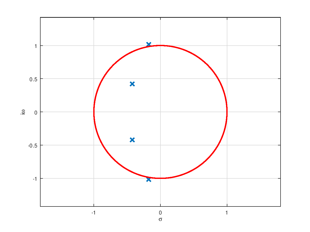

Poi si calcola il coefficiente di ripple:
\varepsilon = \sqrt{10^{\alpha_\text{pass}}-1}
ed i poli della funzione di trasferimento (dei cuali solo interessano quelli con parte reale negativa, ovviamente):
p_k = \text{i}\,\cos\left(\frac{\pi(2k + 1)}{2n} + \text{i}\,\left( \frac{\sinh^{-1}(1/\varepsilon)}{n} \right) \right) = \sigma_k + \text{i}\,\omega_k \quad k \in \{0,1,\dots\,2n-1\}
cosi non si deve dipendere dalle tabelle, che in generale sono fatte con requisiti specifici, e se le trovi ti devi fidare. Comunque, per il filtro in questione i poli di sinistra sono:
Codice: Seleziona tutto
  -0.17535 - 1.01625i
  -0.42334 - 0.42095i
  -0.42334 + 0.42095i
  -0.17535 + 1.01625i
quindi abbiamo due coppie di poli coniugati.

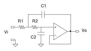

Ora, il circuito del filtro è questo:
la cui funzione di trasferimento è (mi permetto di ricopiare direttamente il \LaTeX da questo splendido articolo):
\frac{V_\text{o}(s)}{V_\text{i}(s)}=\frac{1}{C_1C_2R_1R_2s^2+C_2(R_1+R_2)s+1}
portando il monomio s^2 = 1 si ha che il denominatore e ponendo R_1 = R_2 = 1 è:
\frac{V_\text{o}(s)}{V_\text{i}(s)} = \frac{\frac{1}{C_1C_2}}{s^2 + \frac{2}{C_1} + \frac{1}{C_1C_2}}
comparando il denominatore con quello dell'espressione generale di una funzione passa basso del secondo ordine:
\frac{\omega_0^2}{s^2 +\frac{\omega_0 s}{Q}+\omega_0^2}
si può semplificare ottenendo i valori normalizzati dei condensatori
\begin{aligned}
C_1 &= 2Q\\
C_2 &= \frac{1}{2Q}
\end{aligned}

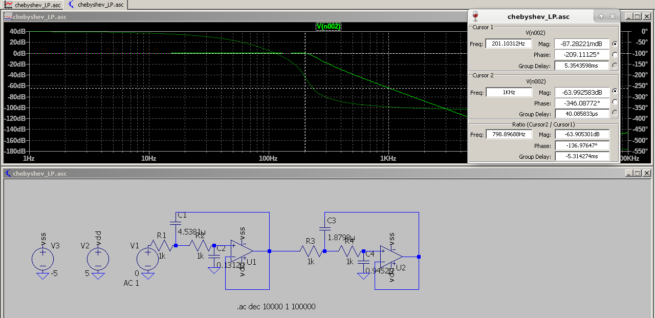

Dando in pasto tutti questi numeri ad un calcolatore, si ottiene, con tutte le resistenze uguali R_\text{new} = 1\,\text{k}\Omega, per il filtro in questione si ha che per le due celle S&K i valori sono:
w0 = 1.0313 , Q = 2.9406 , C1 = 4.5381u , C2 = 0.1312u
w0 = 0.5970 , Q = 0.7051 , C1 = 1.8798u , C2 = 0.9452u
Ho cercato di essere più breve possibile.

Vorrei farti qualche domanda:
1) Premessa:
Il procedimento prevede R1=R2=R= 1k. Per il primo blocco calcolo C1 = 4,538 uF e C2 = 0,131 uF
Potrei normalizzare C1 a 4,7 uF (per esempio) metterndo R = 965 Ohm, ma C2 diventa 0,136 uF
(Quello dopo è probabilmente uno degli errori dell'ultimo circuito).
Se uso R1 e R2 diversi: R2 = 1312 Ohm -> C2 = 100 nF (Avevo letto che bastava mantenere costante il prodotto C * R).
Ottengo una G = 3,389 al posto della calcolata G = 2,941 ...
Domanda: E' corretto ? o devo per forza mettere C in parallelo fino a ottenere il valore calcolato?
Domanda: Se come immagino non posso modificare le G, come posso normalizzare i Condensatori ai valori standard?
2) Premessa :
Ho letto che se il fattore di merito dell'intero filtro è 0,707 , la risposta fino alla Fc è piatta (tranne il ripple) e poi inizia ad attenuare.
Se i valori sono superiori, ho la Gobba in prossimità della Fc. (questo è quello che volevo ottenere ed è la causa della componente continua più alta).
In sostanza il Guadagno intorno alla Fc è in relazione al Fattore di merito.
Provando con il simulatore a modificare il Q del primo blocco, ottengo una modifica del Picco. (mantengo il prodotto RC costante)
La stessa simulazione avevo fatto per l'ultimo circuito, ma purtroppo non ho ottenuto il risultato voluto.
In quel caso modificavo solo la R perché il C è difficile da modificare.
La differenza è che nel mio la Q1 è minore della Q2, nel tuo, sono invertiti.
Domanda: Che calcoli devo fare per ottenere questo effetto ?
Domanda: c'è una formula che mi mette in relazione i due Q calcolati per verificare il "famoso" 0,707 ?
