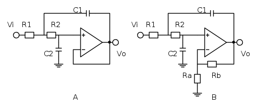

1) Cella passa basso di Sallen e Key
Due schemi di filtro passa basso del secondo ordine realizzati con cella di S&K sono presentati nella figura seguente:
Altri schemi sono possibili, ma le loro prestazioni, per quanto riguarda l'effetto delle tolleranze, si riconducono (circa) a questi due schemi.
Il circuito A usa un voltage follower, lo schema B un amplificatore con guadagno maggiore di 1, e fornisce al progettista un grado di liberta` in piu`. Le funzioni di trasferimento dei due circuiti sono per il circuito A:
e per il circuito B
dove
rappresenta il guadagno dell'operazionale retroazionato da Rb ed Ra.

Puo` essere conveniente per facilita` di scrittura definire
. Con questi simboli si ha
Verranno ora analizzati tre metodi di progetto [14], per poi confrontarne la bonta` per quanto riguarda la sensibilita` alle variazioni dei componenti.
Progetto a componenti uguali
Una prima possibile scelta e` di prendere
, ovvero
e
, riducendo cosi` il numero di componenti di valore diverso richiesti dal circuito. Con questa scelta si hanno queste espressioni per la frequenza e il fattore di merito:
Si vede che il guadagno
, cioe` le resistenze
determinano il valore del
, ed e` evidente, come sara` poi calcolato dopo, se il valore di
si avvicina troppo a 3, il circuito diventa critico o instabile.

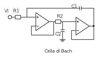

Cella di Bach
Nel 1969, a distanza di 4 mesi, sulla stessa rivista sono stati pubblicati due articoli [4][5] praticamente identici da parte di autori che non sapevano che altri stavano lavorando sullo stesso progetto.
Il primo a pubblicare, Geffe, si e` anche incazzato un pochino, cercando di stabilire che l'idea era venuta prima a lui, gli altri hanno risposto che non sapevano che fosse in corso di pubblicazione il suo articolo e che anche loro avevano trovato quel risultato l'anno prima [6].
La cosa buffa e` che nessuno dei due cita un articolo del 1960 in cui questo circuito era praticamente gia` stato descritto da Bach [7]. Dopo Bach la stessa topologia era stata riscoperta da Kundert [7a] nel 1964.
La cella passa basso in versione Bach e` in figura:
In questa cella e` stato aggiunto un voltage follower per far si` che il gruppo
non carichi la rete formata da
. La funzione di trasferimento e` ancora un passa basso del secondo ordine, e vale
La frequenza dei poli e il loro fattore di merito in questo caso valgono, al solito con
e per i condensatori
Le equazioni di progetto sono semplici, grazie al disaccoppiamento introdotto dal voltage follower. Si hanno 4 incognite e due vincoli. Un modo conveniente di scriverle potrebbe essere di mantenere espresse le costanti di tempo
e
in questo modo:

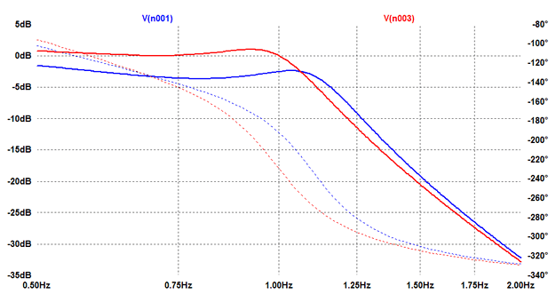

Come esempio numerico si usera` una delle due celle del filtro di Chebyshev usato come esempio all'inizio di questo articolo. Una delle due celle ha
, fattore di merito relativamente elevato, e faremo i conti su questa.
L'altra ha
e non presenta particolari difficolta` realizzative.
Nella tabella seguente, sono riportati i valori numerici ricavati dalle espressioni analitiche:
| Sensibilita` | | | Saraga | Bach |
| | N.A. | | N.A. |
Sensibilita` dell'ordine di svariate unita` sono decisamente critiche: una tolleranza ad esempio dell'1% sul valore di un componente viene ingrandita a parecchi percento di errore sul Q del circuito. Ad esempio un filtro che richieda dei fattori di qualita` elevati non puo` essere realizzato con componenti al 5% e topologie che moltiplicano le tolleranze.
Se si dovesse salire a fattori di merito della decina o piu`, l'unico candidato di questa famiglia rimane la cella di Bach, oppure si passa su altre topologie di circuiti.
