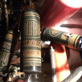

Salve ragazzi, eccomi con un nuovo quesito che ha come portante sempre il tentativo di restauro della vecchia radio a valvole SIARE,. Nello stilare l'elenco dei condensatori da sostituire, mi sono imbattuto in un'unità di misura di capacità che mi ha lasciato perplesso:
mi riferisco ovviamente all'indicazione :MF....come la interpretereste? si accettano anche indicazioni sulla tipologia del condensatore, io direi di tipo poliestere, e voi?

Megafarad :mrgreen:
A parte gli scherzi, penso siano 0.05 mF, cioè 50uF. O_/

non ne sarei molto sicuro in quanto nello stesso radioricevitore ci sono condensatori della stessa marca (Microfarad) che hanno l'indicazione con MF 0,05 e ce ne sono alcuni con indicazione 0,1\mu F pertanto immagino che avrebbero utilizato la stessa indicazione coem per il pF

Non è detto. Spesso le indicazioni venivano scritte tutte in maiuscolo a causa di limiti di risorse tipografiche (ai tempi le "fonti"... al piombo non erano così maneggevoli come oggi e non tutte le tipografie disponevano dei set completi di caratteri!) e questo può aver indotto a "tagliar corto" sulla composizione. Quindi, premesso che una misurina di controllo la farei, tendo a pensare che quel "MF" valga proprio come "microfarad"; le dimensioni peraltro sono abbastanza compatibili con il valore dichiarato (50 nF - 500 volt).

Sarò orbo, ma io leggo 1500: il simbolo prima del "5" cosa vuol dire :?:

Grazie e bella spiegazione Foto UtentePiercarlo,come non darla per buono.. :D ..fra l'altro il valore che mi hai suggerito corrisponde al valore che mi hanno suggerito poco fa...50 nF 1500V del tipo carta/olio,

Foto UtenteOberoN, direi che la foto non è il massimo comunque, sull'etichetta (carta) c'è scritto:
MF 0,005
Prova 1500 V

Beh, per quanto possano essersi alterati i valori vorrei ben sperare che non lo abbiano fatto al punto tale da cambiare ordine di grandezza! ;-)
