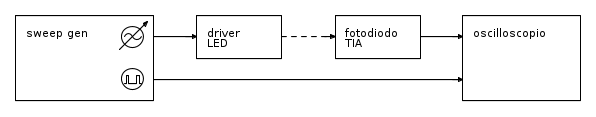

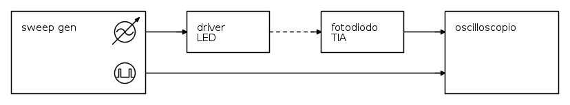

Ho messo in piedi questo setup:
Il driver pilota il LED in corrente, in modo da avere un output luminoso proporzionale alla tensione sinusoidale.
Il generatore di sweep triggera l'oscilloscopio. La base dei tempi di quest'ultimo è impostata in modo che una scansione equivalga alla durata di uno sweep.

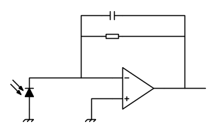

L'amplificatore a transimpedenza (TIA) è un classico:
Il motivo del tutto è che sto debuggando un circuito fatto da un'altra persona. In teoria il circuito non dovrebbe funzionare, ma funziona :shock:
Il fotodiodo è un SFH213, quindi con 11 pF di capacità parassita.
La transimpedenza è (udite udite!) 100M.
La capacità di compensazione è semplicemente omessa.
L'opamp è un LTC6240. Come bias fenomenale, ma ha un GBP di 18 MHz. Il segnale che misuriamo ha 6 kHz. Con un gain di 100000000 non dovrebbe passare piú nulla, invece il segnale c'è.

il GPB è il prodotto del guadagno di tensione per la banda. L'amplificatore in quella configurazione ha guadagno di tensione 1, quindi utilizza tutta la banda. Inoltre la capacità parassita del fotodiodo è sempre tenuta scarica, quindi nemmeno quella conta.
certo ottenere un guadagno di transimpedenza da 100mega con quella configurazione è una follia...è più un termometro che un amplificatore di transimpedenza. Le R sopra i 6mega8 sconsiglierei di usarle, meglio 4M7 addirittura. Per ottenere un guadagno totale di transimpedenza 100Mega, puoi usare una 4M7 e un partitore con rapporto 20. Metti la 4M7 fra il meno e il centro del partitore, che colleghi da una parte al riferimento e dall'altra all'uscita dell'opa.
scusa sono col cell quindi non riesco a postare schemi...spero di essermi spiegato.
comunque, nel primo caso hai una R da 100mega (!!!!)...bastano le C parassite del PCB per fare un filtro sui kiloheerz.
nel secondo caso, quelli con guadagno a 10M , hai messo tu un filtro con costante di tempo 47us
che ti blocca la banda alle frequenza che vedi.
quindi riassumendo: l'operazionale in quella configurazione lavora a banda piena, la l i mitazione che vedi è dovuta ai conponenti in reazione. Nel primo caso è la R gigantesca che fra la capacità parassita sua e quella del PCB (non saprei dire wuale delle due prevale...nemmeno supponevo esistessero R così grandi) filtra il segnale, nel secondo caso è la c di compensazio.

In questi giorni non ho tempo di fare conti, però qui (uh, vedo che la domanda era sempre tua) avevo fatto un'analisi della banda di un amplificatore per fotodiodi. Il problema maggiore è dato dalla capacità del fotodiodo e di eventuali collegamenti tra fotodiodo e amplificatore. Poi ci sarebbero anche altri effetti da tenere in conto, p.es. il fatto che per alcuni op amp la modellazione come semplice integratore non è accurata, per cui bisogna fare degli aggiustamenti.
Considera anche che una resistenza da 100 M ohm ha una capacità parassita che, di fatto, fa da capacità di compensazione.

obiuan ha scritto:L'amplificatore in quella configurazione ha guadagno di tensione 1, quindi utilizza tutta la banda. Inoltre la capacità parassita del fotodiodo è sempre tenuta scarica, quindi nemmeno quella conta.
Scusa ma queste due affermazioni sono errate. Anzi, la capacità del fotodiodo è maggiore in questa configurazione che in quella fotoconduttiva. (cfr. NI Photodiode Amplifiers)

obiuan ha scritto:ma non limita la banda visto che non si carica ne scarica mai.
La capacità parassita si carica e si scarica eccome e limita la banda. Se non ci fosse la capacità parassita all'ingresso, la banda dell'amplificatore a transresistenza coinciderebbe con il prodotto banda-guadagno GBP dell'opamp. In presenza di capacità parassita, in condizioni di corretta compensazione, la banda diventa circa (v. i conti qui)
f_{-3\,\text{dB}} \approx \sqrt{\frac{\text{GBP}}{2\pi R_\text{f}C_\text{D}}}
dove R_\text{f} è la resistenza di retroazione e C_\text{D} la capacità del fotodiodo (in realtà bisogna aggiungere anche la capacità d'ingresso dell'op amp, qualche pF). Quell'espressione sopra può anche essere scritta come
f_{-3\,\text{dB}} \approx \sqrt{\text{GBP}\,f_\text{p}}
dove
f_\text{p} = \frac{1}{2\pi R_\text{f}C_\text{D}}
è la frequenza del polo introdotto dalla coppia Rf-CD. La banda passante è quindi la media geometrica tra GBP e fp, ovvero
f_\text{p} < f_{-3\,\text{dB}} < \text{GBP}
e la banda risulta ridotta rispetto al caso in cui non ci sia CD. E' bene osserevare che con una resistenza da 100 MΩ e una capacità da 15 pF (11 pF più qualche pF per l'ingresso dell'op amp), f_\text{p}\approx 100\,\text{Hz} e questo, con un GBP di 18 MHz, porta la banda intorno alla decina di kHz (dipende molto dalla capacità parassita della resistenza da 100 MΩ che influenza il Q del circuito: la frequenza di taglio scritta prima vale per Q = 0.7).

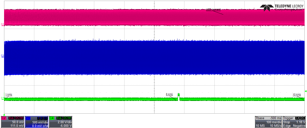

L'oscilloscopio mi dice però che siamo molto molto lontani da quei 300 kHz:
C4 lo uso per il trigger e per avere un marker a 6 kHz (frequenza di interesse per me).
C2 è la corrente che attraversa il LED, ha ampiezza costante su tutta la banda misurata.
C3 è l'uscita del TIA. Si vede chiaramente che la banda è limitata. La scala è lin-lin, quindi abbiamo una decade sulla scala orizzontale e se prendiamo il valore a 1 kHz come unità, scendiamo a 10 kHz a circa 0.7.
Cosa causa una discesa dell'ampiezza di 3 dB/decade?

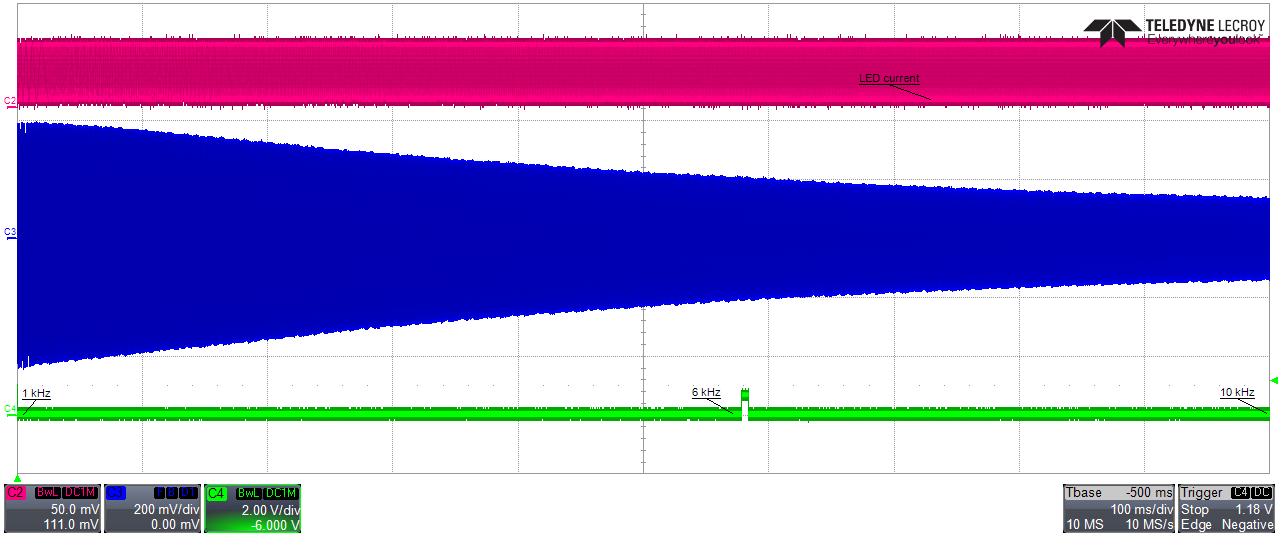

Se dissaldo Cf e lascio solo R, con lo stesso setup misuro quanto segue:
La differenza nella tensione misurata è dovuta al setup ottico non proprio riproducibile.
Ottengo lo stesso risultato facendo le misurazioni con altri amplificatori o con altri diodi.
Cosa può essere? Se fosse dovuto ad un passa-basso RC fatto da capacità parassite + capacità di feedback + resistenza di feedback dovrebbe scendere con -20 dB/decade, o no?

Messaggioda Foto UtenteDirtyDeeds » 11 feb 2014, 11:38
La ragione è la seguente.
Riassumiamo i dati innanzitutto:
R_\text{f} = 10\,\text{M}\Omega
C_\text{D} = 20\,\text{pF} (11 pF di diodo + 9 pF op amp tra capacità differenziale e modo comune)
C_\text{f} = 4{,}7\,\text{pF}
f_\text{c} = 150\,\text{MHz} (Prodotto banda-guadagno dell'op amp. Nota però che quell'op amp non è ben approssimabile come un integratore perché la fase fa un po' casino, è una cosa tipica degli op amp ad alta velocità)
Confermi?
C_\text{D} e C_\text{f} aggiungono un polo e uno zero al guadagno d'anello di frequenza
f_\text{p} = \frac{1}{2\pi R_\text{f} (C_\text{D}+C_\text{f})}\approx 637\,\text{Hz}
e
f_\text{z} = \frac{1}{2\pi R_\text{f} C_\text{f}}\approx 3390\,\text{Hz}
Dai conti del solito link si ha (ho rimaneggiato un po' le formule)
f_0 = \sqrt{f_\text{c}f_\text{p}} \approx 309\,\text{kHz}
e
Q = \frac{\sqrt{f_\text{c}/f_\text{p}}}{1+f_\text{c}/f_\text{z}}\approx 0{,}011
Ecco, questo è il punto. La formula per f_{-3\,\text{dB}}che ti ho scritto in [6] vale solo se l'amplificatore è compensato per un Q di 0.7. Quanto vale la frequenza di taglio se il Q è più basso? Be', diventa moooolto più bassa. Non è difficile dimostrare (solo una gran palla) che quando Q\ll 1 si ha
f_{-3\,\text{dB}}\approx Qf_0\approx f_\text{z} \approx 3.4\,\text{kHz}
Ecco perché vedi una banda così stretta (praticamente si comporta come un filtro passa-basso con frequenza di taglio data dalla rete Rf-Cf). Ecco anche perché non cambia cambiando op-amp, con quel valore di Cf la banda non dipende molto dalla banda dell'op amp. Se vuoi una banda più ampia devi mettere circa la giusta capacità di compensazione, che è praticamente la capacità parassita della resistenza.
PS: non è che stai vedendo una pendenza di -3 dB/decade, semplicemente sei intorno alla frequenza di taglio e non vedi l'asintoto.
