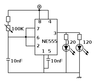

Ciao a tutti, volevo creare costruire un circuito per far lampeggiare due led, però questi dovrebbero lampeggiare in modo casuale o comunque non tutti e due insieme.
Se poi fosse possibile sarebbe bello avere un effetto tipo lampeggianti ambulanza, che non hanno un lampeggio "on-off", ma un lampeggio tipo questo:
Se poi ci riesco voglio provare a fare anche qualcosa del genere
Insomma avete capito, voglio riprodurre questi mezzi in un mio diorama :D
Mi aiutate?
Ho provato a fare uno schema ma non so se va bene, ma soprattutto se funziona ,credo che faccia un lampeggio semplice e non uno come quello dei video, magari va bene per i led gialli della polizia, ma per quelli blu?
Ovviamente per i led gialli farei uno schema e per i blu un secondo, oppure posso usare un unico ne555 per tutto?
Dimenticavo userei per alimentare il circuito un trasformatore quindi fino a 12V vado tranquillo :D

Lo schema che hai postato (e che presenta alcuni errori) serve ad accendere due led in contemporanea alla frequenza imposta da R1/R2/C1.
Se vuoi delle "Police Light" , qui, trovi alcuni schemi con il NE555.

Foto Utentemarco438 visto che sono alle prime armi con gli schemi e con l'elettronica, mi dici dove ho sbagliato, almeno capisco gli errori che faccio? le resistenze da 120Ω le ho messe pensando di lavorare su 6v che ho dimenticato di segnare, ma credo che l'errore non sia solo questo.

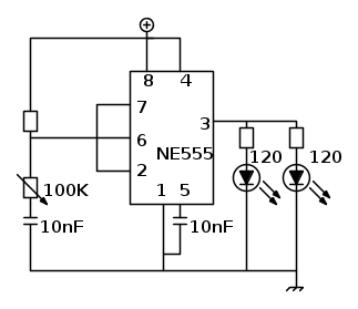

Foto UtenteRussell questo schema l'ho disegnato ispirandomi a quello che mi avevi disegnato tu, per creare un crepuscolare ricordi? Unica cosa che ho capito leggendo un articolo sul ne555 trovato nel forum è che la differenza tra il tuo schema e questo è che dovendo io scaricare un condensatore, dovevo usare il piedino 7, che nel caso del crepuscolare era lasciato libero. Mi dici cosa è questo contatore 4 bit che dici tu?

Macelettronic ha scritto:Foto Utentemarco438 visto che sono alle prime armi con gli schemi e con l'elettronica, mi dici dove ho sbagliato.......
In uno schema elettrico occorre tenere presente che, quando due linee (connessioni) si incontrano, non si considerano collegate tra di loro se non esiste punto di connessione.
Nel tuo caso specifico, ne hai dimenticati due :D
Inoltre il potenziometro e' stato collegato erroneamente.

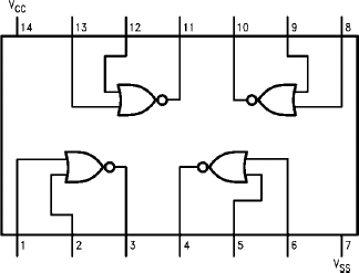

tornando allo schema di isidoroKz, ho visto quei componenti all'uscita del 555, che credo di aver capito essere "l'esploso" del cd4001, giusto?

Si; il 4001 in effetti e' un integrato a 14 pin cosi' rappresentato per comodita' di disegno.

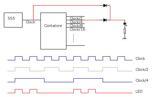

Macelettronic ha scritto:Mi dici cosa è questo contatore 4 bit che dici tu?
Si certo
Lo faccio a scopo informativo, poi vedi tu se ti interessa questo approccio o preferisci qualcosa di piu' semplice.
In generale pensa di avere un clock, nel tuo caso il 555 che oscilla.
il contatore è un integrato che letteralmente conta quanti cicli il tuo clock sta' facendo.
L'informazione, numerica, è tradotta in bit, che sono quelli di uscita che puoi usare, ad es 4, ma anche 14 bit per es (come il 4020, http://pdf.datasheetcatalog.com/datashe ... o3y1ky.pdf)
E' chiaro che con 4 bit, il massimo numero rappresentabile è 16, dopodiche' il contatore ricomincia da 0, nel caso di contatore a 14bit il reset ce l'hai a 2^14=16000.
Detto cosi' sembra un componente inutile, ma in pratica, per una comodoa proprietà dei numeri binari, è un economico modo per avere contemporamente tanti clock a frequenze proporzionali a quella del tuo clock base.
Se ad es il tuo clock base (quello del 555) oscilla a 4Hz, il primo piedino di uscita del contatore ha freq 2Hz, il secondo ad 1Hz, il terzo piedino 0.5Hz... ecc.
Adesso prendi in considerazione una porta AND.
Se mandi a tale porta sia il clock base (4Hz), che il clock diviso per 8(0.5Hz), in uscita avrai un lampeggio a 4Hz che si attiva un secondo si e uno no.... esattamente quello che magari fa' un gruppo di LED in uno dei tuoi video.
Se ad un'altra porta AND porti sia il clock base (4Hz) che il clock diviso per 16(0.25Hz), in uscita hai un lampeggio che si attiva ogni 2 secondi, e resta acceso per 2 secondi
Se ad una terza porta AND (tripla) mandi sia il clock base (4Hz) che il clock diviso per 8 (0.5Hz), oltre anche al clock diviso per 4(0.25Hz) in uscita hai che il tuo lampeggio dura un secondo, ma sta' spento 3 secondi [fatti 2 conti].
Concludo con un'altra comoda informazione: la porta AND in questo caso la implemeti con dei banali diodi, vedi l'esempio in figura.
Hai totale liberta' sui piedini del contatore da usare, e puoi prenderne 2 alla volta, o 3 o piu' (a seconda dell'effetto che vuoi ottenere)

Correggo il post precedente segnalando che le porte AND non possono essere implementate con dei diodi come ho illustrato. In pratica ho fatto confusione con le OR, che in effetti possono essere gestite in quel modo.
Per le AND è necessario fare ricorso all'integrato probabilmente. In questo caso, dato che potrebbero servirne piu' di una, puo' far comodo un integrato che le contiene 2 o 4, andando a risparmiare spazio e soldi (a parte che con 1-2 euro qui si fa' tutto)
