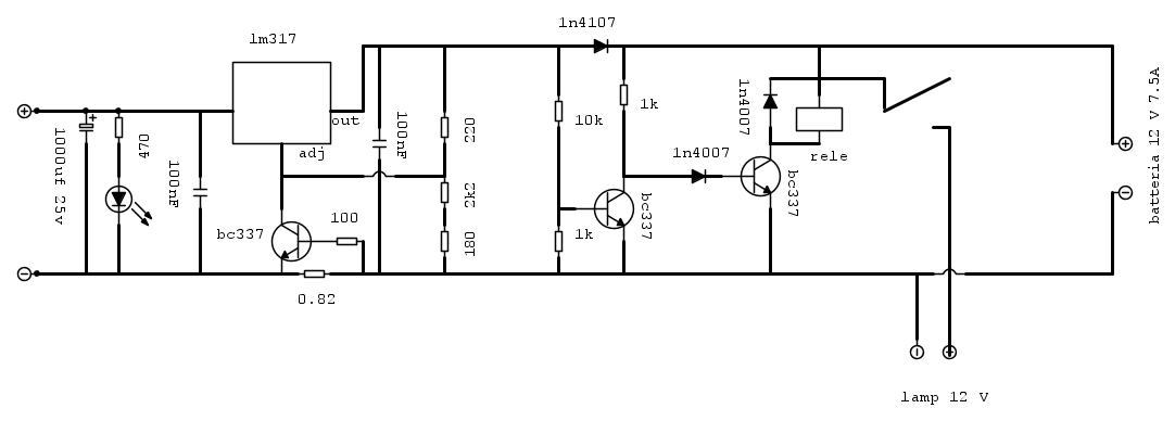

ciao a tutti, ho intenzione di installare delle ip cam wi-fi della sricam sono alimentate a 5 V 2 A la cam ha un consumo di 3 Watt volevo un sistema per alimentarle anche in caso di blackout. avete delle idee :ok:

La butto lì:
Una batteria tampone da 6V e un circuitino per tenerla sottocarica con un caricabatterie dedicato.

ciao tempo fa ho fatto dei circuiti come lampade di emergenza partendo da un caricabatterie con lm 317 pensavo di fare la stessa cosa

Credo che il concetto sia lo stesso.
Se la tua telecamera assorbe 0.6A penserei a una batteria da 6V e da 2 o x Ah, dipende da quanto vuoi farla durare.

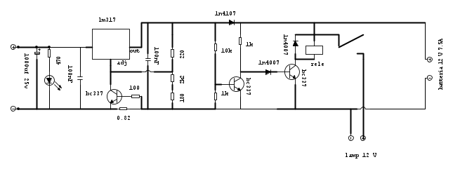

lo schema che ho realizzato è questo pero' poi ho messo un trimmer al posto delle resistenze per avere possibilita' ti variare la tensione per la carica
