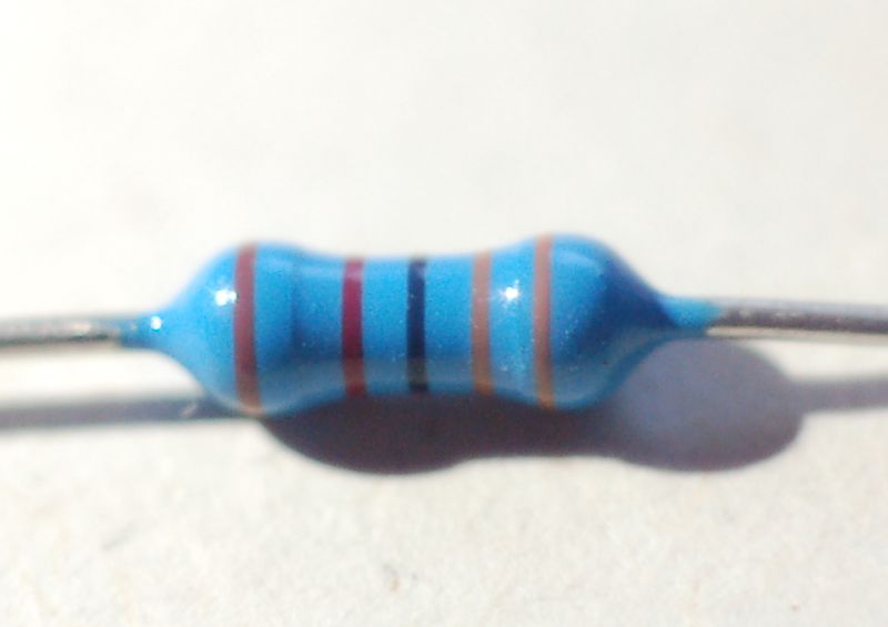

Ciao a tutti
Scusate per la richiesta strana :oops:
Sono parzialmente daltonico (deuteranomalia), uno dei motivi per i quali ero insicuro se davvero studiare elettronica o no.
Fino ad ora non è mai stato un problema ma oggi siamo arrivanti al punto per cui mi serve una mano (meglio, un occhio).
Sto facendo un lavoretto a casa di conoscenti e non ho un multimetro sotto mano.
La persona qui con me ci vede ancora meno bene di me (diabete di tipo 1 e conseguenti danni alla retina).
Mi dite per piacere che valore ha questo resistore (no, non è un pesce d'aprile in ritardo #-o )?
Grazie e scusate il disturbo,
Boiler

i colori sono per il valore marrone marrone nero rosso cioè 11k, per la tolleranza marrone cioè 1%

confermo, marrone-marrone-nero-rosso...marrone = 11k 1%

È il resistore che imposta la corrente di un driver per LED Xitanium.
Mi è stato chiesto se si può ridurre la luminosità della lampada.
Grazie al vostro aiuto posso lasciare qui il resistore originale (così possono continuare ad usare la lampada) e ne compro un paio di altri valori che risultano in correnti minori.
Saluti, Boiler

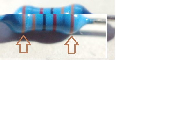

Secomdo me i colorisono: arancio, arancio, nero , rosso e marrone come finale.
Essendo l'ultima fascia marrone, si vede benissimo che le prime due non sono uguali e facilmente sono arancio.
Perciò la resistenza è 33 k.

Foto Utentesetteali, ho verificato e confermo le prime due bande marroni, l'ultima banda anche è marrone, probabilmente la vedi differente per la lucentezza, se osservi nella base del resistore è dello stesso colore delle prime due bande .. ;-)

Non sono d'accordo, rimango della mia convinzione

..solo un multimetro in portata per ohm potrà darci la certezza.. :D

La prossima volta prendo i resistori di ricambio calcolati sia sulla base degli 11k che sulla base dei 33k e mi porto il multimetro :ok:
Boiler
P.S.: avevo il sospetto che fosse difficile decifrare una foto.
