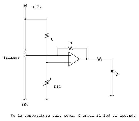

I trigliceredi residui stanno facendo un brutto effetto e mi sono impastato in un problema stupido :mrgreen:
Avrei la necessità di controllare la temperatura tramite una NTC, Pultroppo lo spazio sulla board non è tanto e non posso aggiungere troppi componenti.
Mi piacerebbe un taglio "netto" con un po' di isteresi, ho messo giù il seguente circuito:
Al posto del led c'è un MOSFET ma il principio è lo stesso.
Anche dimensionando R in modo che al mio Setpoint VNTC sia a circa 6V. Faccio difficolta a impostare la coppia Trimmer e RF, perché appena muovo il trimmer tutti i calcoli si spostano.
Posso sostituire il trimmer con una coppia di resistenze ma preferirei poter regolare un po' la temperatura d'intervento (+-10° ?)
I circuiti sono 2 e gemelli, sopra T1 accendo una ventola sopra T2 Disattivo l'eletronica di potenza.
Se T1 è accettabile un po' di errore su T2 vorrei essere preciso anche perché si tratta di una sicurezza.
T1 piloto un mosfet (per la ventola) e T2 è un segnale logico che va al Mosfet Driver
Como posso implementare il circuito ?
NDR le NTC sono 2 una per circuito e Opamp alimentato +12V alimentazione singola uscita push-pull

Tanto tempo fa avevo preparato una serie di articoli su NTC e comparatori. Il secondo di questi articoli e` qui, guarda anche quello successivo (e magari gli altri) e vedi se possono esserti d'aiuto.

Uso i riferimenti dal tuo articolo:
Il mio problema nasce che nel tuo esempio per settare V+ (in ingresso all'opamp) usi 3 resistenze (R1a/b + R2). Nel mio caso R1a + R1b è un Trimmer che appena lo muovo varia si A che B, "sballando" tutti i calcoli.
Un prima soluzione sarebbe inserire una resistenza R3 in modo da gestire l'isteresi in modo separato al Vp, come in un primo esempio.
Però lo spazio è poco (maledetta JLCpcb) e volevo evitare di usare le 0402 al posto delle 0603.
Accetto anche variazioni del circuito magari esiste un IC che fa tutto lui :mrgreen:

Dovresti (ad esempio) utilizzare il trimmer di un valore x e mettere verso l' ingresso non invertente una ulteriore resistenza di valore 30x e rispetto a questa ultima calcolare la RF per isteresi.
In questo modo la regolazione del trimmer porterà ad una variazione di isteresi minima o quasi trascurabile .

stefanopc ha scritto:mettere verso l' ingresso non invertente una resistenza di valore 30x e rispetto a questa ultima calcolare la RF per isteresi.
Proprio ciò che sto cercando di evitare :mrgreen:
Ma mi sà che non c'è altra soluzione :ok:

Con l'elettronica analogica non ci sono tante possibilità.
Volendo complicarsi la vita potresti mettere un secondo opamp o meglio un comparatore un trimmer doppio (o due trimmer) qualche trucco coi diodi e resistenze ecc.
Una resistenza in più penso sia la soluzione migliore più semplice ed economica.
Altrimenti chip dedicati analogici o piccoli microcontrollori tipo 12F629 ecc.
Io preferisco pilotare il relè con un bel Bc517 (si comporta quasi come un mosfet) piuttosto dello zener sul gate ma va a preferenze. :ok:
